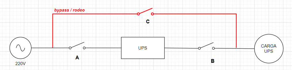

Hola Estimados,
Escribo a fín de consultarles ya que dispongo de un UPS EATON 9PX de 6KVA monofásico para instalar y quisiera implementar en la instalación eléctrica un tablero de bypass ó rodeo básico que permita retirar el equipo de servicio sin necesidad de tener que desconectar la carga (apagar servidores, dispositivos de red conectados a dicho UPS).
Entiendo que podría ser posible hacerlo con tres llaves térmicas acorde al siguiente circuito / esquema:
En condiciones de funcionamiento normal las llaves térmicas A Y B se encuentran cerradas y la llave térmica C abierta. El UPS funciona normalmente y protege la carga conectada a su salida.
Al momento de necesitar hacerle mantenimiento al UPS en primer lugar conmuto el mismo al modo "bypass" desde el menú de opciones de modo tal de que la carga reciba directamente la tensión de entrada (no actúe ni el inversor ni las baterías del UPS). Funcionando el UPS en modo "bypass", cierro la llave térmica "C" para que se active el circuito destacado en color rojo y pase la tensión (220V) directamente a través de él hacia la carga. De este modo estoy "puenteando" el UPS. Entonces, como siguiente y último paso, abro las llaves térmicas "B y "A" y de ese modo dejo aislado y desconectado el UPS del circuito para poder retirarlo, reemplazarlo por otro, etc. sin necesidad de tener que interrumpir los servicios y aplicaciones que proveen los servidores conectados..
La consulta es si ven factible este planteo y si es así, qué consideraciones debería tener con respecto a las llaves térmicas a utilizar para llevarlo a cabo. Asimismo si hay que tener alguna otra cuestión en cuenta.
Desde ya les agradezco mucho de antemano la ayuda que puedan aportarme al respecto como así también la atención al mensaje / consulta.
Saludos cordiales!!

Es factible, lo único que como la intención es no pasar por cero, la UPS debe de tener la opción de sincronización con la red.
En cuanto a los magnetotérmico, calibre 32 ó 40A. Sección conductores 4 ó mejor 6 mm².
