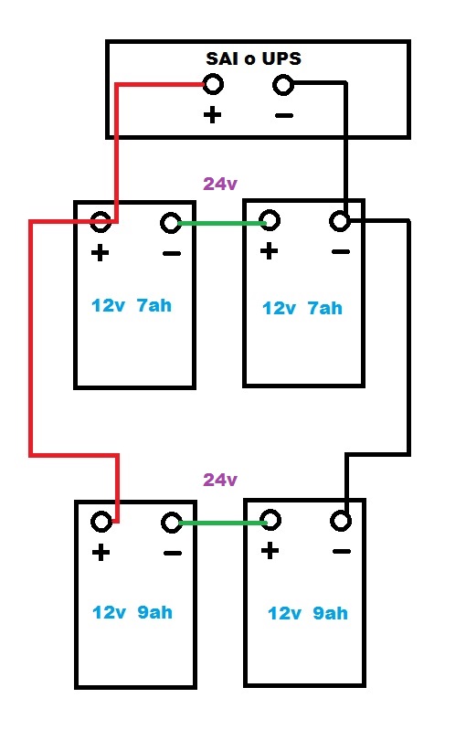

Buenos dias al foro y me presento como nuevo forero, tengo un problema con mi SAI o UPS por decir algo, tiene 2 baterias Yuasa de 12v 7ah, lo utilizo para un quemador de biomasa, no consume mucho, lleva una bomba de agua de 30w, 2 motores de 25w y una turbina que consume poco, mi problema es que cuando tengo microcortes de luz no pasa nada, pero cuando hay tormenta y se corta 10 minutos, si hay problema, porque el SAI debe de dar energia para que el quemador se apague del todo y eso son 15 minutos si le pilla en la fase de mayor quemado de pellet, si no llega a apagarse del todo puede calentarse demasiado y ocasionar algun problema, algo inusual, pero puede suceder, he compra 2 baterias de 12v 9ah para ponerlas afuera del SAI pues no entran todas, mi problema es como las conecto?
Ahora estan conectadas en serie, es decir cable positivo del SAI a una bateria, cable negativo a la otra bateria y un puente entre las 2 baterias positivo con negativo, creo entender que esto es en serie, produciendo 24v, 12+12v de 2 baterias, mi pregunta como conectarlo, en serie? entonces daria 48v, no? podria dañar el SAI o es que se conectan asi siempre, si me podeis ayudar os lo agradeceria, la baterias son compatibles y tengo 6 cables de conexiones, pero no se como hacerlo para tener mas autonomia, muchas gracias y un saludo de antemano.

Hola.
No se si habrás podido solucionar el tema, pero aquí tienes como debes hacerlo.

Antes de poner mas baterías ,has consultado al fabricante del SAI que no hay problema.
Aunque apriori pueda parecer que no hay problema las placas electrónicas pueden que no opine lo mismo.Lo digo pq hace unos años se nos dio un caso........... que nos pasamos de listos,con el cargador de las baterias......
