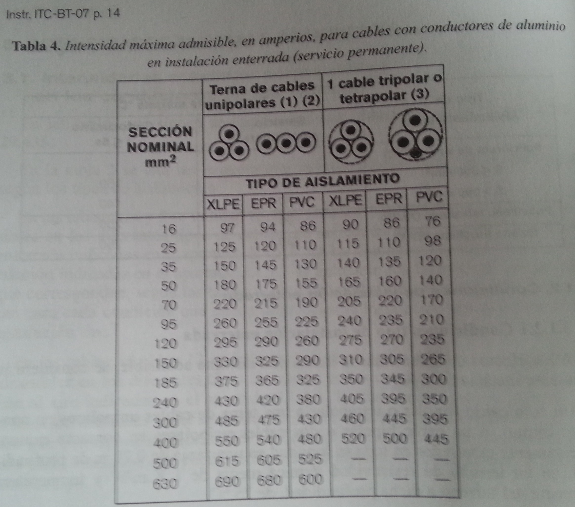

Buenas tardes a tod@s;
Después de pasarme media tarde mirando el RLAT, y no encontrar nada me gustaría saber si existe algún cuadro de intensidades máximas de cables para tensiones en CC, ya que todas las tablas que he visto hacen referencia a intensidades máximas en CA.
Muchas gracias

Re: Alta tensión en CC
13 Mar 2014, 11:13
Efectivamente, la duda es por la catenaria de Adif. Y explico el caso sin entrar mucho detelles ya que el tema da para si.
En la catenaria hay los +3000 vcc y en los carriles los -3000 vcc. Los carriles van "aislados" entre sí por tramos de 1'5 km ya que en ese trozo existen una tensión cc y otra ca de señalización. En los extremos de esos tramos hay una juntas inductivas que interconectan esos tramos. Esas juntas ofrecen una oposición a la ca de señalización pero dejan pasar sin problemas la cc de tracción o catenaria.
De los carriles a las juntas inductivas van unos cables de 120 al, que son los que me gustaría saber la intensidad máxima admisible de estos
21 Mar 2014, 12:24
del REBT:
17 May 2014, 06:15
El AVE se suministra en subestacion a 400.000 v y los transforman a 36.000 v en continua y me pareció ver que los cables eran los mismos que para alterna.
