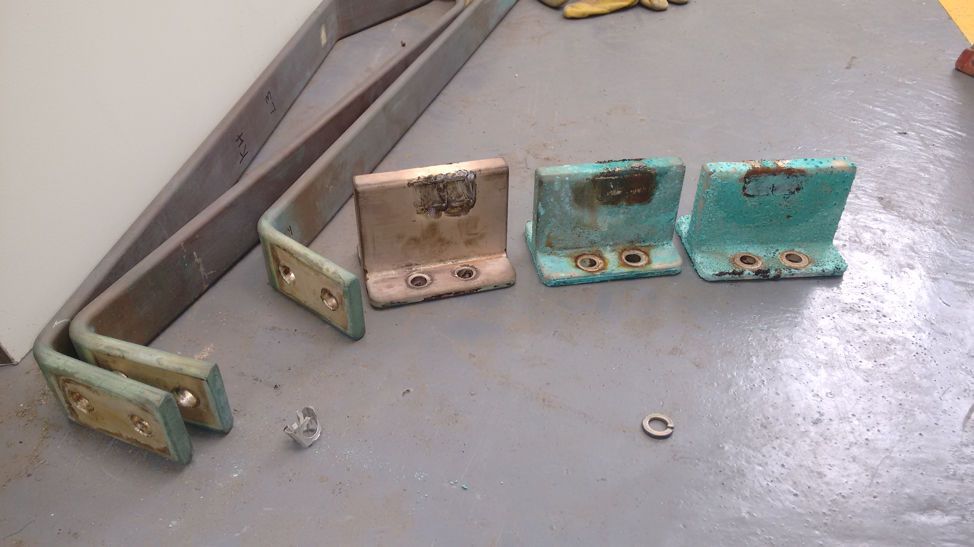

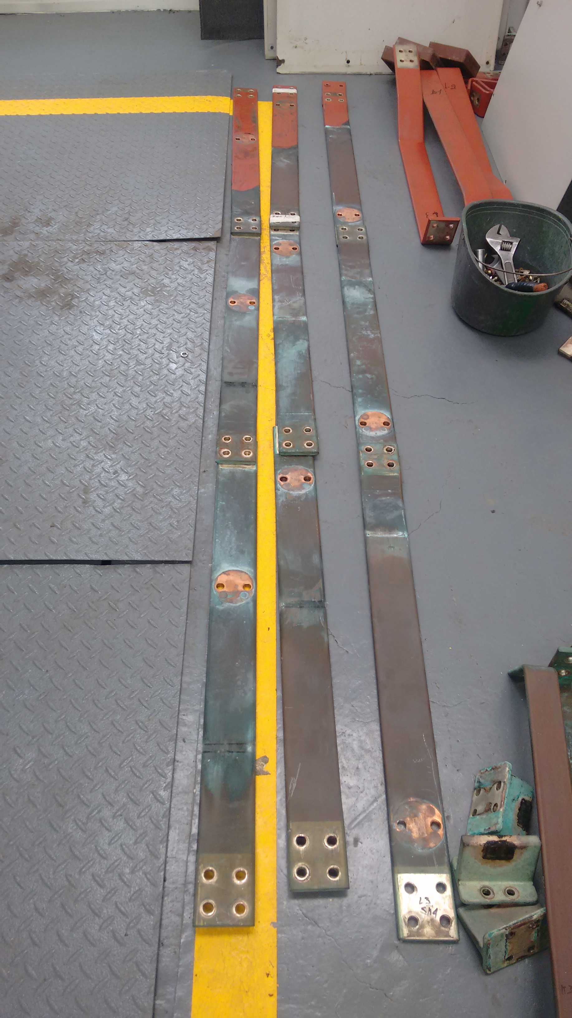

Cordial saludo
Haciendo mantenimiento a celdas de 13,8 KV, se encontró la corrosion en el barraje y en los contactos como se muestra en las fotos, tengo entendido que es debido a la humedad. Usualmente es llamado sulfato, pero no tengo certeza de que reaccion quimica ocurre.
Los barrajes y conectores estan hechos de cobre, y las partes o uniones que se ven de color verdoso estan bañadas en plata.
agradeceria informacion acerca de este tema, ¿que reaccion quimica ocurre? ¿como hacer mantenimiento sin quitar el baño de plata de los contactos?

En lugar de "haciendo mantenimiento" querrás decir "nos dio por mirar las celdas y encontramos esto" :oops:
Esa pátina verde es "cardenillo", y la tendrás que retirar mecánicamente, bien lijando o bien con un cepillo de
pulir (de nylón, NUNCA DE ACERO) Que no te importe mucho el que se lleve por delante el baño de estaño (lo
principal es que no quede rastro de cardenillo) pues eso se puede volver a bañar (hay un tipo de estaño que
viene en pasta para hacer ese acabado). No obstante si se queda sin él tampoco pasa gran cosa. Tema diferente
es el de los contactos (los que tienen forma de "T" ya que eso es una aleación)
Una vez limpias las pletinas se pueden pintar (la pletina pintada soporta mas intensidad que desnuda) excepto
en la conexión. En esta hay que depositar una capa de vaselina neutra, para impedir que se oxide y, a su vez,
para mejorar la conexión (la vaselina rellena los huecos existentes y es mejor conductora que el aire...aunque
sea aislante). También existe un producto específico para este tipo de unión basado en pasta de cobre, que da
unos resultados acojonantes (de acorde con su precio). No confundir este tipo de pasta con el Molikote color
cobre
También se pueden limpiar el cardenillo por métodos químicos (ácido nítrico) pero luego habría que hacer
un "baño de paro". Eso ya requiere mas experiencia
No hará falta decir que el cardenillo es veneno puro...
