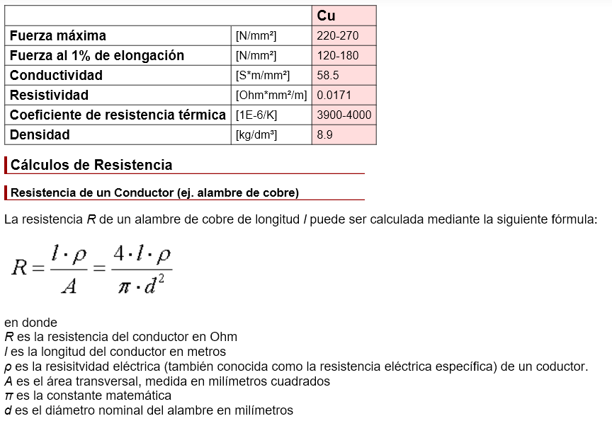

se quiere determinar la longitud de un carrete de hilo de cobre esmaltado de 0.25 mm de diametro .oara ello se mide su resistencia y se obtiene un resultado de 34,6
el caso es que uso la formula de L=R.(S/P) y me da un resultado totalmente diferente

Pon aquí tus cálculos, recuerda sección y resistencia del hilo.
¡ 100 m! :mrgreen:

No sé dónde ves tu que yo le lleve la contraria: el muchacho, por lo que se desprende, no sabe interpretar
la fórmula "reducida" por lo cual le he puesto TODOS LOS PARÁMETROS QUE INTERVIENEN EN ELLA, que
dicho sea de paso tú no conocías... :oops: . Así que huelga cualquier critica no constructiva...
Por cierto: yo no utilicé formula alguna para calcular la longitud "aproximada".. :mrgreen:
