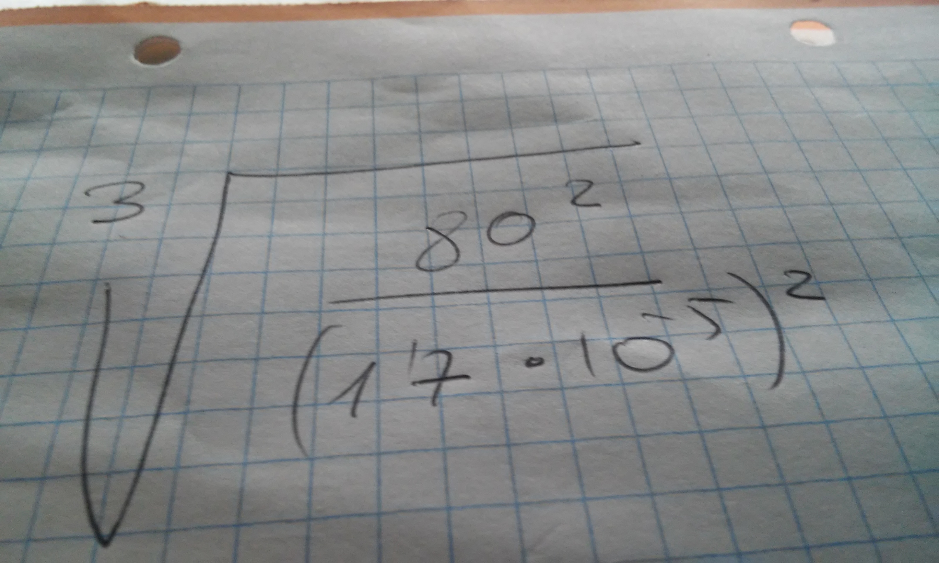

Por si alguno tiene interés en saber cómo se calcula un hilo fusible:
Diámetro hilo = raíz cúbica de la intensidad al cuadrado/xx elevado al cuadrado
xx= coeficiente según material. Si alguno está interesado que lo diga
Creo que a mi puede interesarme este asunto.
No sé si el coeficiente es el correcto, o si la fórmula es tal y como yo la escribo, pero el resultado no me cuadra para 8oA.
Hefner, tengo una duda respecto a la formula: cuando dices " coeficiente del material " ¿ te estás refiriendo a la " conductividad ", ?
Te agradecería que me lo aclarases
cuanto misterio hefner, te haces el interesante, pero mas curioso es que un hilo de cobre de 2mm funde a 195A
Hefner, juraria que colgaste una tabla sobre este tema.
