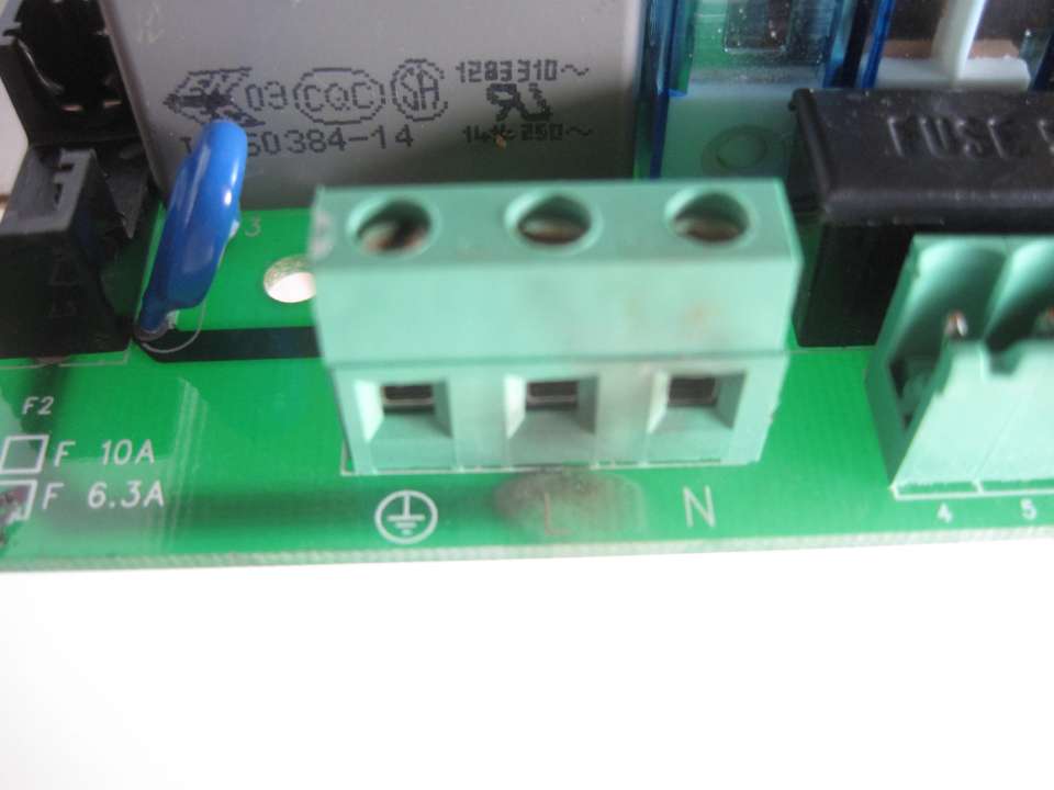

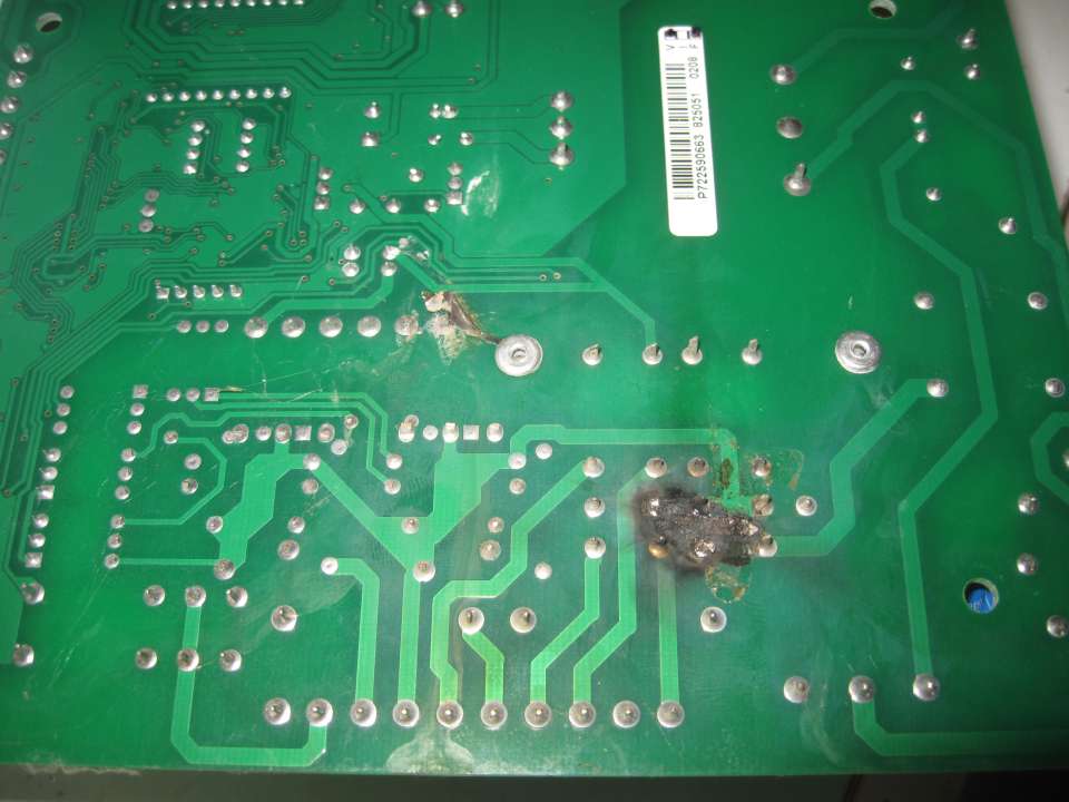

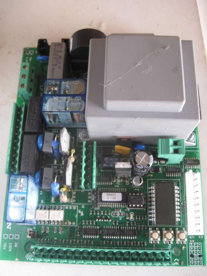

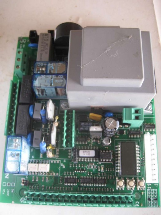

MAKILI escribió:Muchas gracias por vuestros comentarios. El tecnico ha sustituido la placa. Querian que realizara una carta de reclamacion a la compañia suministradora pero no lo veia claro.
Si no os importa comentarme, si fuera sobretension cuales serian los daños?No podrian verse afectados por ejemplo un transistor, sin que en prinicpio se obsrevaran partes quemadas en las pistas u otros componentes?
de los componentes negros verticales de tres patas a cualquiera de los otros componentes con mas patas, normalmente suele también fundirse algún fusible asociado, muchas veces es inpercetible o muestran un pqueño poro en su cuerpo. por una sobretensión no les pasa nada a las pistas, necesitan mucha corriente, mucho tiempo (mas de un segundo) para que se denote quemado. un componente electrónico ya se pasivo(resistencias) o semiconductor(transistores, triacs, tiristores, igbt, integrados,...) necesitan milisegundos para quemarse. si fuera una fuente conmutada además llevan varistores en el bus de continua de alta tensión que protege mejor el sistema, en este caso es una fuente lineal, el propio trafo hace de filtro por no permitir el paso de pico de tensión( alta frecuencia) protegiendo todo lo que este en el secundario. lo malo de esto es que es muy probable que se queme el trafo (muy caro) antes que la electrónica (componente a componente muy barato). habría que saber que pone en cada componente para estimar cual seria el primero en caer, pero es mas que seguro que rompería antes por la zona de 220v componentes como el trafo o asociados a el. por sobretension las pistas no se ven afectadas, es muy corto de tiempo y no le da tiempo. es mas aunque alimentásemos esa placa a 380v, quemaríamos el trafo y algún componente electrónico, claramente veriamos en la parte de los componentes como la placa esta un poco negruzca por alguna resistencia que se puso al rojo vivo, o manchada por reventar condensadores pero la zona de las pistas estaría intacta.
