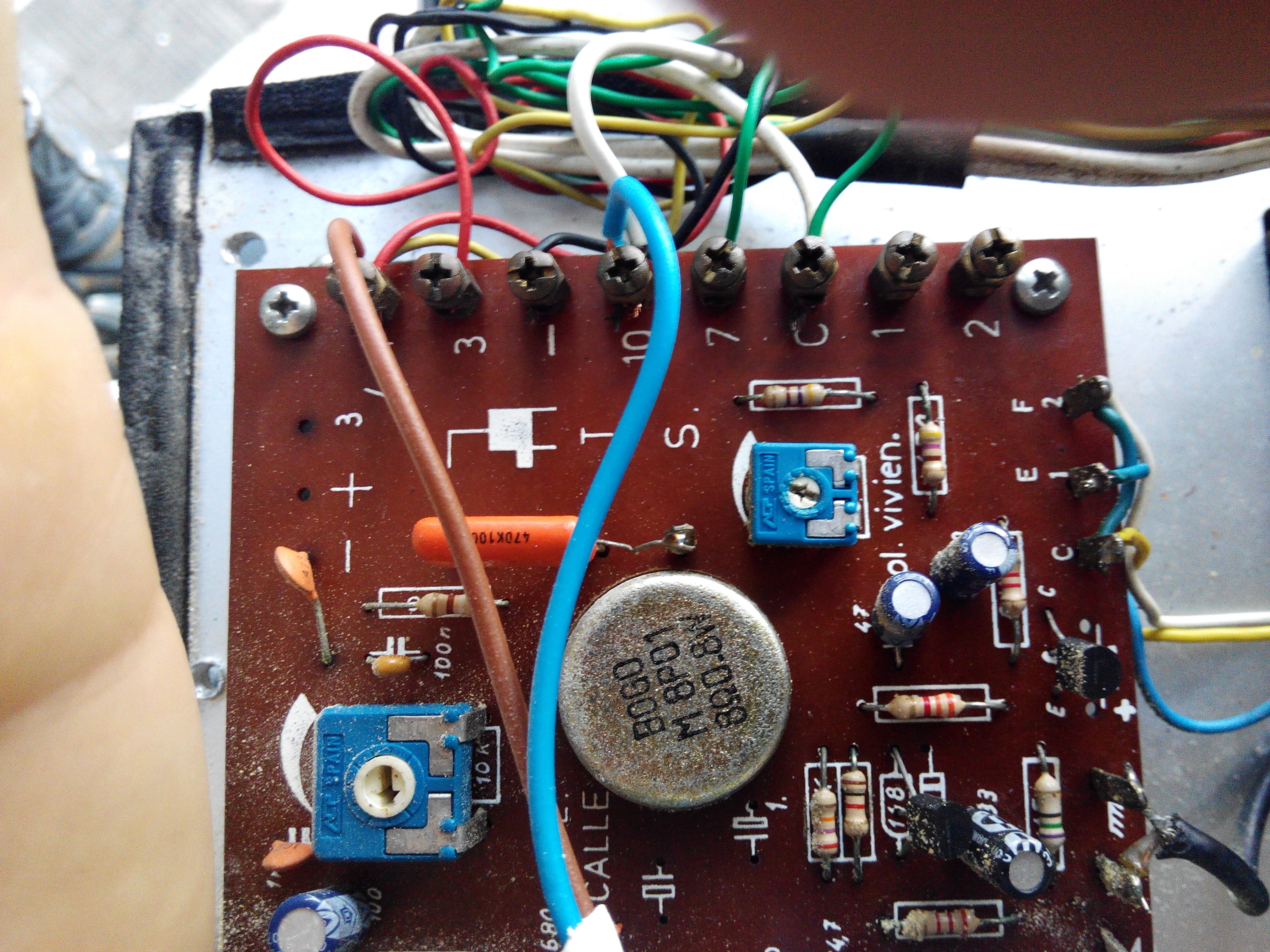

Hola a todos, soy nuevo por aquí. Lo primero un saludo a todos y gracias de antemano por intentar ayudarme.
Os comento mi problemilla: En el bloque donde vivo tenemos un telefonillo auta antiguo (año 1992 mas o menos). Suele funcionar bien, lo único hasta ahora eran los pulsadores rotos (hemos ido reparando con una ñapa curiosa (ya pondre fotos), ya que es casi imposible encontrarlos. Ahora tenemos tres problemillas. No se escucha al que habla en la calle, no se escuha el zumbido en la placa de la calle cuando se llama a la vivienda y no funciona la ilumniación de la placa por pulsador.
Sobre el tema de no escuchar al que habla en la calle he de decir que al descolgar el telefonillo de la vivienda se escucha un leve zumbido.
He desmontado la placa de la calle, he verificado las conexiones y he estado trasteando los potenciómetros de volumen pero no consigo nada.
Lo que si he visto que hay dos terminales ( nº1 y nº2) que no tienen nada conectado y tampoco se si lo tenian antes, ¿alguien puede decirme para que sirven?
Adjunto una foto para que podais ver lo que digo
Un saludo de nuevo y gracias!!

Podías poner la referencia de ese grupo fónico?
En principio pueden ser varias cosas........
Grupo fónico averiado.
Alimentador averiado.
Un teléfono averiado.
Si es el grupo fónico , te recomendaría colocar una placa nueva y mas moderna.
Pero vamos , puede ser cualquier cosa y sin estar ahí no sabría decirte.

Hola:
Mira a ver si coincide con una de estas referencias, que ahí te dice cuales son los bornes activos
https://www.snolqa.es/userFiles/ecommer ... cias_2.png

Gracias por las respuestas. Haciendo de nuevo un testeo he visto un cable amarillo suelto. Midiendo entre este y el negativo me daba 3, 5 v cc aprox. Siguiendo los cables me llevaba a la luz piloto de la placa. Lo he conectado al 1 y el piloto enciende . Ahora se escucha la calle en las viviendas tbn, pero el leve zumbido sigue. Me falta por averiguar el 2.

Viendo la tabla con los bornes e intentando ver la red de la placa que está muy borrosa, yo diría que es la Tf92

Mira a ver si este enlace tiene alguna similitud con tu placa
http://www.auta.es/documentos/descargas ... (ATF-91_92).pdf

Se parece a los que aparecen en el margen izquierdo del documento. Pero yo tengo 8 terminales. No tengo el llamado R, Ap ni O
