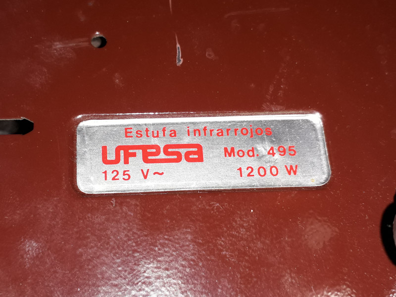

Tengo esta estufa que es un poco vieja pero quiero mantenerla en funcionamiento por que es de 125...127V.
En la placa se puede ver que indica 1200W a 125V, pero con los 130...133V que hay por el aumento de tension gasta unos 1400W.

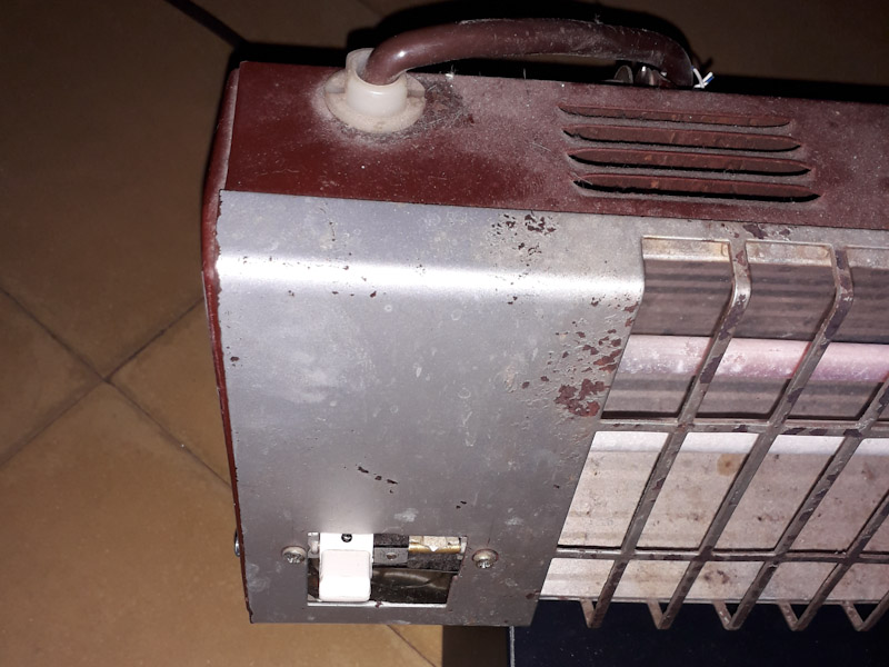

Se rompió una de las palancas del interruptor así que he decidido cambiarlo. De hecho el interruptor antiguo no era el original de la estufa, unos años atras lo tuve que cambiar.
El original de la estufa era tipo basculante, un interruptor doble que encajaba en el agujero, pero uno de los dos interruptores se quemo.
El que puse en su momento era un interruptor normal antiguo, marca plastimetal. Lo tenia guardado, pero se me rompió la tapa y decidí aprovecharlo para esta estufa.

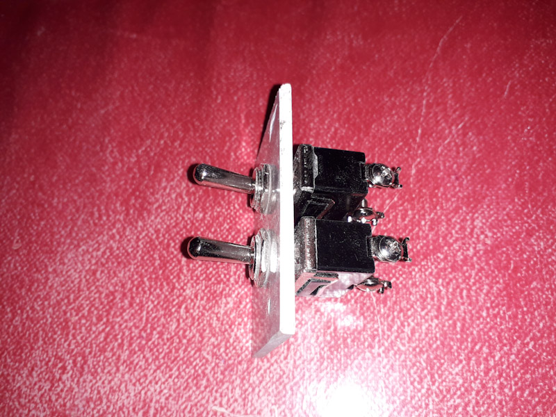

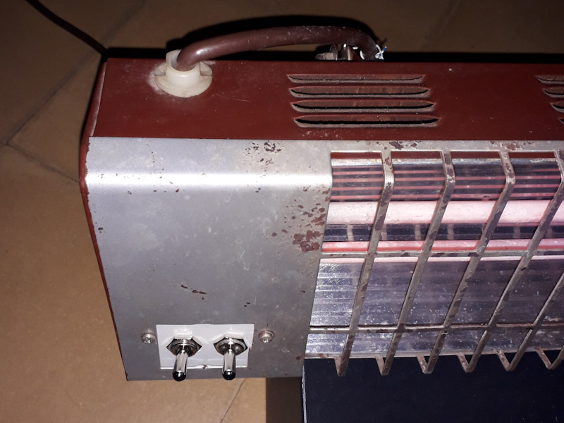

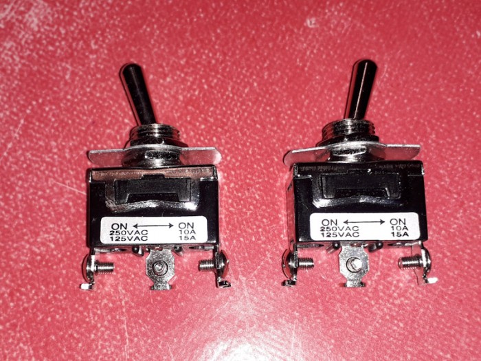

Los interruptores que le he puesto ahora los he montado en una placa de fibra (retales sobrantes de modulos tipo centralizacion), y esta atornillada a la chapa de la estufa.
Interruptores
Placa interruptores
Potencia
Antes
Despues

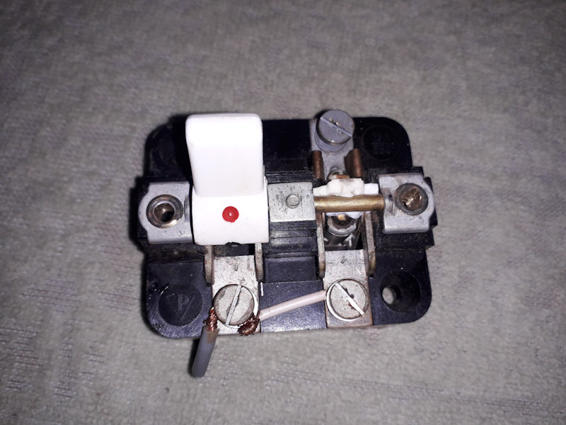

El interruptor viejo.
Interruptor

Así es, fíjate en las fotos, verás una con los interruptores viejos y otra con los nuevos.
