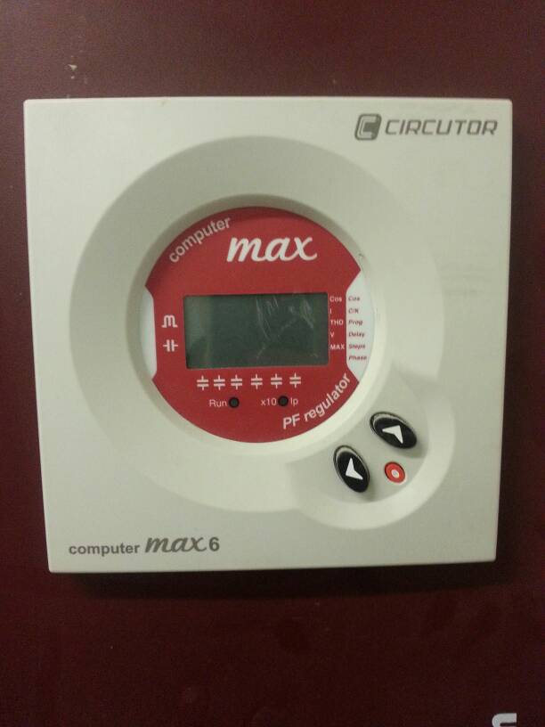

Buenas. Tengo una pantalla de un cuadro de condensadores, esta en un parking la pantalla no se enciende, llega tension a la pantalla 400v. las salidas de la pantalla que controla la maniobra de contactores no sale tensión. Son 4 contactores los que controla. Creo que la pantalla a muerto?
...Pon la referencia del controlador, a ver si es cierto que va alimentado a 400 V, pues de no ser así "te la habrás cargao"

Cuando vaya mirare la referencia, no tengo. No la instale yo, esta instalado hace unos 5 años. Y funciona a 400v detrás sale en las regletas de conexiones y su esquema 400v
Los enlaces para acceder a las fotos no funcionan. Y sí, hay reguladores de coseno que funcionan a
400 V, pero esa no es una buena tensión de mando: por el mismo motivo que se restringe el uso
de los contactores a 400 V o las bombillas de señalización.
Si es de la "antigua hornada" (Dr Massing, p.e.) traerá una fuente con un trafo convencional, pero
te va a salir mas caro el rebobinarlo (a no ser que sepas hacerlo) que el regulador en sí. Y si es
de "los modernos" traerá una fuente conmutada, las cuales no las repara ni la madre que las trajo
al mundo. Así que vete pensando en un regulador nuevo...
De paso chequea también el estado de los condensadores, pues una vez metidos en gastos a lo mejor
sale a cuenta poner un equipo nuevo
PD: digo esto porque los condensadores de las baterías son "autoregenerables" (en caso de perforación
del dieléctrico) por lo cual al cabo de unos años van perdiendo capacidad y si no lo compruebas regularmente
vas a tener una batería que "mete y saca escalones" pero sigues pagando reactiva...

Se ve ahora? Es un circuitor max 6 de 6 salidas a rele
Re: Problema pantalla de batería condensadores
16 Mar 2014, 21:02
...Si, ahora se ve. No conozco ese modelo en particular, pero puedes probar a desarmarlo a ver si se ve
algo en el circuito impreso, o si tiene un fusible integrado en el mismo...
