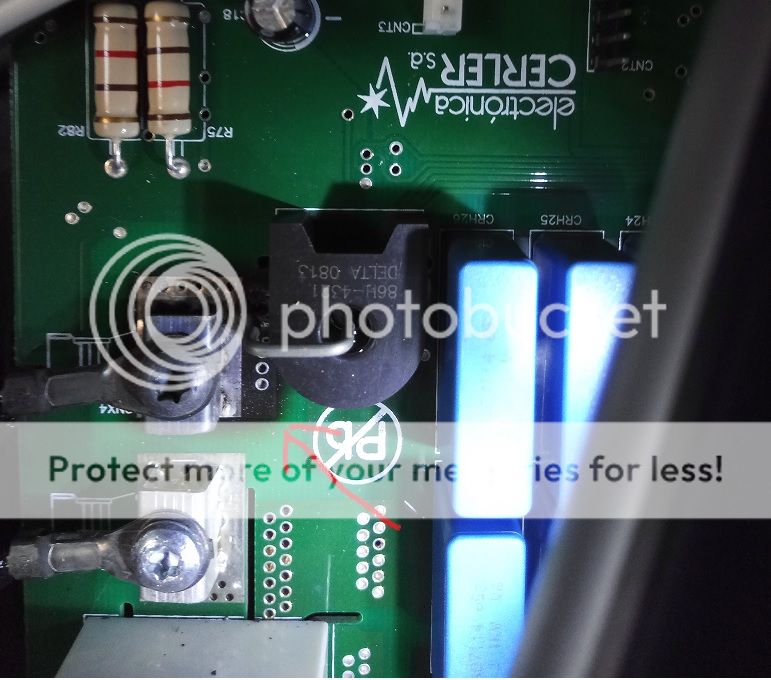

Buenas a todos, tengo un problema con una placa de inducción siemens que no se si tiene solución...
la placa en cuestion es EH7S2001E/03
el problema es que uno de los fuegos ha dejado de funcionar marcando el error E9. He visualizado algunos videos en youtube que son bastante esclarecedores, pero realmente no he visto ninguno que haya afectado puntualmente al sitio en el que yo he visto el problema de mi placa.
ayer  abri la placa por si el problema podria estar en algun icbt pero he visto
realmente desconozco si los icbt puedan estar mas, porque no he querido seguir comprobando si merece la pena sustituir la pieza afectada o dar el fuego por inutilizado. tampoco se si ese tipo de componentes que creo que es la resistencia, la venden suelta, ya que por la referencia que aparece en la parte plastica no he conseguido encontrar nada.

puedes hacer la foto por los dos lados de la placa electronica por la arte de la foto que hiciste? tienes un soldador de estaño para electronica?
