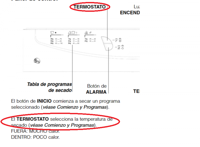

Cuelga el modelo de secadora o hazle una foto del frontal (panel de mandos)

Ariston as60v(ex,)
Mensajes: 1678
Re: Relés térmicos secadora
27 Oct 2023, 03:44
>Si, tanto termostato, o su sonda, están defectuosos, le "encargarán" la función de corte a los termostatos de seguridad
> Las tripas de un termostato de seguridad son un bimetal, el cual tiene un resorte de reposición (en otros, que no son auto rearmables, tienen un pequeño pulsador para hacer esa función). Si lo fuerzas mecánicamente puedes llegar a rearmalo, pero ello no conlleva a que "quede bien"
