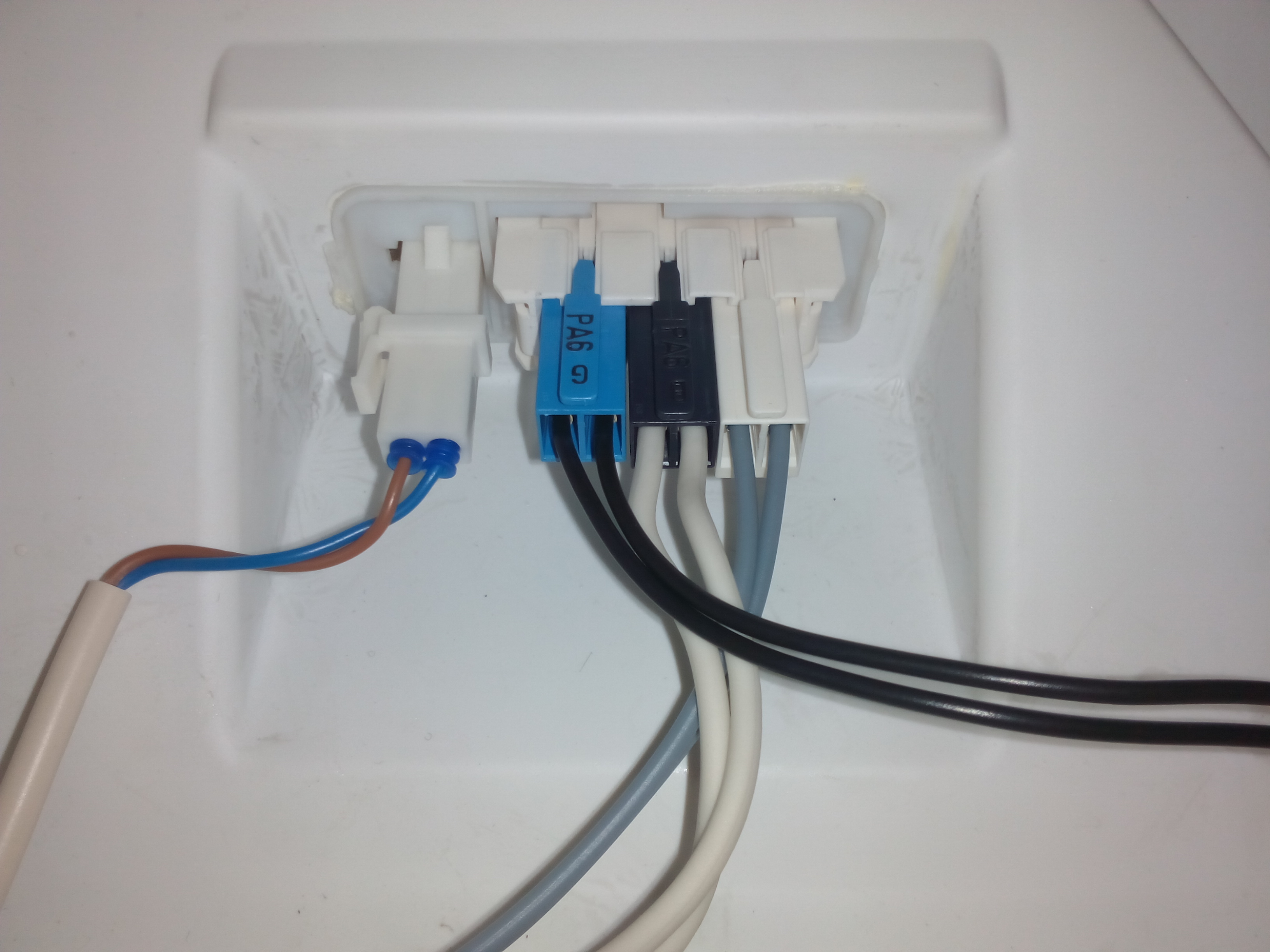

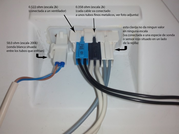

los componentes del frigo, conectores de izquierda a derecha:

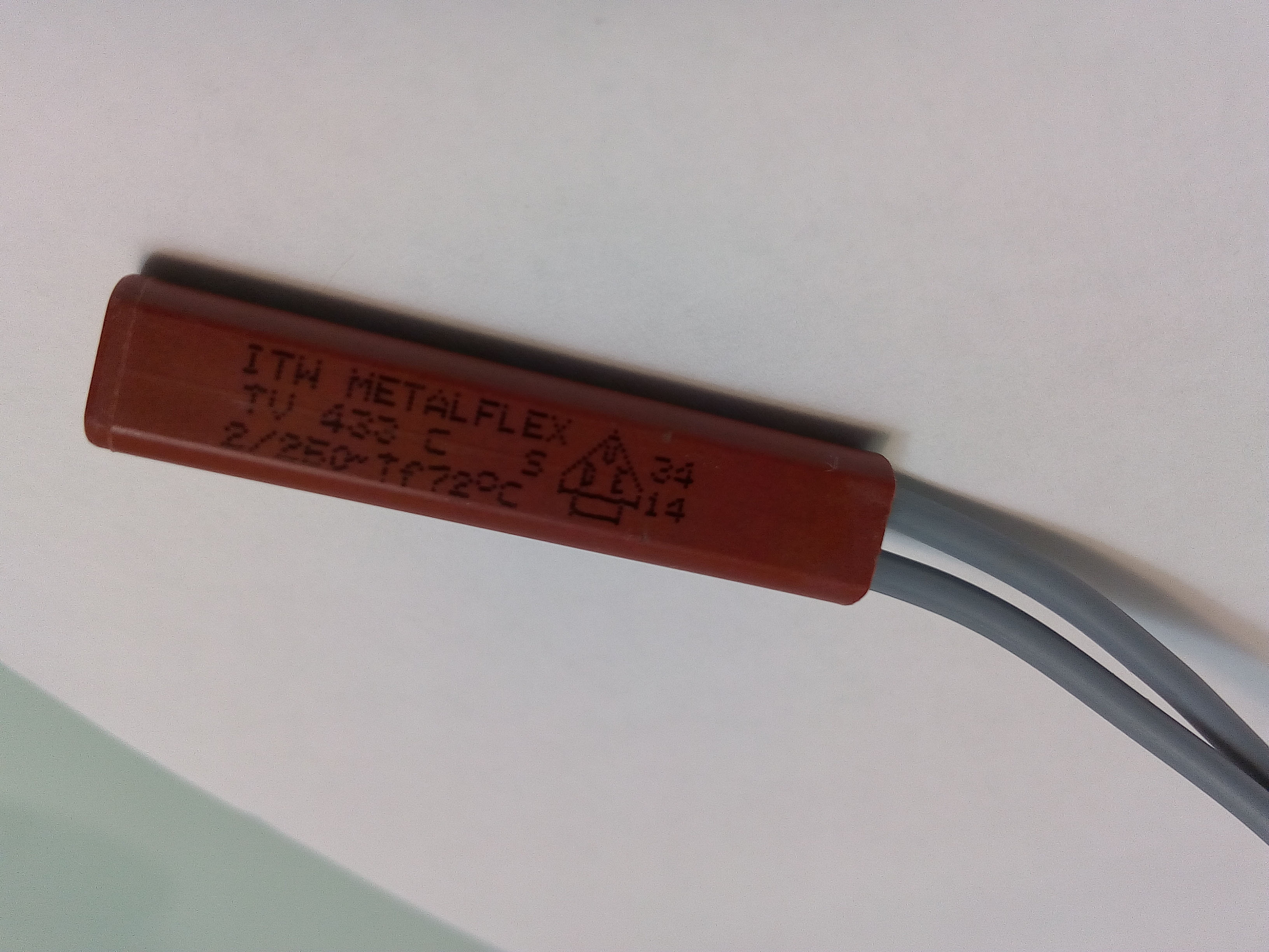

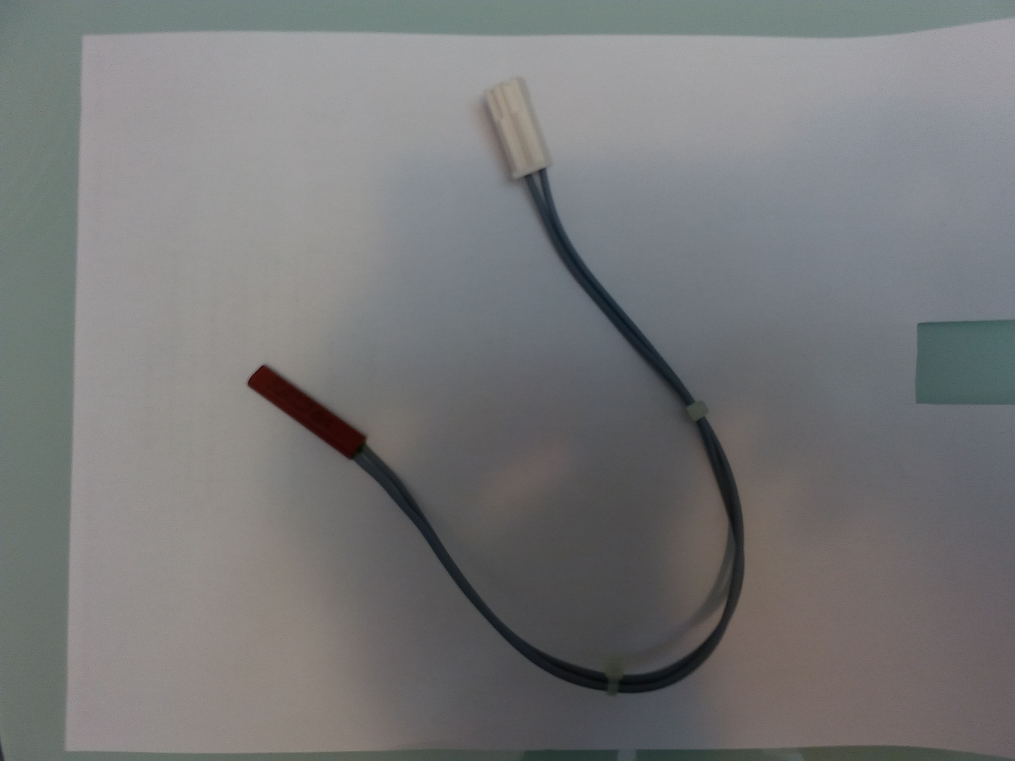

-primero, creo que es la sonda de desescarche, le dice a la placa la temperatura para evitar que sobrepase de los 40 o 50grados.
-segundo, es el ventilador para el aire forzado,
-tercero, no veo bien donde va, presupongo que a una electrovalvula.

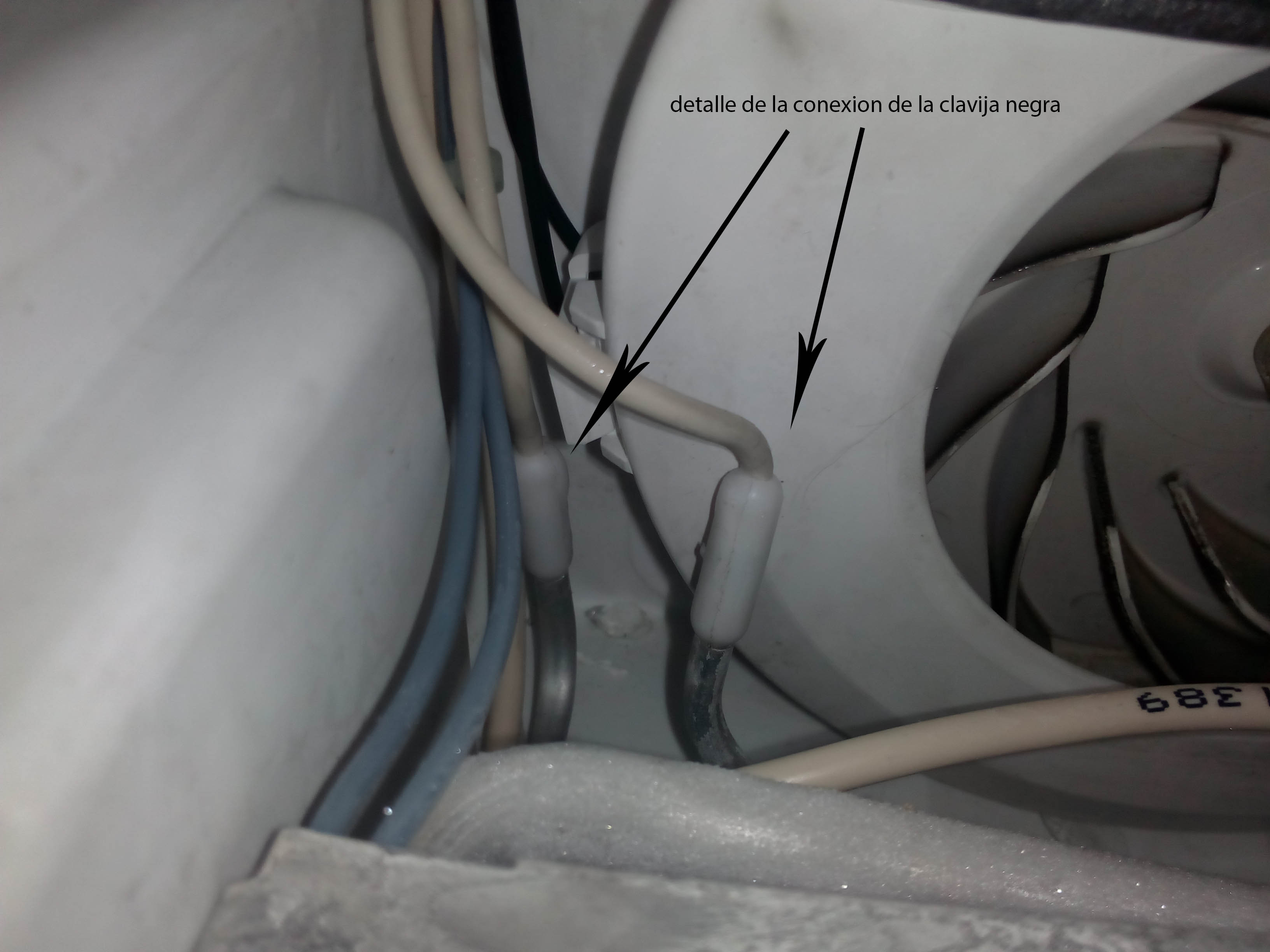

-cuarto, por el sitio, imagino que las resistencias de desescarche, ya que se dejan huecos libres en la rejilla para colocar las resistencias.
pon en escala de resistencia de 20000 o 20k, tiene que darte valores, los que sean, y los pones aqui.
