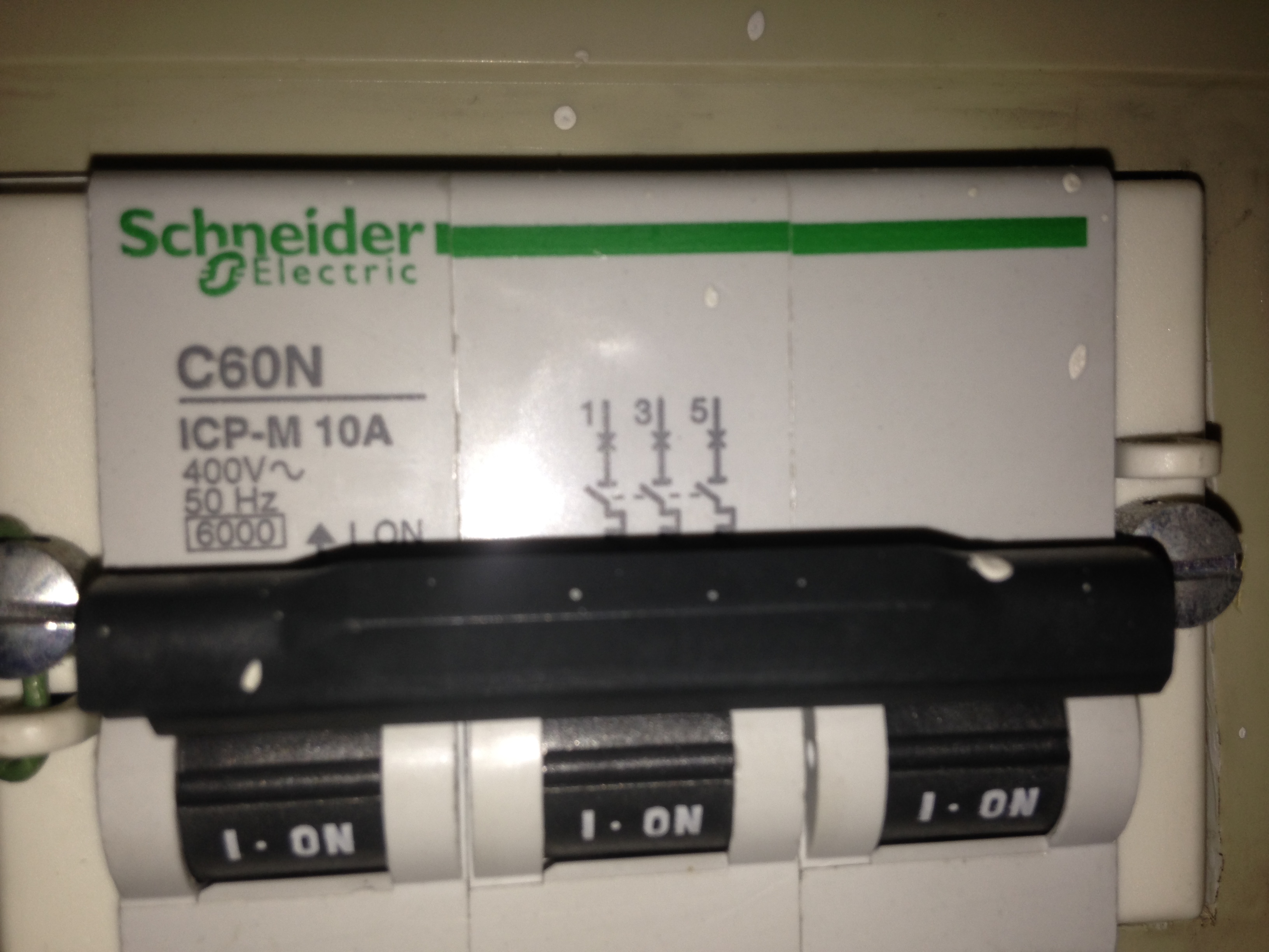

Pues mirando el contrato con Iberdrola indica Tensión: 3x400/230 , ¿ese tipo de trifásico es el que indicas que el mal es menor? Respecto al blog de Holaluz ¿me podrías indicar el enlace donde se habla de este tema? Muchas gracias. Adjunto una imagen del IPC analógico que tengo en el cuadro eléctrico pero que imagino que está anulado en el momento que instalaron el contador digital.

Lo que si te digo y que debes tener en cuenta es que si finalmente te limitan por potencia total, debes retirar ese ICP por que te seguiría limitando a 10A por fase. También sería conveniente retirarlo aunque te limiten por fase, ya que creo que el ICP del contador es más 'generoso' que el tipo magnetotérmico.
En el cuadro debe haber un IGA sobredimensionado con respecto a la potencia contratada, todo lo que permita la derivación individual, es decir la línea que llega del contador. Antes de cambiar el ICP por el IGA, si es que el cuadro no lo llevaba, hay que tener en cuenta la sección (grosor) del cable pasa saber cual es su límite y no poner un IGA de más de lo que soporta el cable.

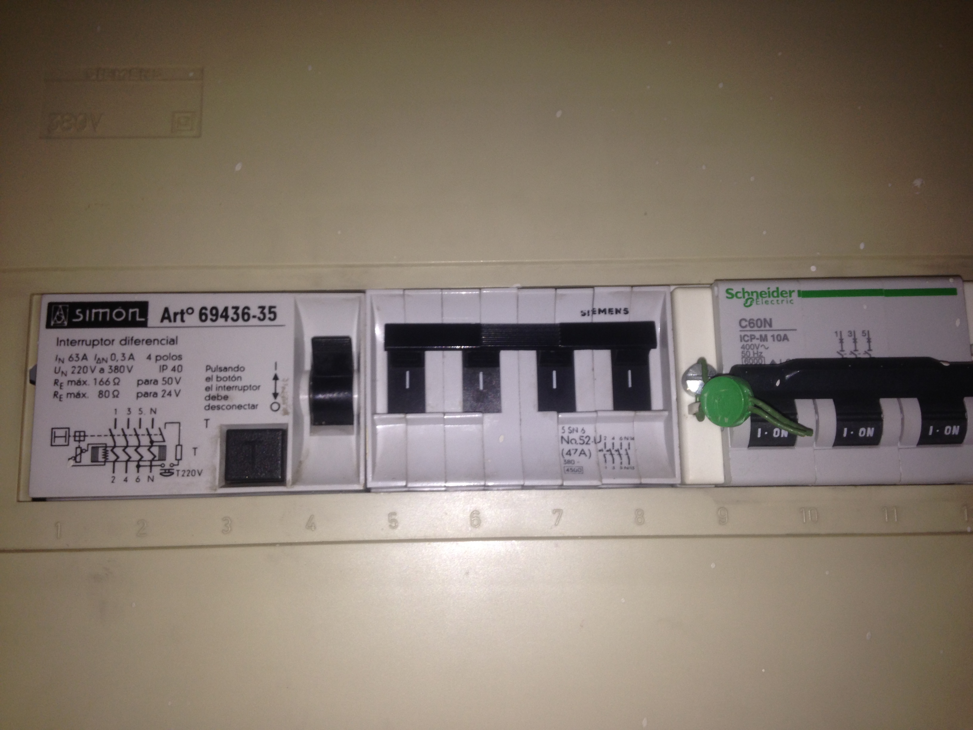

En el contrato veo que lo que pone es 3x400/230V por lo que sí debo tener la mejor no? Como veo que pone 230V. Perdonad por mí desconocimiento. Respecto a todo lo que me comentas del IGA por falta de conocimiento no entiendo lo que muy bien me tratas de explicar, ¿me podrías explicar a qué te refieres con todo esto del IGA? Adjunto nueva imagen por si así te lo facilito. Muchas gracias

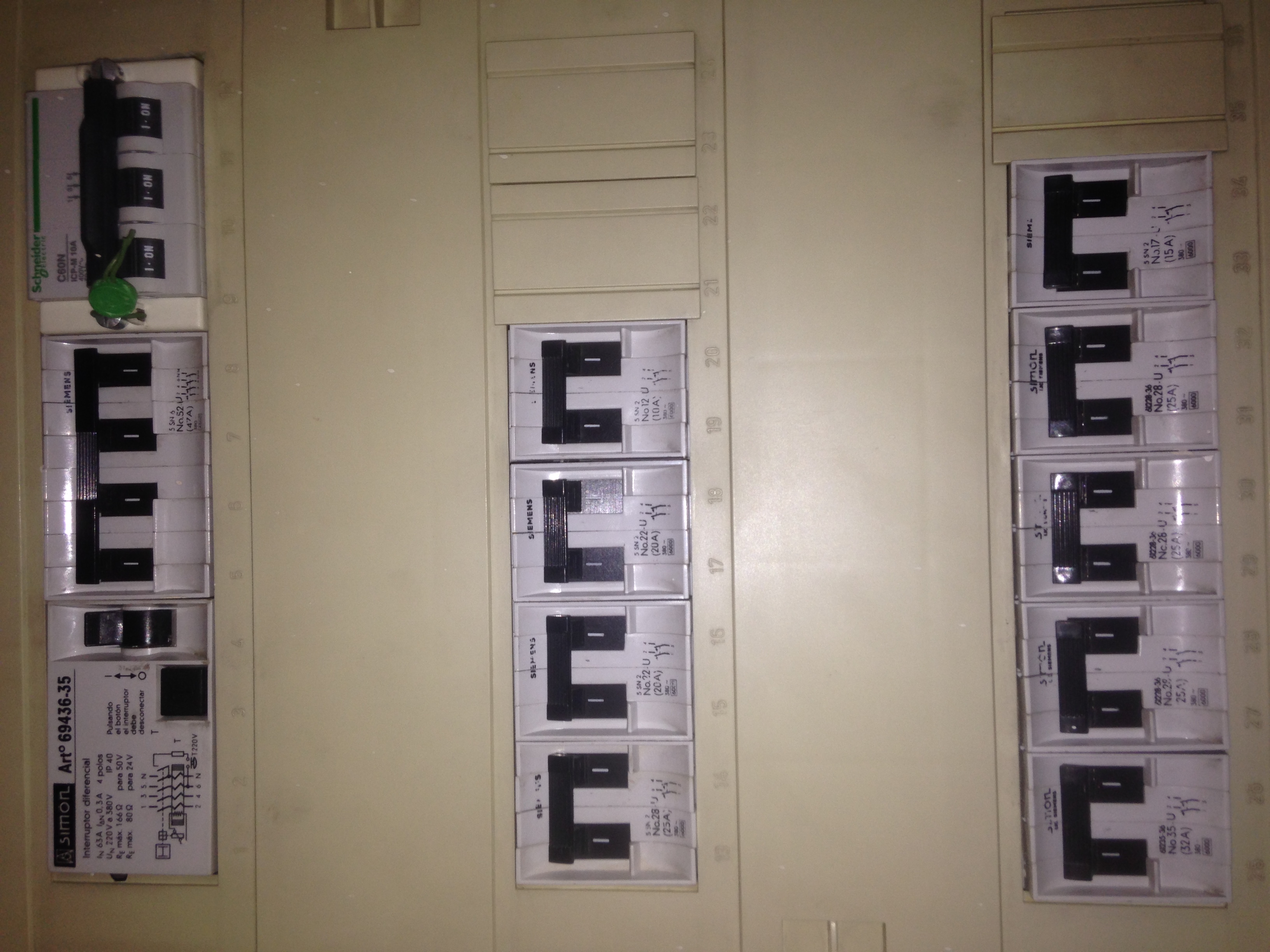

Con respecto al IGA, podría ser ese magneto de 47A que se ve entre el diferencial y el ICP. De todas formas no parece ser el cuadro completo, faltarían los magnetos de los circuitos interiores, a no ser que sea una instalación vieja de un único circuito, con lo que el IGA de 47A estaría sobredimensionado.
Si realmente ese es el IGA puedes quitar el ICP sin añadir nada más, suponiendo que hayan otros magnetos. Sería conveniente que este trabajo lo hiciera un electricista para estar seguro de que la instalación queda segura con las variables que pueda haber.
Además, el diferencial que tienes es de 0,3A de corriente de fuga a tierra, en una vivienda debe ser de 0,03A o 30mA, debes cambiarlo.

Muchas gracias por la explicación. Este es el resto del cuadro por si te puede facilitar lo que me comentas del resto de magnetos. Por lo que me comentas podría quitar este ICP,¿ imagino que no será una cosa complicada el quitar el ICP pero me recomiendas que lo haga un electricista verdad? ¿Sabes más o menos cuánto dinero me puede costar quitar este ICP? Gracias
