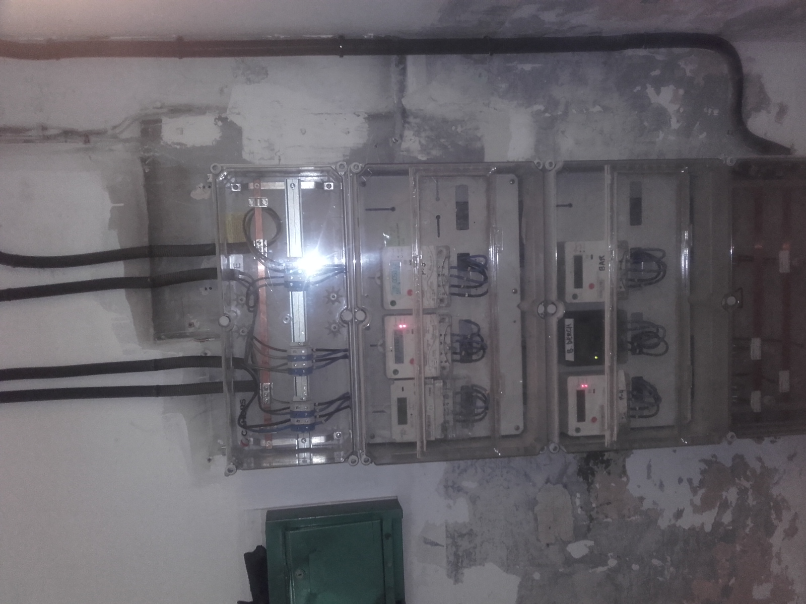

Tienes que llamar a un instalador, es peligroso tocar el embarrado. Es importante que sea instalador, si no, no te harán el certificado de instalacion y no puedes dar de alta la instalacion.
El contador se puede montar en uno de los huecos vacios para contador que hay en los modulos.
Hay que montar un fusible en el embarrado, hay que poner cables de 10mm² del fusible a un hueco vacio, y luego continuar hacia arriba hasta los bornes.
Se pone un fusible en la fase y una grapa en el neutro. A veces son 2 fusibles, depende de la red exterior.
El cuadro general, con los magnetos, no debe estar dentro de la centralizacion (algunas llevan un hueco pensado para esto pero la de la foto no).
Lo puedes poner cerca de la centralizacion. El cable del contador se puede poner directo del contador al cuadro, pero deberas conectar el tierra en la barra de tierras (asegurate de que haya tierra, en la foto no lo parece).
En el cuadro, IGA, diferencial y los magnetos para los circuitos.
