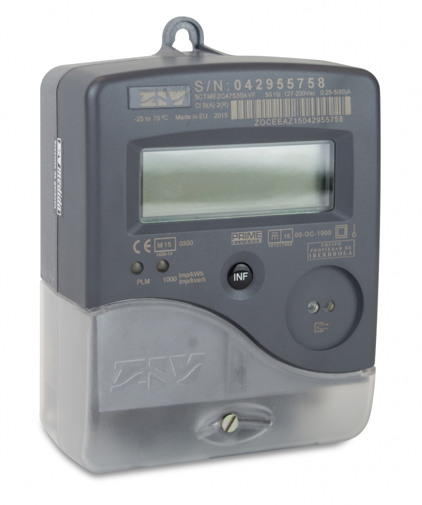

Hola:
¿Alguien tiene el manual de este contador?
Mira a ver si esto es lo que necesitas, http://www.cem.es/sites/default/files/c ... 407261.pdf
Hola, los menús son muy parecidos a los del CERM1, con algunas pequeñas diferencias. Por ejemplo el valor de potencia contratada en el CERM1 aparece en el menú contrato1 en cambio en ese Ziv aparece en Cf. Act.
Con el pulsador puedes acceder a todas las lecturas de activa, reactiva, maxímetro, excesos, etc, las lecturas pueden ser las asociadas al contrato dentro del menú contrato1 o asociadas a los totales del contador en Valores en curso.
También puedes consultar en valores instantáneos el voltaje, la corriente, el factor de potencia, las potencias activa y reactiva.
Hola.
Desde aquí te puedes descargar el manual:
http://revosolar.com/solar-shop/es/medi ... -5ctm.html
Un saludo. Sacra
