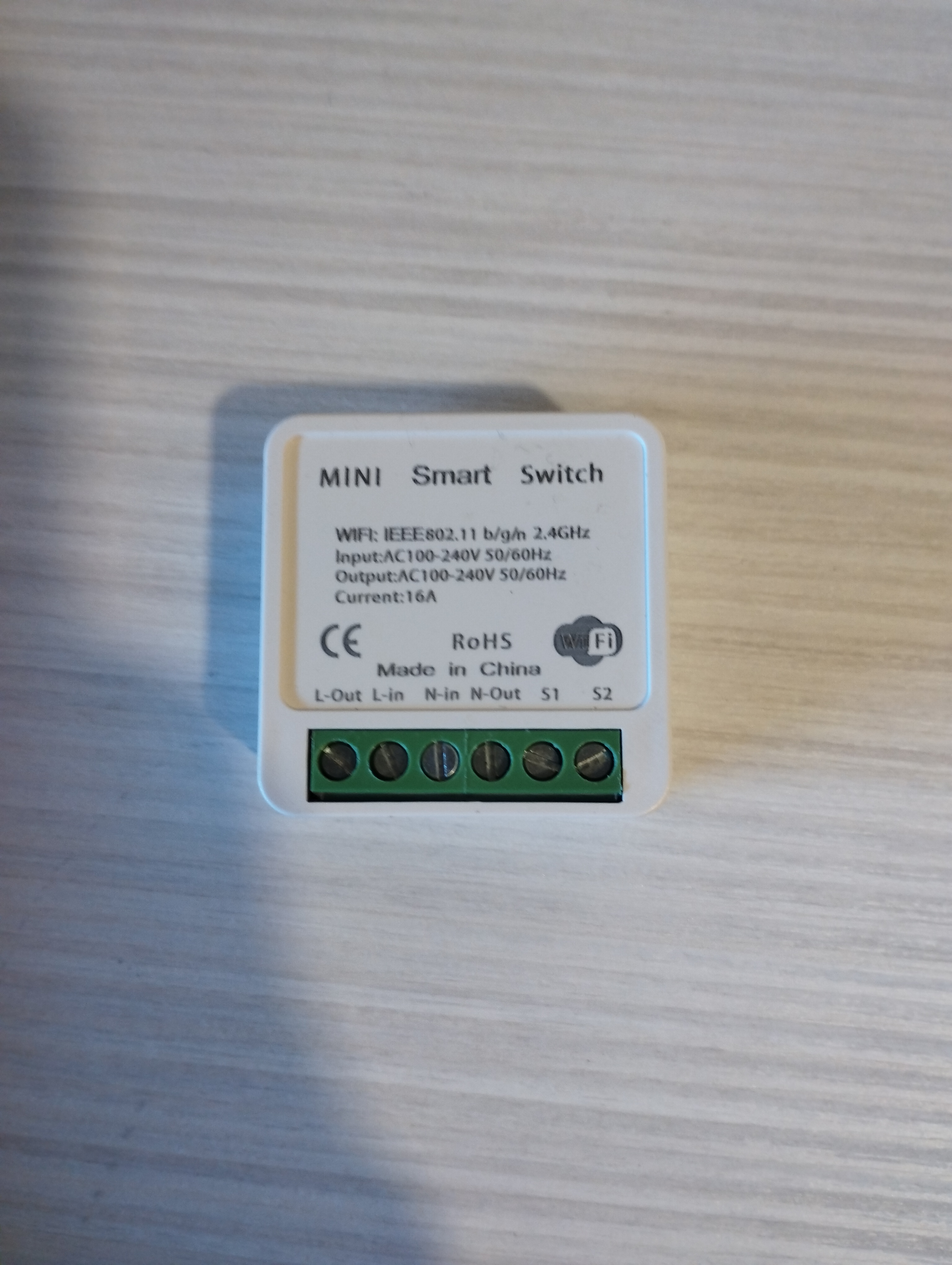

Estoy intentando convertir mis persianas en inteligentes. Tengo un modulo que va dentro del cajetin del interruptor con las siguientes entradas y salidas:
L out
L in
N in
N out
S1
S2
Al interruptor llegan 3 cables dos desde arriba que son para subir y bajar y uno desde abajo que sera el neutro (supongo).
Aparte hay 2 cables mas que vienen de abajo y uno de arriba que no estan conectados a nada.
me gustaria saber si alguien ha instalado algo similar y si sabe que cable pertenece a cada entrada.

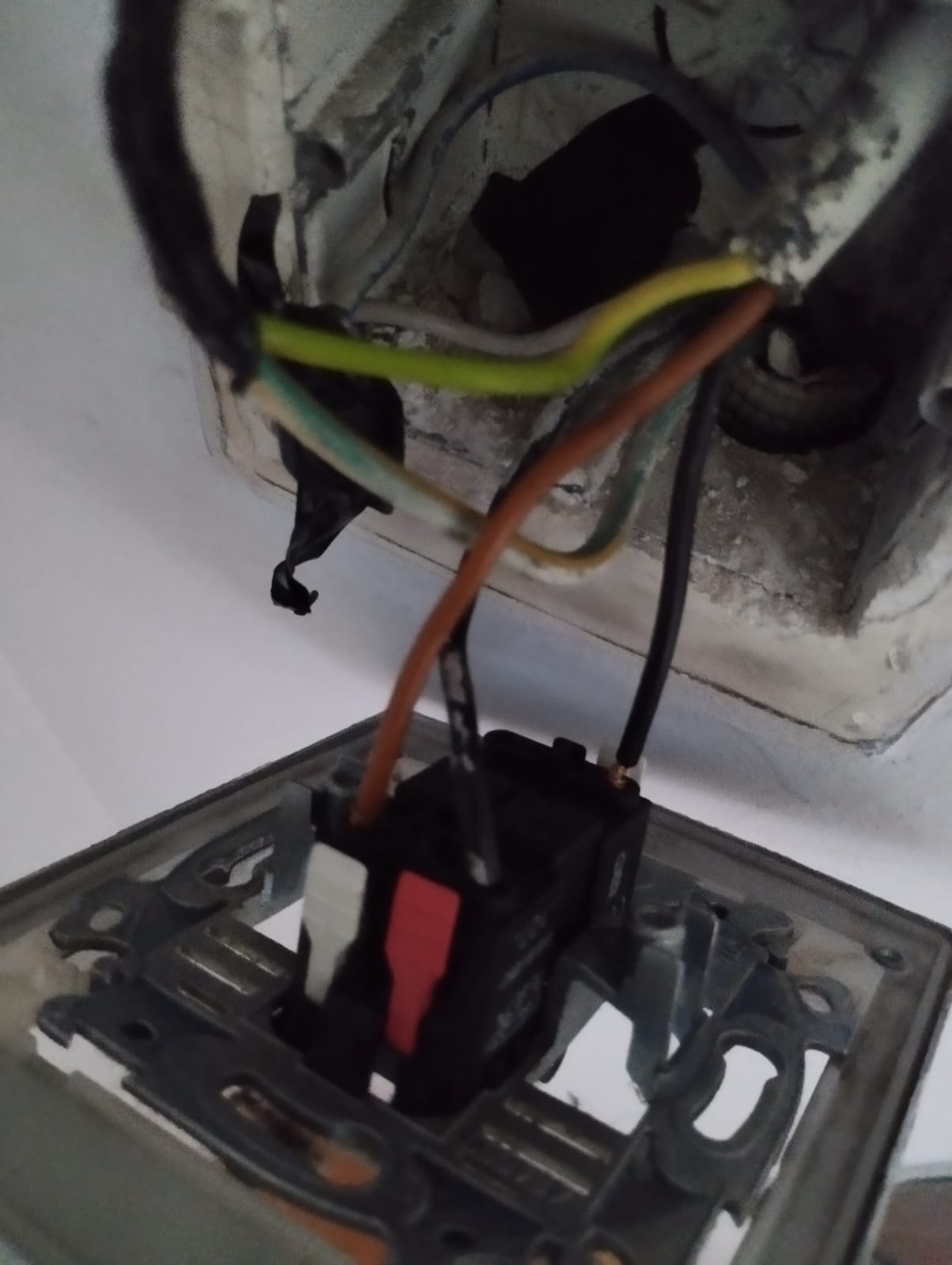

pon foto, presumiblemente no llega neutro, llega una fase que reparte segun el sentido de giro aplica la fase al cable correspondiente.
Son 7 cables en total, 4 desde abajo, 3 desde arriba.
Irizabal
Mensajes: 6
Registrado: 11 Sep 2023, 20:13
Re: Persianas wifi
12 Sep 2023, 11:45
De arriba:
Negro y marrón unidos al interruptor
Amarillo unido al azul de abajo
De abajo:
Azul unido al amarillo de arriba
Negro unido al interruptor
Dos grises unidos entre si

tienes aceso a la persiana, si creo que tengas neutro en esa caja, pero necesito ver las conexiones en la persiana.
los cables desde el conmutador van en una manguera de cables?

me extraño las referencias, ese modulo no te sirve para la persiana, es un interruptor wifi, en s1 y s2 se conectala conmutada.
https://www.fruugo.es/wifi-smart-switch ... nIQAvD_BwE

Irizabal
Mensajes: 6
Re: Persianas wifi
13 Sep 2023, 20:28
Osea el mio solo valdria para un interruptor de luz normal?
