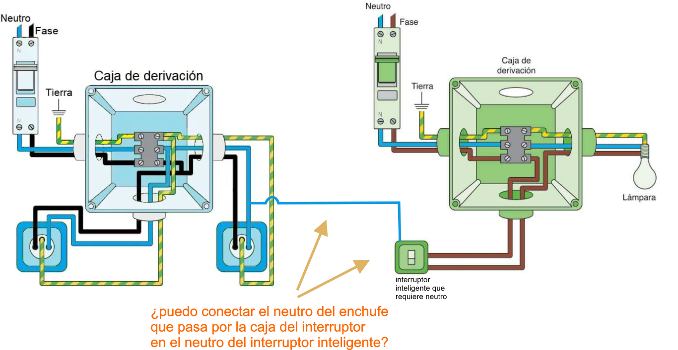

Necesito ayuda para resolver una duda con la instalación de un interruptor inteligente que requiere neutro. Resulta que por la caja del interruptor pasa el cable neutro del enchufe que tiene 30cm debajo, pero ambos, interruptor y enchufe están conectados a térmicos diferentes, el primero a uno de 10 amperios y el enchufe a otro de 16. Entiendo que usar ese neutro sería únicamente para alimentar el interruptor, es un Sonoff TXT2EU, y no tendría conexión con la lámpara a la que da servicio, pero no estoy seguro de que hacer eso funcione. En definitiva, lo que pregunto sería lo que se ve en la imagen adjunta:

Si ambos circuitos cuelgan del mismo diferencial sí que lo podrías hacer.

NO LO PUEDES HACER

Jajaja bien te gusta, eh??? Hacer lo puedes hacer y funcionaría, que es lo que preguntas. Otra cosa es que no sería lo más correcto. Esto, suponiendo que tu instalación sólo disponga de un diferencial o que los dos circuitos cuelgan de un mismo diferencial.

Así es, los dos circuitos cuelgan de un mismo diferencial, y me estoy replanteando no hacerlo, porque como dices "no es lo más correcto", creo que puedo pasar un cable desde la caja del interruptor hasta la bombilla y conectar el neutro de esta con el interruptor, ¿mejor así, verdad?

NI AÚN COLGANDO DEL MISMO DIFERENCIAL SE PUEDE HACER

Ya te lo dije en cierta ocasión y te lo vuelvo a repetir: eres un impresentable. Si yo no entro a debatir, y el interlocutor hace caso a tu propuesta, quedaría la instalación con un riesgo potencial de seguridad. :oops:

Pero qué hablas hombre, qué riesgo de seguridad ni qué leches. Y ahórrate los insultos y tus paranoias. Argumenta dónde está el riesgo y deja de faltar al respeto como haces continuamente a mi y demás usuarios que entran al foro.

Vuelvo a reiterarme en lo dicho: cantamañanas INFANTIL y ni puta idea de la legislación al respecto: Ese montaje sería válido con el Reglamento de 1973 y anteriores; pero a partir del 2003 NO ESTÁ PERMITIDO
Da idea de lo que has leído del Reglamento actual que aún preguntas dónde está el riesgo...¡manda cojones!!
Así que se te ruega dejes de decir PARIDAS en el foro: quien aconseja hacer eso ES QUE YA LO HA HECHO y se quedó tan tranquilo
