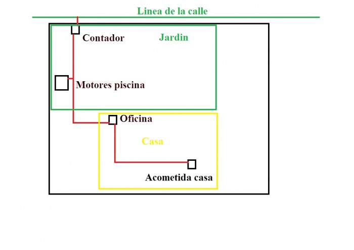

Tengo en proyecto poner el generedor de 240v a gasolina que tengo para alimentar la casa.
Ya que dicho generador no esta recomendado para aparatos electronicos, solo alimentaria la cocina, salon y uno de los cuartos de baño, en definitiva las neveras y 4 bombillas.
Ya he chequeado las instrucciones del generador y las limitaciones de carga segun la distancia y seccion del cable a usar.
Quiera o no quiera lo voy a poner pegado al cuarto de los motores de la piscina, para hacerle la conexion a la acometida que va desde ahi hasta la casa y para tenerlo a una distancia que no me toque los ...timpanos.
Mi intencion es conectarlo de tal manera que solo accionando un interruptor todo se ponga en marcha, este mande la señal a otros dos mecanismos y cambie los cirtuitos estandar de casa y oficina, a los que solo estaria la cocina y cuarto de baño, que previamente habre modificado para este cometido.
¿Es esto posible?
¿Teneis referencia de alguna marca o modelo que me pueda servir?

Pues "si hay que tirar de cordel" ya me dirás para qué quieres tan sofisticado automatismo: con un selector de 3 posiciones
ya tienes todo lo que precisas y sin tener que realizar un gran dispendio

Como tu dices al ser manual yo podria hacer los cambios uno a uno, pero siempre puede uno olvidarse de uno de los pasos y acabar estropenado lo instalado, asi que prefiero hacerlo automatico.
Ni fumo, ni bebo, ni tengo gastos exagerados, no me importa gastarme un dinero en un sistema que yo crea que me va a ser util, en especial si no soy el unico que puede tocar esa instalacion.

Pues nada: colocas un interruptor de 3 posiciones: una entrada de red para esos circuitos "independientes" otra de grupo para esos
mismos circuitos y la salida la coges antes de las protecciones actuales de los circuitos que quieres modificar. Tan fácil y sencillo
como eso
