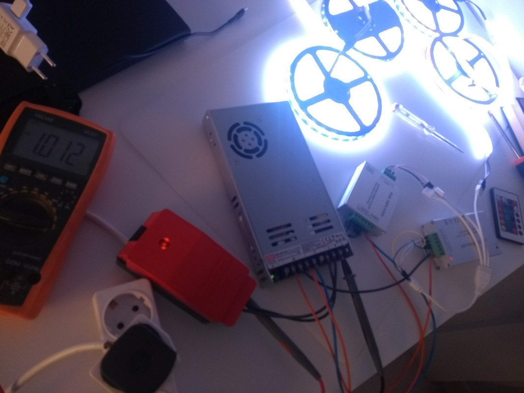

Hola, tengo 20 metros de LEDs RGB 5050 de 60 leds/metros a 24 V, según veo debería consumir unos 16 Watios por metro, 320 W en total, pero sólo llega a 230 W como veis en la foto llega a dar sólo 1 A eficaz de corriente = 230 W
La fuente es de más de 300 W, el controlador y repetidor RGB son de más de 250 W cada uno y alimentan cada uno 10 metros (12 A max a 24 V pone), he probado varias configuraciones y sigue igual ¿es normal?

Bueno, he puesto otra fuente de 320 W en paralelo, y en total se consumen 1,1A (poco más de 250W). Creo que para sacar la potencia total hay que gastarse una buena pasta y poner fuentes de alimentación cada 5 metros.

es normal que la potencia medida sea inferior a la potencia declarada en las tiras de LED.
Las tiras de LED RGB que tiene son de 14.4 vatios por metro, smd 5050 RGB de 60LED por metro.
Las fuentes de alimentación Mean Well que está utilizando (debe ser un LRS-320-24 o RSP-320-24) no están diseñadas para conectar salidas en paralelo y podría dañarlos.
El amplificador que está utilizando es de 3 canales x 4 amperios, por lo que puede tener una potencia máxima de 288 vatios a 24 voltios, pero si es de 6 amperios por canal, puede contener hasta 432 vatios.
La conexión correcta con una sola fuente de alimentación y dos o más amplificadores de señal es la siguiente:
El bucle "loop" es necesario para evitar caídas de voltaje en la tira de LED y para mantener el brillo uniforme en toda su longitud.
Si instala 4 fuentes de alimentación cada 5 metros las conexiones son más difíciles, más espacio para ocultar los componentes electrónicos, por lo tanto, y es más fácil hay problemas en el sistema porque hay más componentes. Incluso el precio total del sistema es más alto.
Con una sola fuente de alimentación lo importante es hacer las conexiones correctas.
Para obtener más potencia, cambie las tiras de LED RGB con tiras de LED RGBW, puede alcanzar 61.6 vatios por metro.
Sin embargo, la potencia debe medirse en lúmenes emitidos y no en vatios.

Hola, muy buena información, se nota que te dedicas a esto!
Aclarar que conecté las fuentes en paralelo a la entrada (uno para el regulador y otro para el repetidor), ¿cómo se me iba a ocurrir conectar la salida en paralelo que además se regula en tensión? No puedo hacer el bucle loop que indicas porque la verdad es que sería un lío de cables pero sería lo suyo, al final lo estoy montando en 2 tiradas de 10 metros

Tal vez te refieres a este sistema de distribución del poder en la tira RGB:
El punto principal es este:
Si necesita aumentar la potencia de iluminación en un 50-100-200-500%, debe cambiar las tiras de LED RGB (no hay otras soluciones).
Si solo desea aumentar el poder de luz de un 10-15%, debe seguir el diagrama de cableado anterior.
Otra cosa ... el mando de control y el receptor RGB LED que está utilizando es básico. Sólo cambiando esto podrías obtener lo que quieres (escenas de color guardadas y dinámico blanco simulado en los colores R + G + B).

Sí, esa es la que he puesto y es la más realista, porque llevarse un repetidor RGB a 10 metros es un rollo. Cuando tenga tiempo cambiaré el básico como bien dices por uno con DMX.
Por cierto, tengo automáticos de continua con varias curvas de disparo (U3, U2, inmediata, 1, 9), ¿crees que necesario proteger las tiras a la salida de la fuente?

La fuente de alimentación que está utilizando ya tiene la protección de salida contra posibles cortocircuitos.
No es necesario añadir otras protecciones.
