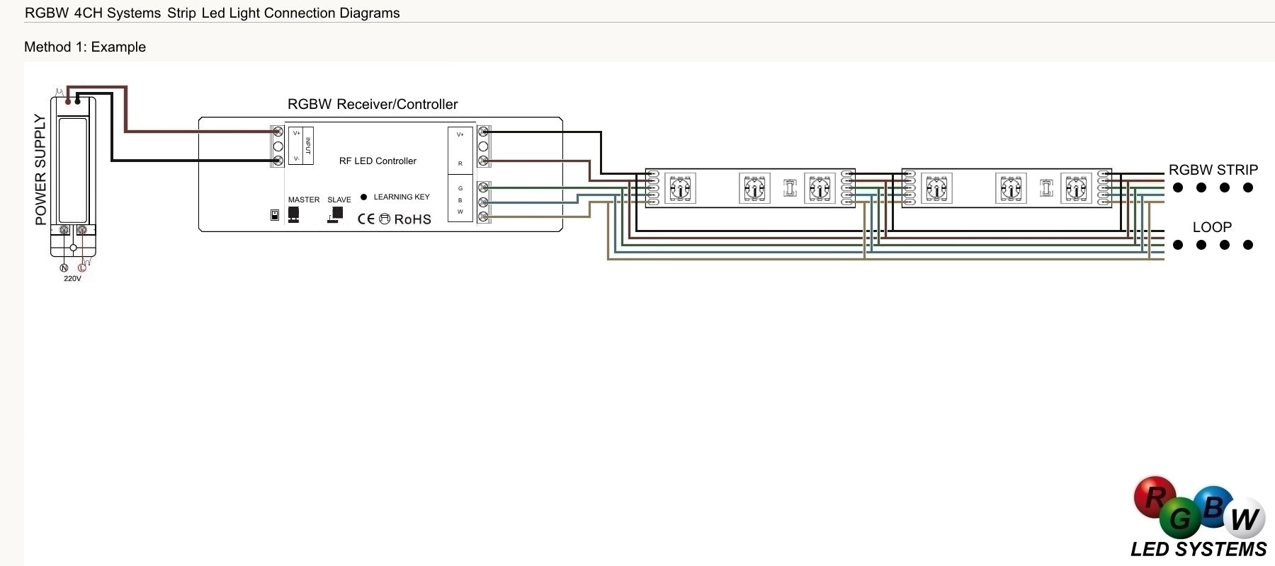

La iluminación sería meramente decorativa. He estado informándome un poco más acerca del tema y sí que me había parecido correcto el uso de tiras RGBW. El problema es que tienen un consumo demasiado elevado (para la cantidad de metros de tira que quiero instalar) para los controladores RGBW compatibles con protocolo ZigBee que he visto. ¿Podría esto solucionarse conectando amplificadores entre los tramos de 5 metros y así manejar toda la tira con un sólo controlador?

Los controladores que manejamos mantienen tranquilamente de 480 vatios a 24 voltios. Por ejemplo, si necesitas instalar 25 metros de tira de LED RGBW con 60 LED / metro y 19,2 vatios / metro, este controlador está bien y no se necesita ningún amplificador de señal RGBW con su fuente de alimentación dedicada.
Para eso necesitarás una fuente de alimentación de 500 vatios y la nueva serie UHP Mean Well puede estar bien. Son muy compactos y sin ventilador de refrigeración, por lo que no son tan ruidosos como las fuentes de alimentación con el ventilador de refrigeración.
Al minimizar el número de productos electrónicos tienes muchas ventajas:
1) costos más bajos que un sistema con un amplificador de señal RGBW y una fuente de alimentación cada 5 metros.
2) la simplicidad de la instalación y el tiempo mínimo de instalación
3) No hay problemas para ocultar la electrónica porque tienen dimensiones más pequeñas.
4) duración del sistema: si el número de componentes electrónicos es menor, la probabilidad de falla o mal funcionamiento del sistema a lo largo del tiempo también es menor.
Ver diagrama de cableado con conexión de bucle (loop):
Eventualmente también puedes usar tiras de LED RGBW en corriente constante. Estos se suministran en rollos de 15 metros y pueden alimentarse desde un lado sin utilizar la conexión de bucle. Puedes alimentarlos en el centro para llegar a una longitud total de 15mt + 15mt. Estas tiras de LED RGBW tienen la misma salida de luz que las tiras de LED RGBW normales con 60 LED / metro y 19.2 vatios / metro, pero consumen solo 10 vatios por metro porque funcionan en una corriente constante. En este caso, ahorrarás más tiempo de instalación y tendrás menos cables.
