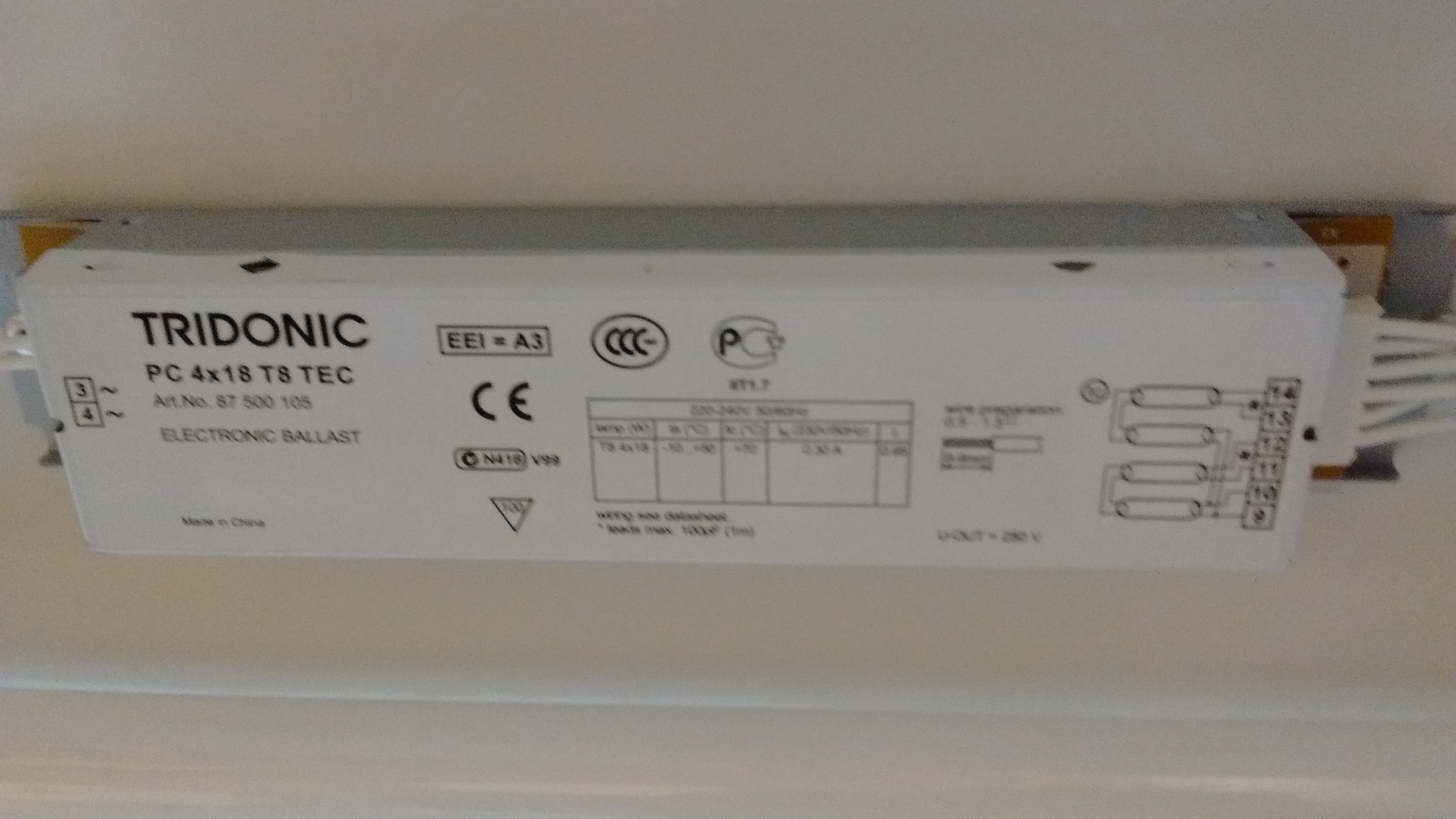

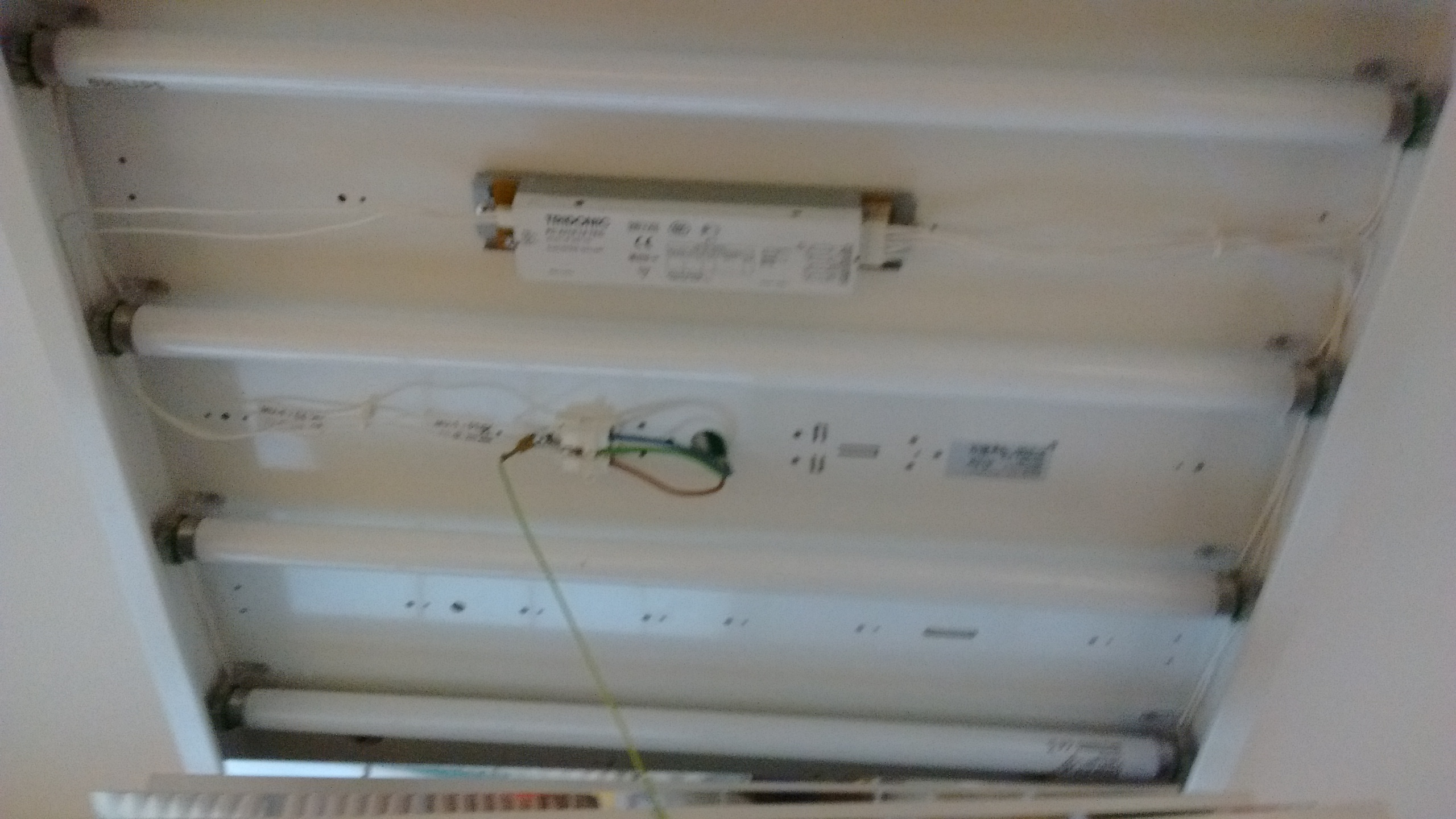

Hola a todos, mi problema es con una luminaria de 4 fluorescentes de 18W con un balasto electrónico. No enciende a pesar de que llega tension a la entrada de la luminaria y de que los fluorescentes están en buen estado. Será el balasto no sé como comprobarlo y es la primera vez que me encuentro con uno de ellos. Gracias por la atención y las respuestas, un saludo.

Pon foto del balastro y de como está conectado

Hola, estas son las fotos del balasto y de la luminaria

Hola:
Si la luminaria es nueva puede que no estén bien encajados los tubos, en los portalámparas: quítalos y vuelve a colocarlos
haciendo que coincidan las letras para el mismo lado, y que queden viéndose en la misma posición ;)
(vamos que si las letras quedan rectas tendrán que estar todas rectas, y si quedan inclinadas tendrán que coincidir
todas con el mismo angulo)

Gracias, la pantalla no es nueva, y los fluorescentes están más que conectados, desconectados y vueltos a conectar, probaré a cambiar el balasto, alguien sabe por cuanto puede salir uno así???
Depende de la marca, pero el precio catálogo es de 30 €. Así que la podrás encontrar entre 15/45€
