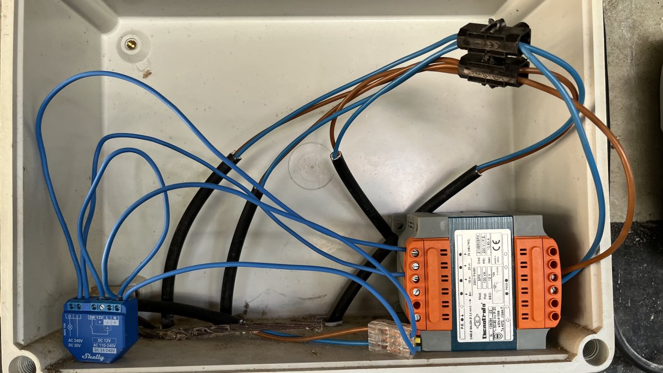

Me han instalado un Shelly para automatizar las luces de la piscina.
¿El problema? Que no encienden
El trasto tiene corriente, ya está conectado al WiFi y enlazado con la aplicación, pero cuando enciendo y apago las luces a través del móvil, no ocurre nada. Se escucha el relé, pero las luces no se encienden.
Dejo una foto de cómo lo han cableado. A primera vista yo lo veo bien, pero no entiendo en absoluto de esto así que prefiero no tocar...

¿Eso llegó a funcionar en alguna ocasión?

Supongo que las luces de la piscina sean 12 vac, verdad?
Prueba a hacer la instalación que adjunto imagen. Primero quita todos los cables azules que tienes en el Shelly. La salida del secundario del trafo esta bien.

Compañero ahora si funciona perféctamente. Al uruguayo que me hizo la instalación y me cobro 120 euracos le voy a hacer tragar los cablecitos azules. Muchas gracias te debo yna.
