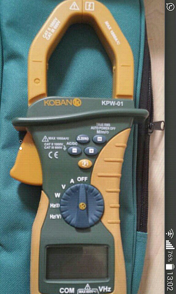

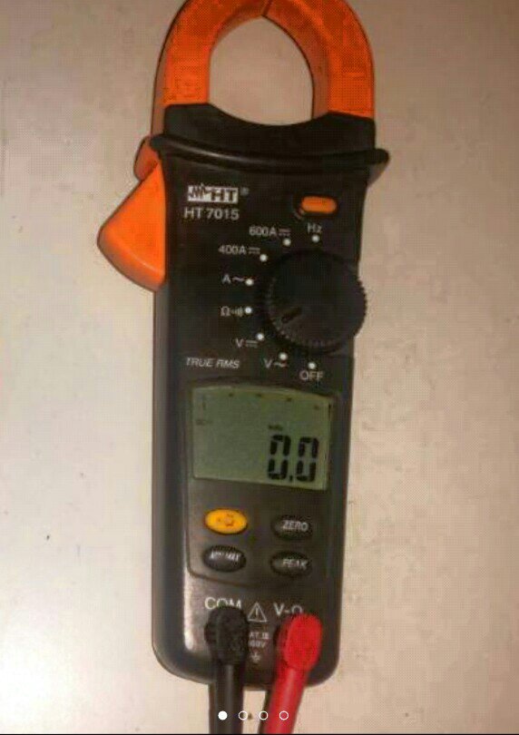

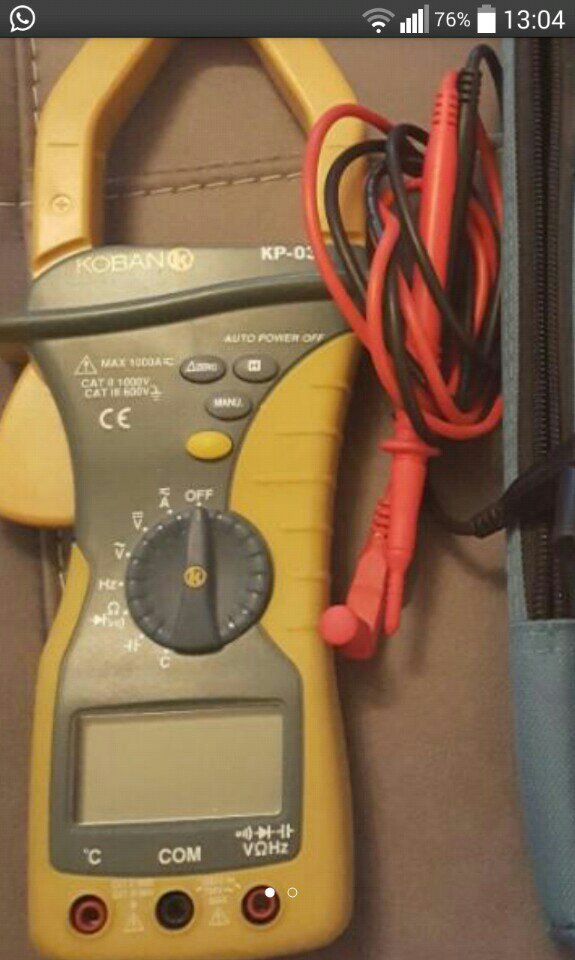

Buenas, estaba buscando renovar mi pinza amperimetrica, últimamente esta fallando,pienso que bastante me ha durado para ser una KOBAN del 2003.
Estoy viendo muchas y me estoy liando un poco...
Seria para darle un uso industrial pero sin llegar a superar tensiones de 400v ni potencias de 100kw...
Ya me entendéis, un entorno industrial normalito, y algun que otro trabajo en viviendas y por la calle.
Busco una que aparte de lo habitual (tensión, intensidad, resistencia, continuidad) ...mida intensidad en CA y CC.
Que mida capacidad por si tengo que verificar el estado de algun condensador ...(últimamente con las averías de los aires acondicionados me seria de mucha utilidad)
Que tenga para medir frecuencia.
También he visto algunas que miden el coseno de phi, (me parece MUY INTERESANTE y también ARMÓNICOS.)
¿Como hacen la medida de los armónicos?
Como miden el coseno de phi? Incluyen una TERCERA pinza para ello?
¿Que es TRUE RMS?
Enviado desde mi LG-E975 mediante Tapatalk
Emecordoba
Mensajes: 263
Ubicación: Córdoba
Ubicación: Córdoba
Re: Medidores de consumo
30 Ago 2016, 13:18
A continuación os pongo una RONDA de las pinzas que he visto de segunda mano, si el presupuesto lo permite me la compraría nueva.
El problema es que la que mide ARMÓNICOS, no mide CAPACIDAD...
Y la que mide CAPACIDAD no mide Coseno de PHI....
Por cierto DISCULPAD la calidad de las FOTOS pero es que algunas fotos de los anuncios tienen una resolución HORRIBLE
En fin que opináis:

Por lo que leo, las KOBAN son las que mas funciones traen, y de las HT me ha sorprendido que ninguna (salvo las muy caras) mida capacidad
Por ejemplo:
En esta foto, la pinza de la izquierda, la HT, no tiene para medir capacidad.
