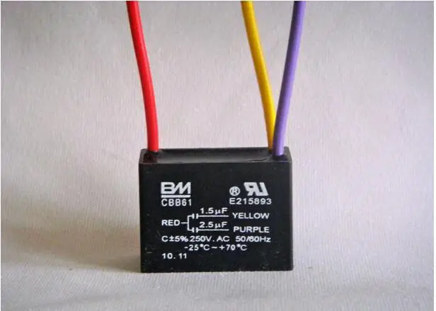

ojeda14 escribió:O un problema mecánico, lo cual puedes intentar comprobar al girar con la mano el motor o las escobillas desgastadas/colector roto... En mi opinión no vas a encontrar repuestos en este caso ni de la escobillas ni del motor... o sea, seguramente ventilador nuevo...Hola. Tengo un ventilador de techo con mando a distancia y tres velocidades. Ls cuestión es que va muy lento aunque lo pongas al máximo y no se si tiene arreglo o ya no sirve. Gracias s quien pueda darme solución

El problema , es que tiene el condensador roto, lo cambias por uno nuevo , y a funcionar.
el condensador es algo como esto:
ASUS escribió:Vale, es un motor monofásico, no universal: lo que dice ASUS, seguramente el condensador.kyleXY escribió:ojeda14 escribió:Hola. Tengo un ventilador de techo con mando a distancia y tres velocidades. Ls cuestión es que va muy lento aunque lo pongas al máximo y no se si tiene arreglo o ya no sirve. Gracias s quien pueda darme solución
