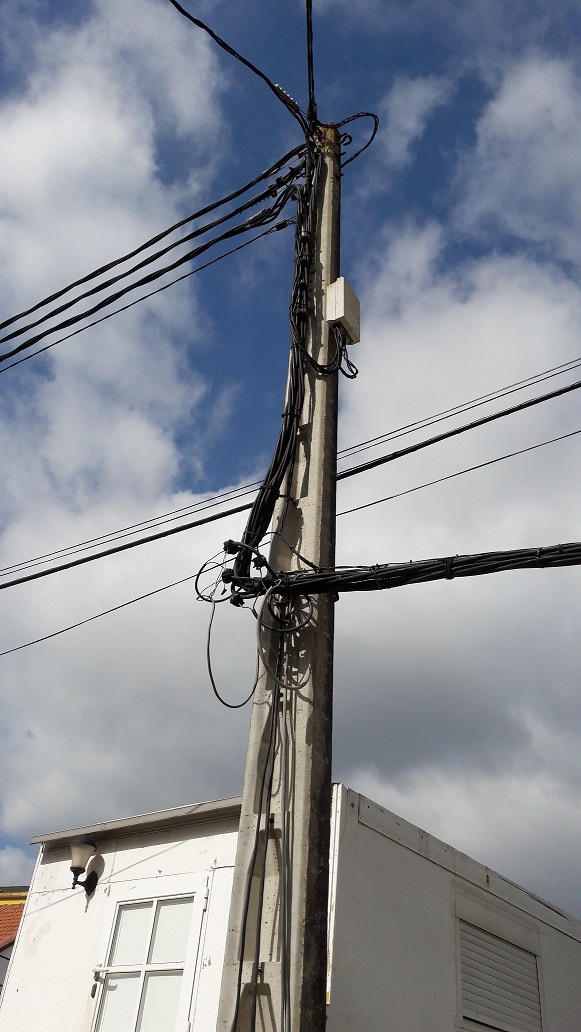

Buenas amigos, pues mira esto mismo me pasó ayer, estuve montando una carpa en la feria y estuve preguntando donde estaba la corriente para enganchar mis equipos y me dijeron que no había que tenia que engancharla yo desde una cgp que estaba en un poste de hormigón y salían 4 cables con unos vampiros, obviamente me negué a conectarlo porque eso lo primero que no es competencia mía y lo segundo que no tengo equipos para hacerlo y no quiero sustos.
Se llamó a un electricista pero estaba fuera y no podía ir y me explico como hacerlo y le dije que si que sabia como iba pero que no tenía preparos y me dijo que no pasaba nada que no había peligro siempre y cuando no tocara dos fases pero que estaba complicado porque no había nada que pudiera hacer contacto, le dije que no me arriesgaba.
Al final vino el mas loco del pueblo y se subió y en 10 min lo colocó sin protecciones ni nada.

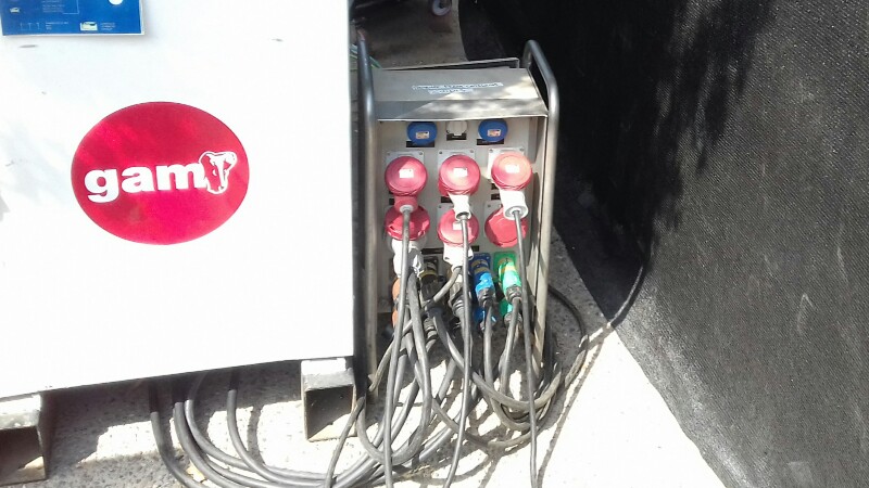

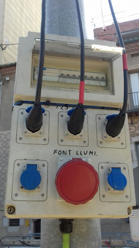

Hola, esto es la instalación provisional de una feria:
Re: Las fiestas del pueblo y sus conexiones electricas

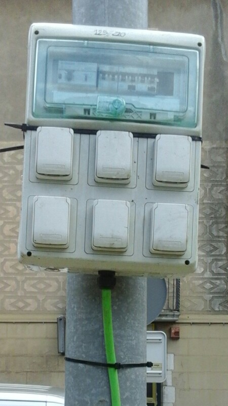

03 Sep 2016, 22:35
Y este es el cuadro del que ya hablé en otro hilo, pero lo retiraron, y ahora han puesto este otro en el mismo lugar. Quizá podría ser el mismo modificado, también va marcado como 125/220V. El de antes solo tenía bases monofasicas pero el que ahora lleva una trifásica.
Editado: No es el mismo:
