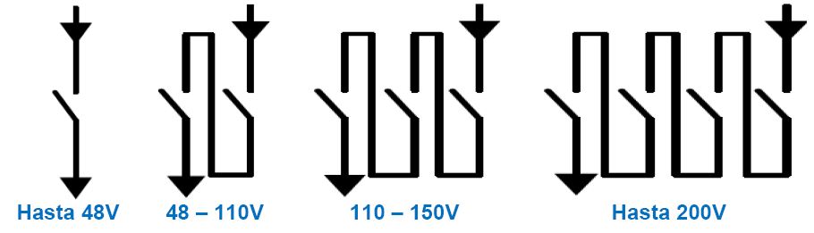

Buenas a todos, no soy del todo nuevo en el foro porque hace tiempo que me registré pero no recuerdo siquiera si escribí algún mensaje, aprovecho para presentarme de nuevo, soy un aficionado a la electricidad  que os escribe desde la provincia de Córdoba y mi nombre es Ernesto. Quería preguntaros un par de dudas que me han surgido ultimamente, una es que tengo encargado un contador pequeñito de esos que se ponen en el cuadro eléctrico de los que traen un solenoide para meter la fase y medir así la intensidad, mi pregunta es si funcionara correctamente en mi localidad sabiendo que mi instalación carece de neutro y coge por lo tanto los 220 v de dos fases.
La otra duda es referida a que mirando una documentación de un fabricante de magnetotérmicos este hace unas recomendaciones sobre el uso de estos con corriente continua, entiendo que la protección térmica funciona indistintamente en CA o CC y que el problema está al proteger contra cortocircuito en donde recomienda en una tabla según unos parámetros usar un polo o poner 2, 3 o 4 polos en serie, a qué se refiere exactamente con seriar polos yo entiendo que es alimentar por una borna por ejemplo la izquierda de abajo, poner un cable desde la parte superior de ésta a la siguiente de abajo y asi sucesivamente, ¿estoy en lo cierto?. Un saludo para todos

En principio el medidor funcionaría correctamente si la tensión que le metes es la idónea, sin importar que sea bifásica o monofásica
La segunda pregunta: no es lo mismo es corte en corriente alterna que en continua. Los magnetotermicos de DC son específicos, pero
ello no implica que se puedan usar los de AC seriando contactos tal y como viste. De lo que se trata es de alargar la extinción del arco...

Efectivamente, ante una sobrecarga, las láminas bimetálicas del PIA actúan independientemente del tipo de corriente. A la desconexión térmica no lo afecta el tipo de corriente.
Ante un cortocircuito es otro cantar, ya que los parámetros de excitación de la bobina de protección magnética son distintos en CC que en CA. En un corto en alterna, es más fácil la extinción del arco eléctrico ya que existe un paso por cero de la señal y dicho arco solo puede subsistir si en el próximo semiciclo vuelve a encenderse. En CC no se cuenta con esta "ayuda". como regla general la desconexión magnética en CC se incrementa un 40% aproximadamente, respecto a la desconexión magnética en CA.
Por ejemplo, un PIA de curva C, de 10A de corriente nominal, cuyo umbral de intervención magnética se encuentra comprendido entre 50 y 100A (5-10 In) en CA, en CC dicho umbral pasará a situarse entre 70A y 140A (7-14 In). Respecto a la capacidad de ruptura, los valores de corte son distintos en CA y en CC. Para mantener la capacidad de ruptura original del PIA, dado en CA, se sigue la siguiente regla orientativa (aunque siempre hay que consultar las especificaciones del fabricante como tu muy bien has hecho).
Hasta 48 V, puede utilizarse un solo polo, manteniéndose el poder de corte original
Entre 48 y 110V se utilizan dos polos en serie
Entre 110 y 150V se usan tres polos en serie
Hasta 200V se utilizan cuatro polos en serie
En principio y teóricamente no se debe emplear un interruptor automático de CA para una instalación de CC, pero claro el vil dinero se pone en medio. Es más caro y más difícil de encontrar un PIA de corriente continua y curva Z, que un PIA de corriente alterna con curva C.
