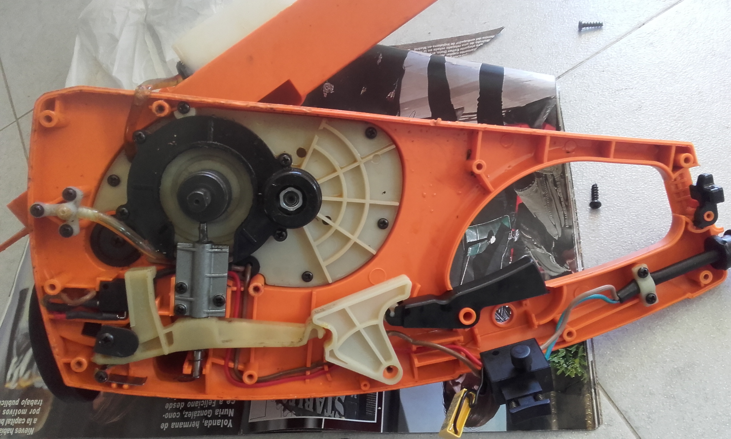

jordi1980 escribió:Resulta que hace un par de años que ya no usaba la motosierra, y al usarla me funciona pero muy esporádicamente. Hoy ya no ha funcionado y la he desmontado

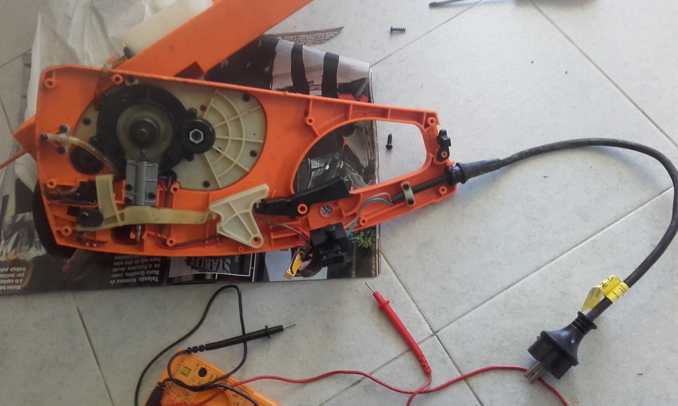

He mirado todos los contactos y puenteandolos y le llega tensión al motor y no arranca. Sospecho que debe haber un fusible térmico dentro del bobinado del motor universal que es de 1,6 Kw.
Por cierto en la imagen se ve un pequeño capacitor de 33 microFaradios conectado en paralelo con el motor universal y no entiendo muy bien cuál es su función? para compensar la reactiva?
saludos
No es que tengan muchos contactos ese tipo de máquinas, amen del interruptor y del bloqueo por parada rápida (que supongo la habrás comprobado antes de meterte a desarmar). Referente al fusible térmico sí hay algunas maquinas que lo incorporan, pero no es lo habitual en ese tipo de motor. Lo que sí suelen llevar es un "fusible" en las escobillas, cosa que tendrás que comprobar extrayendo ambas. Y como te dijeron comprobar el devanado. También puede estar mal el rotor, pero ese "canta" nada mas arrancarla. En cuanto al condensador decirte que es un antiparasitario, sin ninguna otra función
