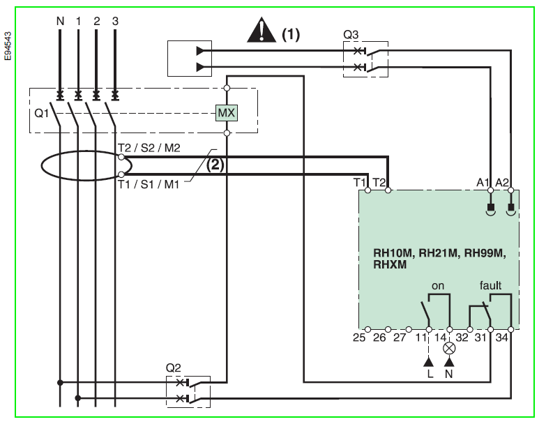

Hola a todos.
Veamos si alguien me puede ayudar con un unifilar.
Se trata de un grupo de 130 kva trifásico, que alimenta a una bomba de 70CV.
Para las protecciones se instalará:
Limitador de sobretensiones.
Disyuntor 90-150
Unteruptor automático CVS - CVS160B TM160D
Bobina MX 220-240
TRANSFORMADOR DIFERENCIAL TOROIDAL. Ø 50MM
Rele de fuga a tierra RH99M 220-240VCA 50/60/400HZ
No tengo seguridad en el esquema unifilar, podría alguién indicarme donde podría encontrar uno similar?
Gracias.

¿No te quedará grande ese montaje? Es que tener dudas, manejando esa potencia, no es lo mas recomendable. Con el RH99 viene la hoja de montaje con un esquema igual a este
Solo falta añadir el disyuntor  y el limitador de sobretensiones, que como no indicas el tipo en poco se te puede asesorar...

Ya me lo parecía por ser un circuito bastante simple ;)El esquema es sólo del relé diferencial. Te falta el contactor que maneja el motor (que iría después del interruptor) y a continuación de este iría el disyuntor GV7. Referente al limitador de tensión es necesario saber el modelo,  en función de ello actuará sobre el mando del contactor o bien sobre el mando del interruptor...

GaussElectric escribió:
El esquema que adjunta Hefner es correcto aunque incompleto como él mismo te indica.
También decirte que es recomendable alimentar el relé aguas arriba del interruptor para que el defecto quede señalizado, aunque en este caso deberías utilizar un contacto auxiliar en el interruptor para que la bobina no se quede permanentemente excitada.
La bobina no se queda excitada: sólo recibe el impulso de disparo...
Re: ESQUEMA UNIFILAR
03 Abr 2017, 22:11
El relé diferencial cierra el contacto 31/34 en caso de defecto a tierra. En ese caso, la bobina de disparo se queda excitada en caso de que no esté intercalado un contacto auxiliar del interruptor, o en su defecto, este circuito de maniobra se encuentre conectado a la salida del interruptor a proteger.
Como puedes ver en el esquema la alimentación de la bobina está aguas abajo del interruptor. Por tanto cuando dispara ese circuito se queda sin corriente
La alimentación del relé viene del trafo de maniobra, no directamente de la línea

JROD escribió:
Muchas gracias a los dos.
Podría ser válido este esquema?
Hola:
Tal y como yo lo veo (nunca trabajé con un sobretensiones para un motor) el protector de sobretensiones debiera ir en cabecera. Así mismo 70 CV son "muchos caballos" como para arrancar un motor directo. No obstante si el grupo lo permite/soporta no habría inconveniente en arrancarlo de esa forma (yo lo he hecho con motores de mayor potencia, pero desde centro de transformación propio). En caso de que el arranque fuera directo (tal y como está en el esquema) el GV iría delante del contactor...
05 Abr 2017, 19:53
Hola Jrod, si me permites un comentario, para la alimentación de un motor trifasico no es necesario el neutro.
