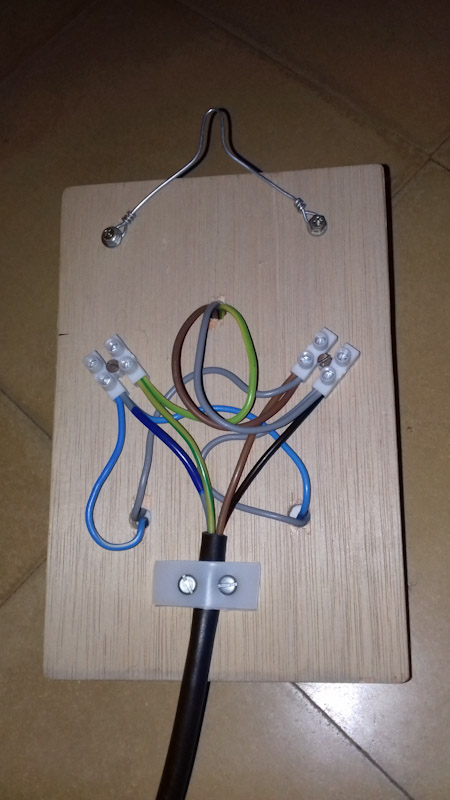

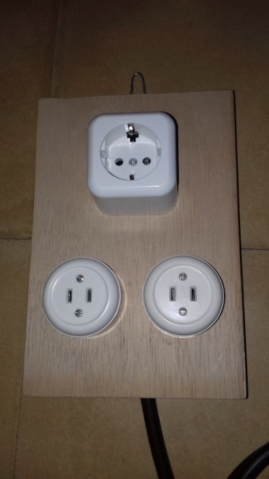

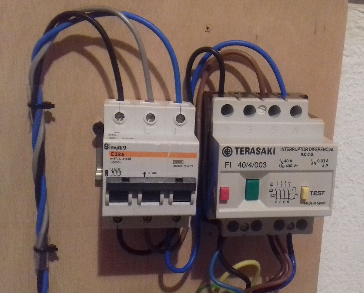

Lo cierto es que es un montaje experimental, lo utilizo yo, es decir no lo he ofrecido a terceras personas.
Esto se debe a que en España es común utilizar 230V, pero no 130V. Esto implica que no lo puedes enchufar en cualquier enchufe 3P+T de un local al que vayas. Habría que adaptar la alimentación con un trafo de 2 bobinados.

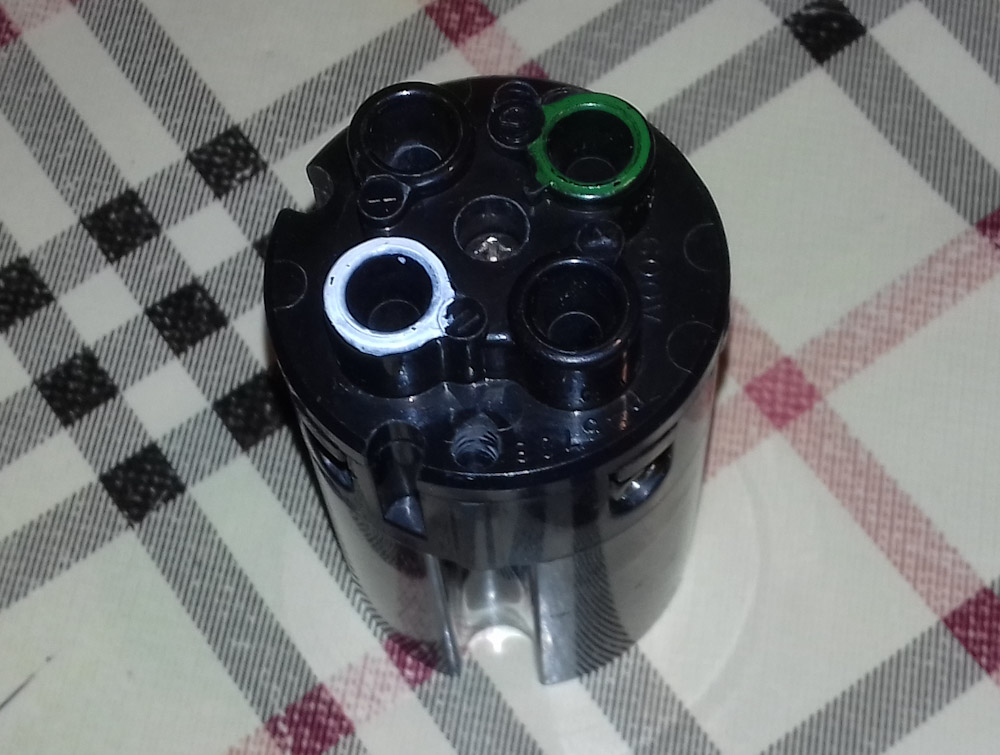

El enchufe del primer mensaje es una base de origen americano tipo industrial, de 2 fases + neutro + tierra.

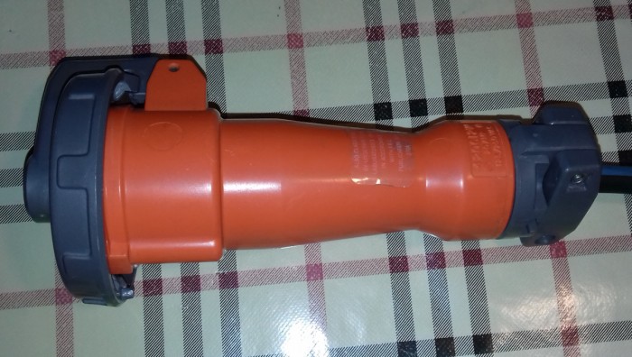

Del segundo mensaje, el enchufe principal es uno de 3 polos + tierra de 16A tipo trifásico como los que se venden aquí, haciendo la función de bifásico.
Los demás son un schuko a 230V y dos americanos, que lamentablemente no he encontrado con tierra, a 130V.
Pero eso no quiere decir que si estás es un país con 120V no puedas montar uno igual, pues en estos países al ser normal utilizar 120V, encontraras enchufes para 120V y de 220V, estos últimos 2 fases y tierra, tanto con neutro como sin.
