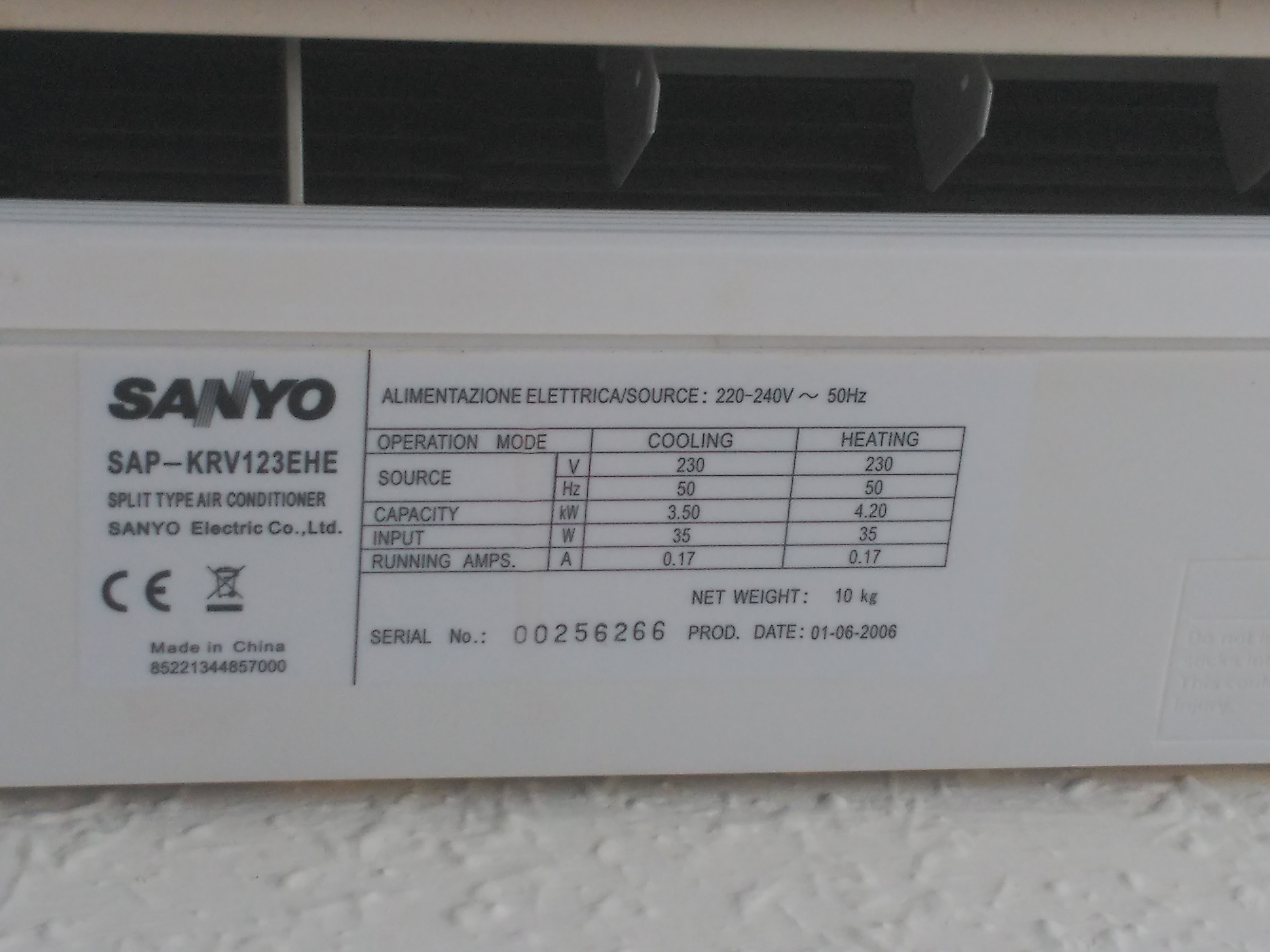

Buenas tardes,
Tengo este aparato de aire acondicionado con sistema inverter y quería saber si viéndo la foto me podéis explicar cuál sería la Potencia Eléctrica del mismo
Entiendo que son los 35 W de input, pero no me queda muy claro a qué se denomina Capacidad
Input: 35 W
Muchas gracias
Un  saludo

COOLING  .................................>  3.50 KW
HEATING....................................> 4.20 kw
capacidad  ..........................>  La potencia máxima que desarrolla la máquima en pleno rendimiento.

Y los 35 W del input qué significan?

Input..............> consumo de la placa eléctrónica  led indicador de temperatrura , cooling + heating,  o sea (frio ,calor) esos son los 35w que indica.

Me autorespondo, en un aparato de aire acondicionado de este tipo,  la Potencia Eléctrica Total = Pot. Unidad Interior + Pot. Unidad Exterior = 35 W + Pot. Unidad Exterior. La Potencia eléctrica total es variable y será entorno 1 kw en régimen de funcionamiento.
Otra cosa sería la Potencia Térmica que es a lo que se refiere con el término de Capacidad (Ver https://nergiza.com/energia-termica-vs-energia-electrica/ ). O lo que es lo mismo, la cantidad de calor (heating) o frío (cooling) que el equipo puede dar.
Capacity cooling = 3,5 Kw. Equivale a 3000 frig/hr ó 12000 BTU.
Capacity heating = 4,2 Kw
