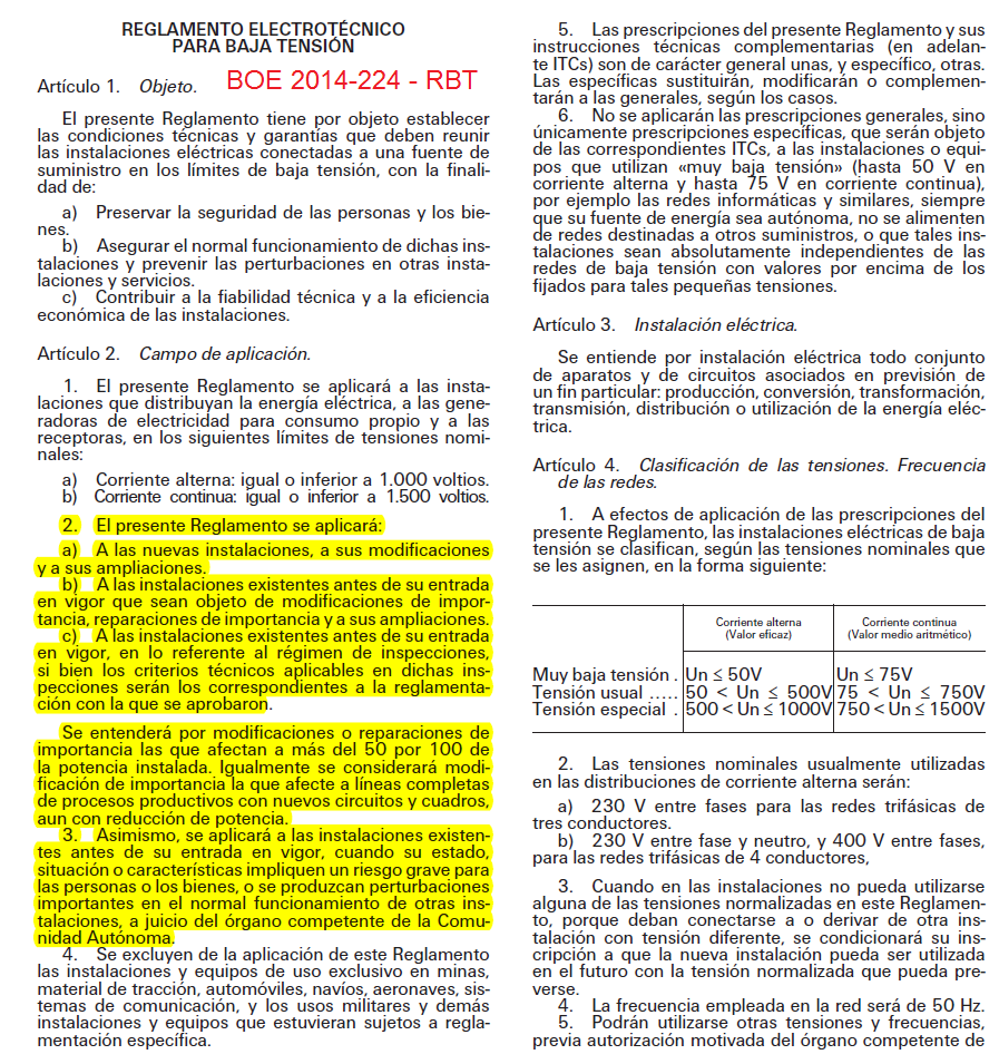

A ver una consulta desde mi ignorancia...
Las instrucciones técnicas del actual reglamento solo son de obligado cumplimiento para instalaciones posteriores a 2002 ?no es asi?
Para instalaciones acogidas al anterior reglamento  del 73 se podría imponer que cumpliesen los requisitos de la [font=Calibri, sans-serif]ITC-BT-11 [/font]
[font=Calibri, sans-serif]¿correcto?[/font]
[font=Calibri, sans-serif]Gracias[/font]

Hola electrica:
Artículos 2 y 3 del BOE de RBT, 2014-224.
Saludos!

Genial, me ha sido de mucha ayuda Pxp. Gracias por facilitármelo y subrayado amarillo.
Entonces, si en una inspección se considera grave un defecto, aunque la instalación sea del reglamento anterior.. hay que aplicarlo...

esto me cuestiona:
¿Podría considerarse grave en una inspección que los tubos que protegen y por los que se canalizan el cable posado sobre fachada de las luminarias, sean de plástico y no de acero???

Supongo que riesgo significa que existe peligro en la seguridad o suministro, y aunque no estoy muy puesto en ese tema, no veo que riesgo puede generar el plástico, que es aislante. Si se diesen tensiones de contacto inadmisibles según la nueva norma, entiendo que habría que cambiar esa instalación, sí. Si la canalización a lo mejor genera tensiones de contacto inadisibles pero no están al alcance, como puede ser a 2,5 m del suelo o lejos de ventanas y puertas, entiendo que no hay riesgo tampoco.
Se miraría todo eso digo yo.

Ese tubo está abajo, y protege el cable que discurre en su interior  y no sale de aquél hasta aprox 1.8m
Puedo entender entonces que si el plástico arde, deje de realizar su función de protección. El tubo tiene que tener propiedades tanto de resistencia al impacto, como de propagación a llamas, ect
