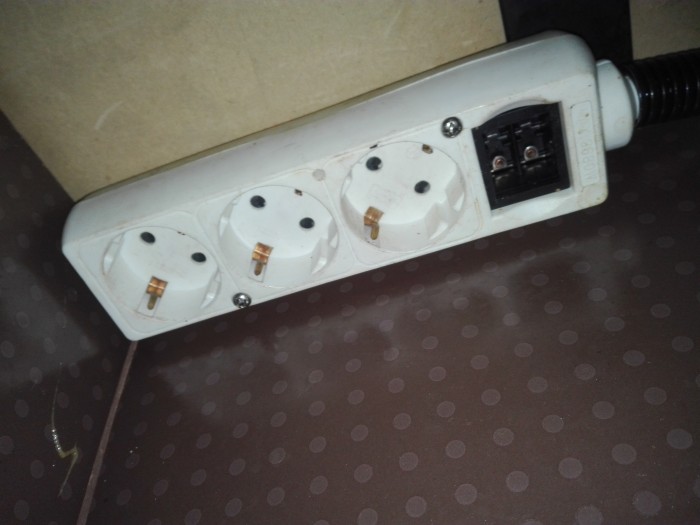

Es una pregunta interesante. Normalmente llevan el neón para señalizar pero yo también soy de los que me molesta la luz al dormir y lo que hago es disimularla detrás de algo.
También he visto unas reglas Famatel en las que el interruptor no es completamente translúcido, la tecla lleva una ranura azul y solo pasa luz por ahí, además de ser más tenue (y diría que más relajante) que el típico interruptor.
Este modelo de regleta lo vi una vez por que lo compró un cliente para que se lo montara, y no llevaba cable, desconozco si también se venden con cable, aunque para nosotros eso no es problema jejeje.
Otra opción es retirar el interruptor de la regleta, y montar otro sin luz.
El interruptor lleva dos pestañas por los lados cortos, y se puede levantar de su posición haciendo palanca con un destornillador plano.
