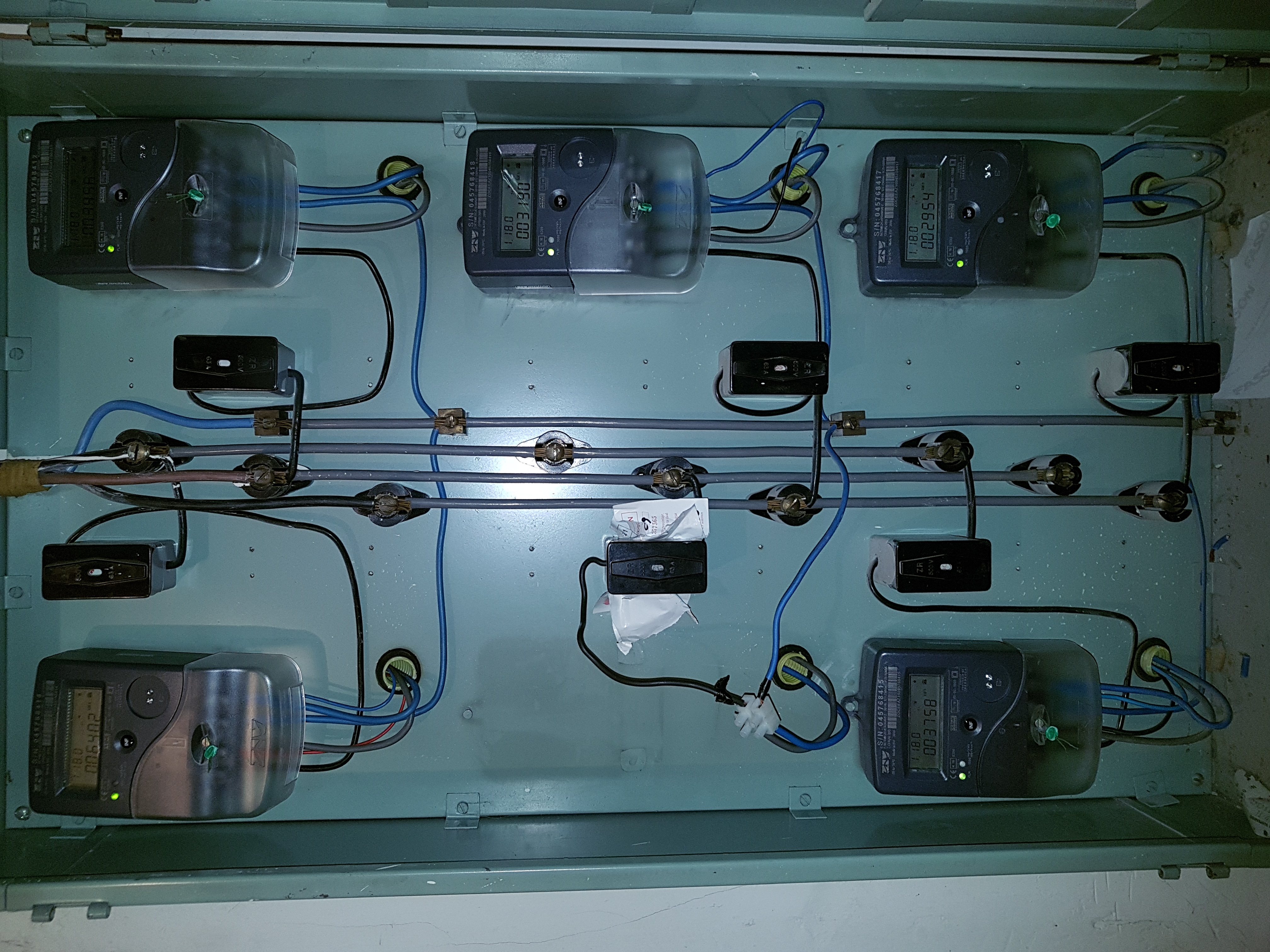

Enganche Ilegal
22 Mar 2018, 20:01
Cuantos enganches. os habéis encontrado? Los vecinos decidieron dejarlo como esta, al parecer la familia que vive en el piso tienen muy pocos recursos, se comporta bien y tienen niños pequeños. En la mayoría de los casos, sin importar las circunstancias de la familia, optan por cortarles los cables de la derivación individual.
Re: Enganche Ilegal
22 Mar 2018, 23:21
Que centralización más rara! Buena foto, se agradece.
Además del piso sin contador, de los otros pisos, de 3 contadores salen 4 cables en vez de 2...
O es una maniobra de discriminación horaria o algo parecido, o es una doble acometida. La duda es cual es la pirata y cual la legal, según su sección.

Hola, buena observacion los dos cables de mas , que salen de algunos contadores son para alimentar los trasteros de cada vivienda, las derivaciones no tienen fichas de empalme de carril DIN, van directas desde el propio contador, si que es rara la centralización, Iberdrola puso los contadores nuevos y al parecer no les dijeron nada de cambiar toda la centralización, el armario es metálico y como ese hay 3 mas. Me deja en duda el que se pueda sacar del contador una línea para alimentar a los trasteros. Para el coche eléctrico si se puede poniendo fichas dobles.
