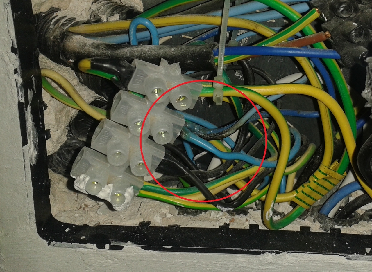

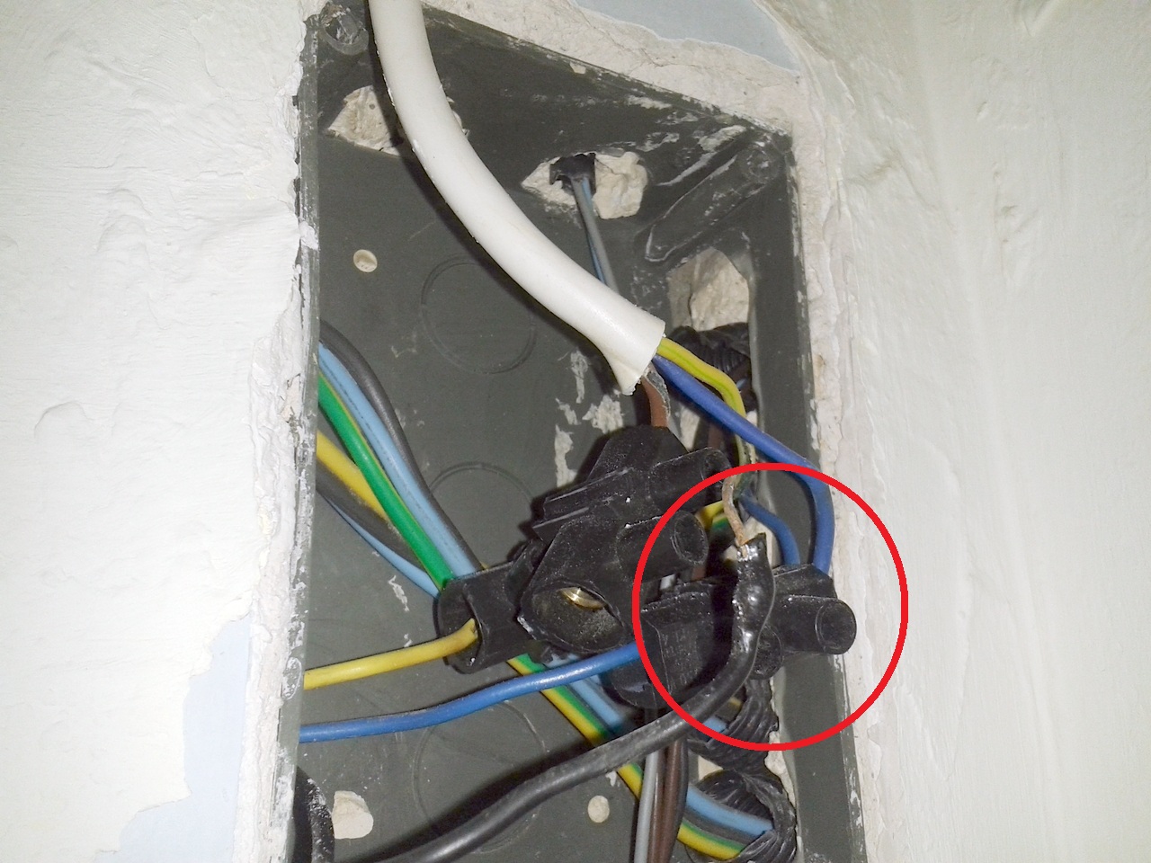

Mirando por las cajas de empalmes he visto cables algo quemados, cada uno en una punta de la casa.
¿Has visto la presilla? Pues según la señora "los cables no se quedaban en su sitio". ¿Y las clemas? Cable de 1,5mm en clemas de 10mm: "Al ser mas gordas aguantan mas".

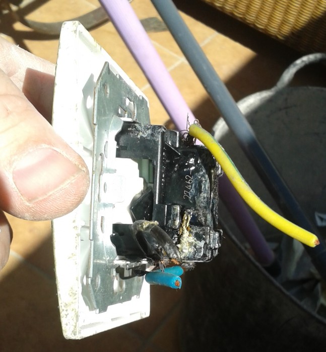

Hoy he podido poner el cable de 6mm a la vitro/horno, por el camino he sacado el horno, dos muebles, una mesa, un lavaplatos y al perro.
Al sacar el lavaplatos he decidido cambiarle la "acometida" porque tenia dos mangueras, una de ellas anulada, pegada con cinta americana pegada, cuando la he cortada la he visto quemada y con los cables en muy mal estado.
Por el camino he cortado todo lo que antes le daba la corriente, el último tramo ha sido el que mas me ha gustado, así por las buenas de hilo de 4mm a manguera "empotrada" de 1´5mm a través de los tabiques de la casa, el hilo de 4mm no viene de la caja de magnetos, de ahí sale hilo de 1 o 1´5mm y quizás 2mm, pero son de iluminación y de enchufes, a la cocina sale cable de 2,5mm.

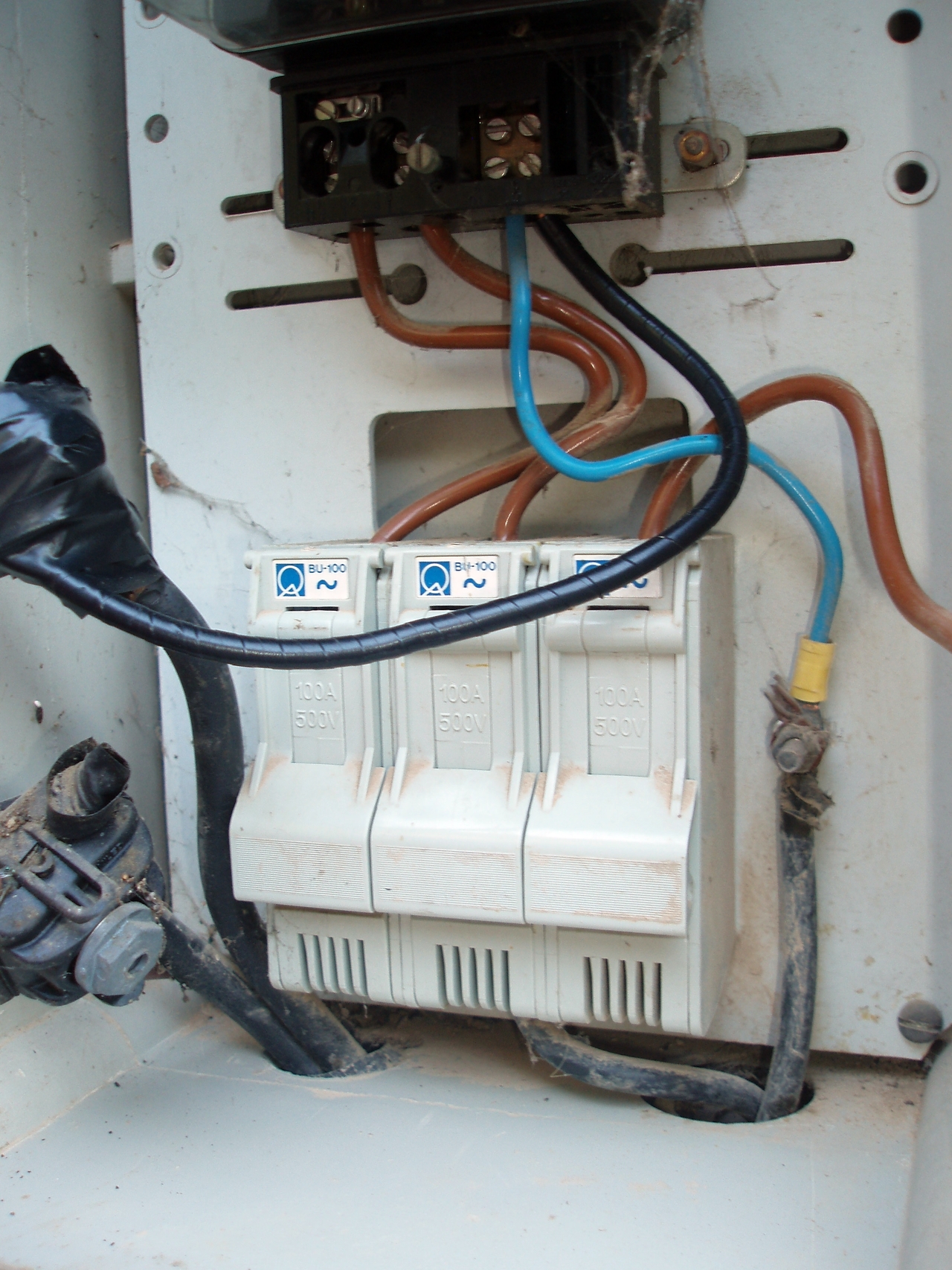

Como esta conectado ese contador!?!?
Piijo2k escribió:
Yo creo que lo peor que he hecho ha sido encintar por completo con la cinta negra un tierra por no tener cable negro de 10mm a mano.
Eso también lo he hecho yo...
Pero nosotros por lo menos nos hemos preocupado de dejarlo bien marcado. Otros te hubieran dejado cable de tierra como fase y se hubieran quedado tan anchos...

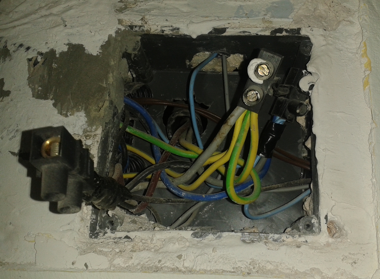

Dicho y hecho, abierta otra caja de empalmes y aparece el primer cambio de colores, mañana intentare averiguar donde va y cambiarlo.

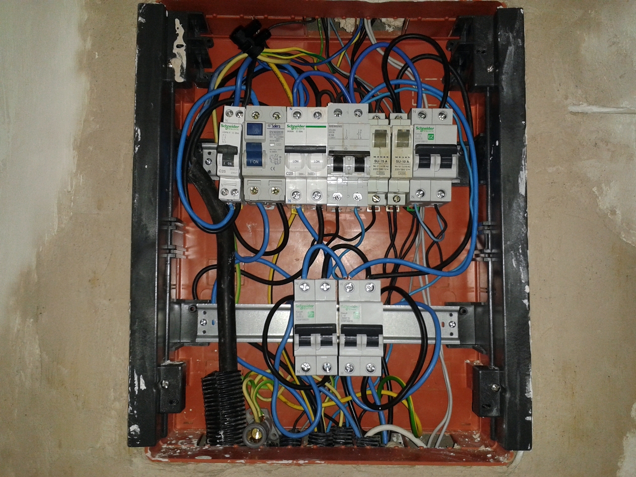

Hoy quería montar todos los magnetos y dejar los circuitos separados, ya que he descubierto que la cocina, el baño de abajo, una habitación de arriba, una parte de las luces del salón y el lavadero van todas en una linea de 2.5mm, se ve que aquí los que han venido a hacer algo, dicen que son de la compañía eléctrica, cobran una pasta y hacen "apaños" dejando no solo un merdé para el que venga detrás y si no el riesgo de que la siguiente avería le pegue fuego a la casa.

Re: Cuadro eléctrico y mis dudas.
19 Mar 2019, 22:01
Vaya cuadro, eso no son puentes, son montañas rusas jajaja
Y el azul que sale por abajo del DPN está como mal pelado, hay algo raro ahí...
