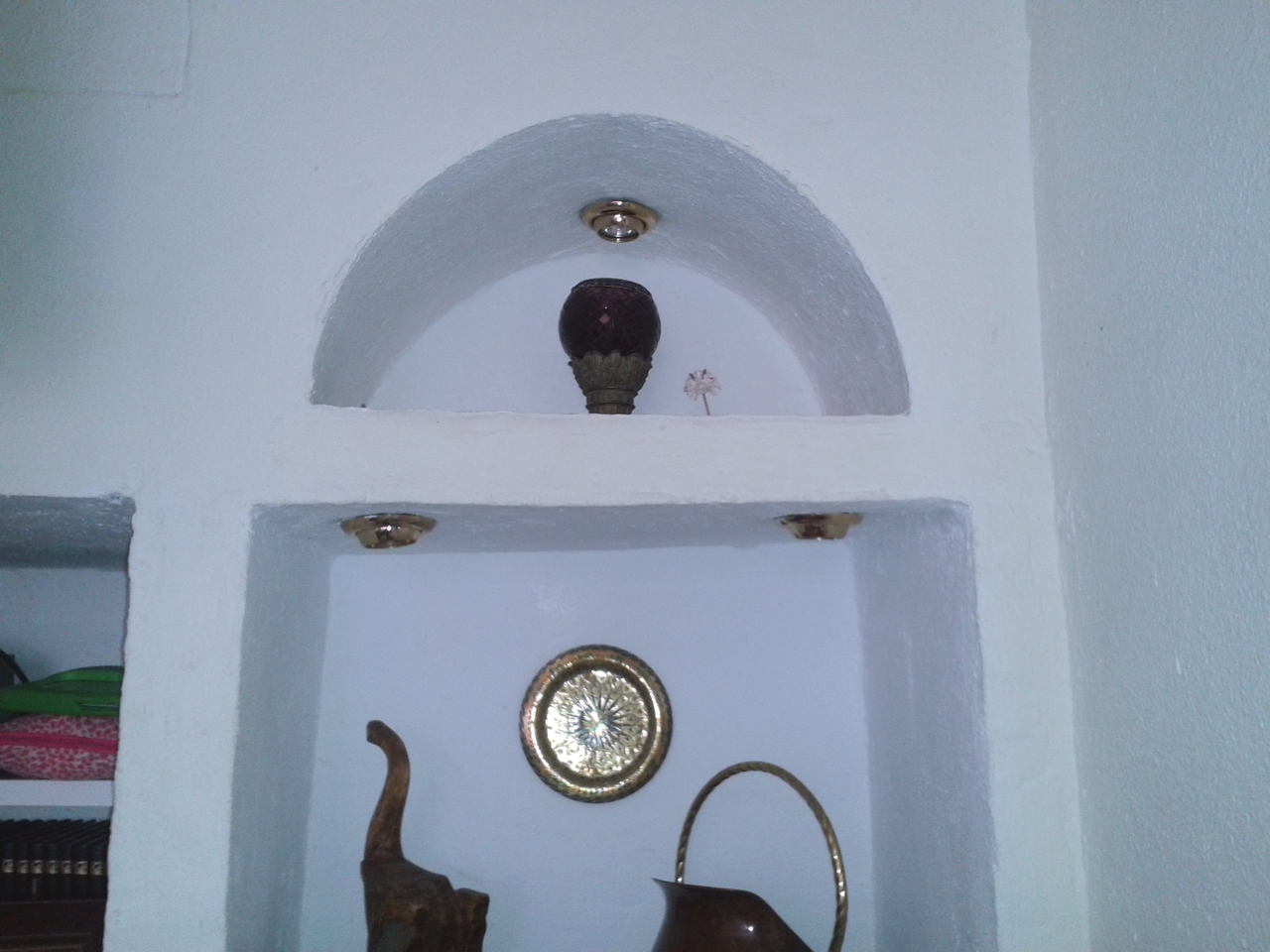

pues el  día que se rompan los trasformadores o  dejan el mueble sin luz o  tendrán que romper el mueble para cambiarlos

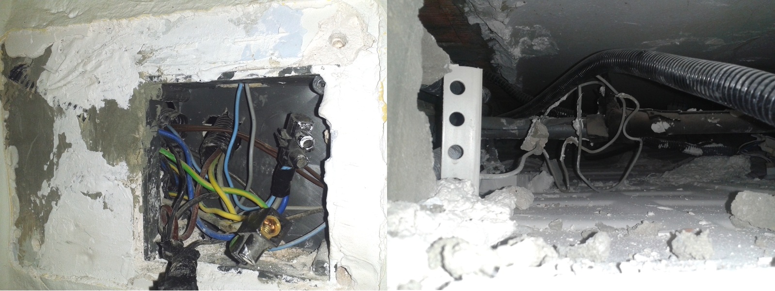

El "mueble", bueno mejor dicho, parte del "mueble", como me dijo la mujer, por "aquí" debe de haber uno (creo) y por "aquí" el otro, en alusión a los transformadores, la verdad que no le preste atención en el momento en que me dijo que estaban encastrados en el cemento, de hecho mi respuesta fue :"Tampoco los enciende todos los días ¿Verdad?".
La verdad que ya tengo suficiente con lo que me queda por hacer, hoy me ha dicho que la instalación de las luces del baño las hizo ella, según un "dibujo" que le hizo otra persona de como iban y que habían usado el interruptor de la luz del patio para separar dos circuitos en el baño, la luz general y la del espejo, por eso a mi no me cuadraba la TONTERÍA de vueltas que daban los cables para ir de A a B.
Esta es la caja de empalmes del baño y el patio. Una pesadilla con hilo de 4mm y encima come se puede ver con los colores cambiados.

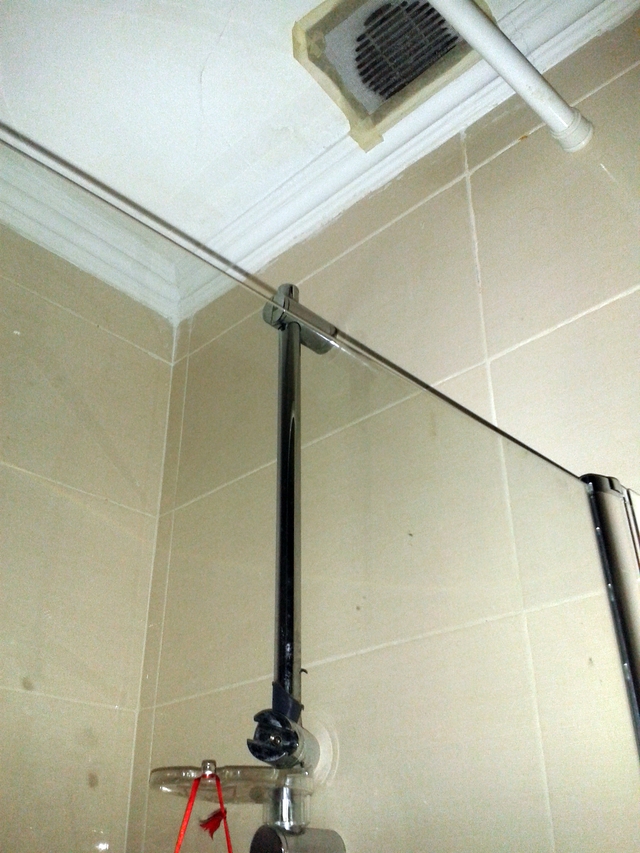

Ya te digo, cuando lo vi se me pusieron los pelos de punta, pero como tenia la cortina corrida pensé:  "bueno, al menos no esta sobre el teléfono de la ducha". Pues va a ser que no, esta justo encima.

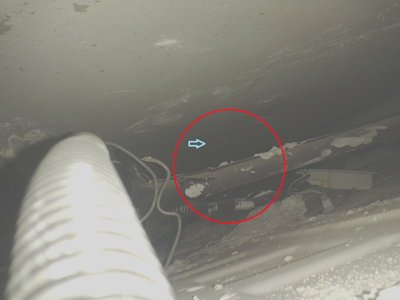

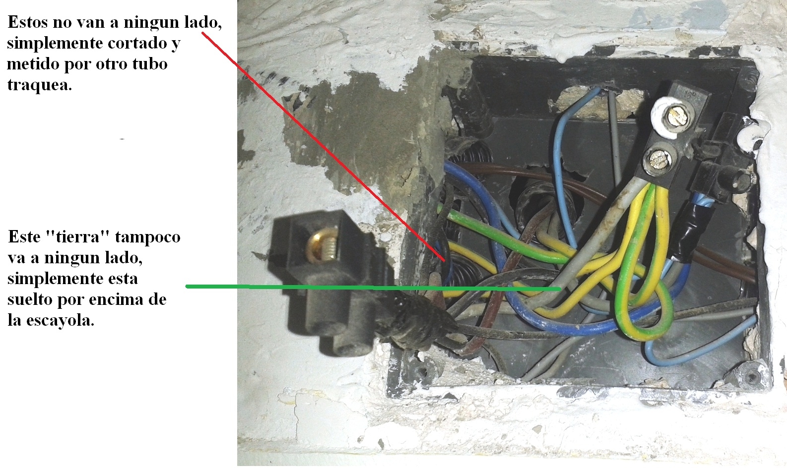

Dentro del circulo están los hilos que vienen del interruptor a unas cuantas clemas de conexión puenteadas para las luces, como dice ella que le indicaba el dibujo que le dieron, a la cual no hay manera de acceder porque el techo de escayola esta cerrado totalmente, así que la opción B fue quitar la caja de empalmes de la 2ª foto, que me deja acceso "libre" al techo por otro lado, por suerte para mi fue facilito y ademas no lo hice yo.
Ah me encanta cuando tienes posibilidad de meter cables por traqueas que la gente pone y pasa de usar o simplemente las ponen con destino a ningún lado, ahí esta un hilo gris que
va de la caja de empalmes atravesando el yeso, se enrolla en la tubería y ahí se queda suelto.

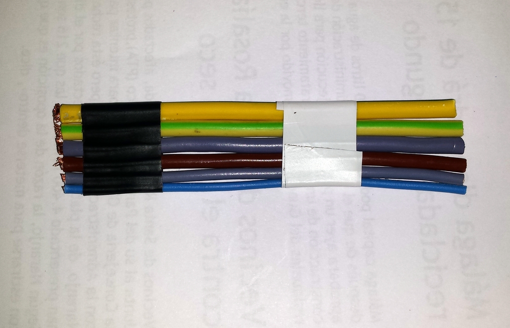

Una cosa que hice hace unos días para que se viese claramente lo que había que cambiar si o si, fue esta tontería, tienes a la vista una caja de empalmes y ves que el cable de la cocina es de 2,5mm y que tendría que tener el ultimo de 6mm, se lo enseñas al cliente y tendrás la respuesta de siempre: "¿Y eso es malo? ¿Es peligroso?".

Muy bueno lo de lo del cables, nunca mejor dicho: "una imagen vale más que 1000 palabras".
