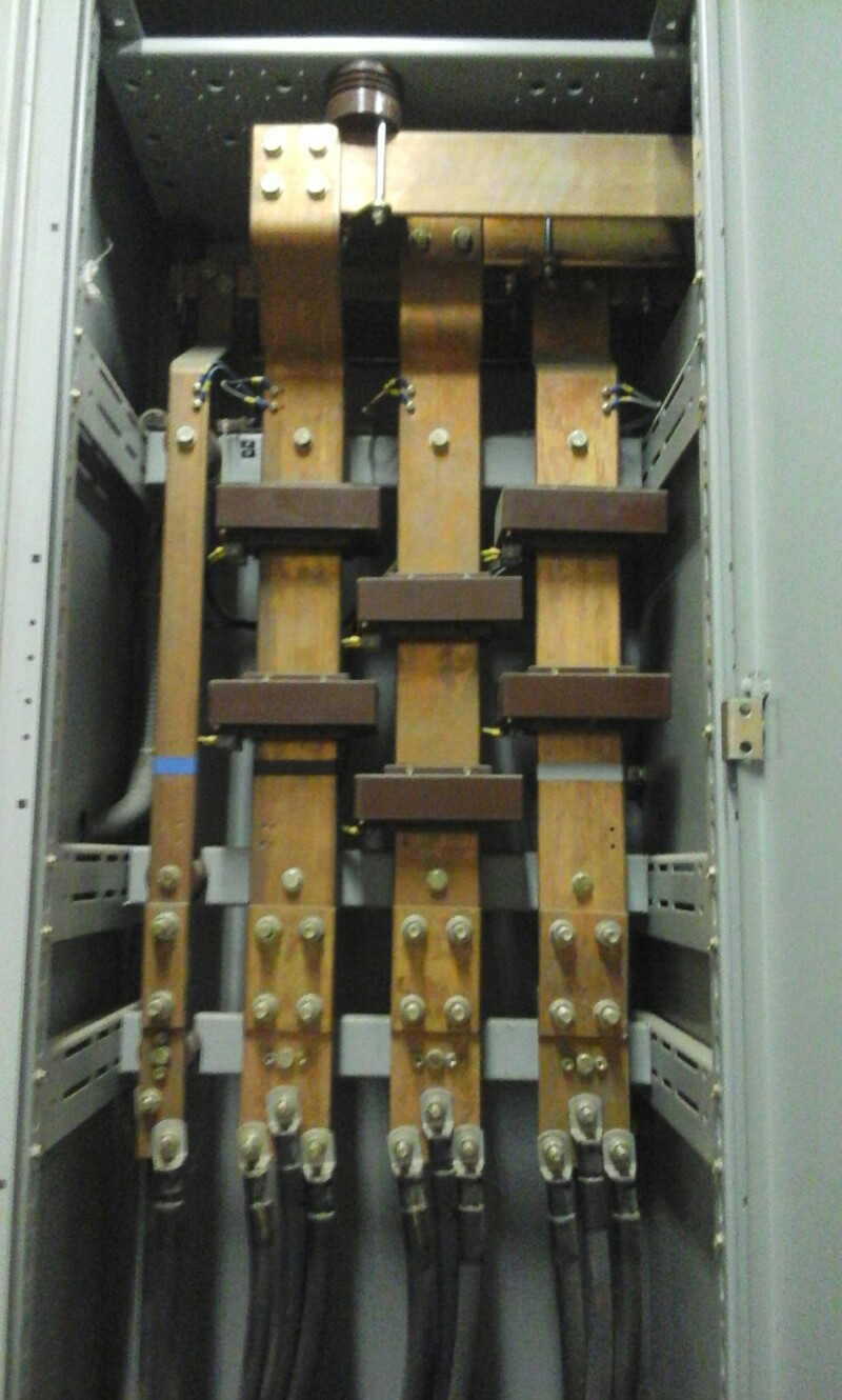

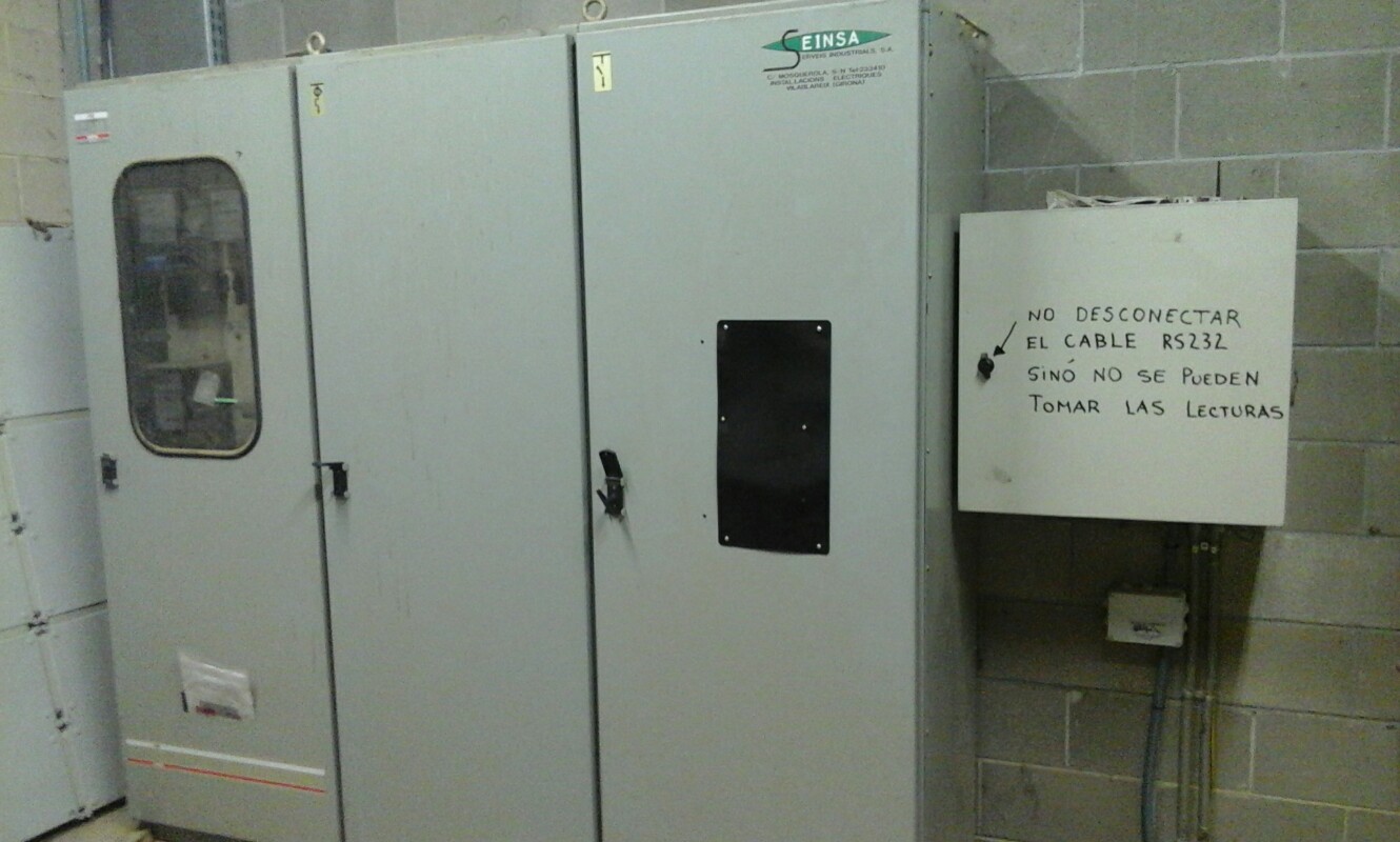

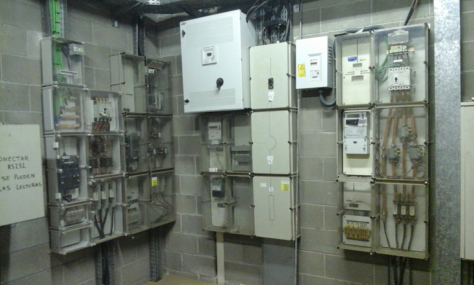

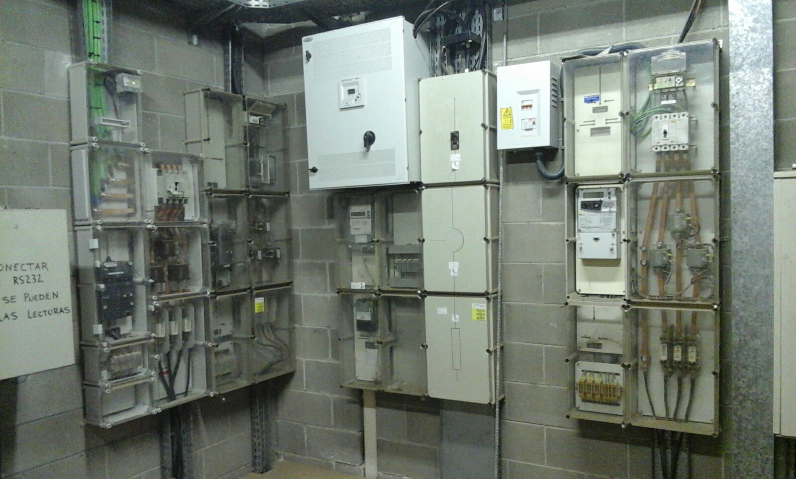

Fotos de instalaciones, equipos de medida.

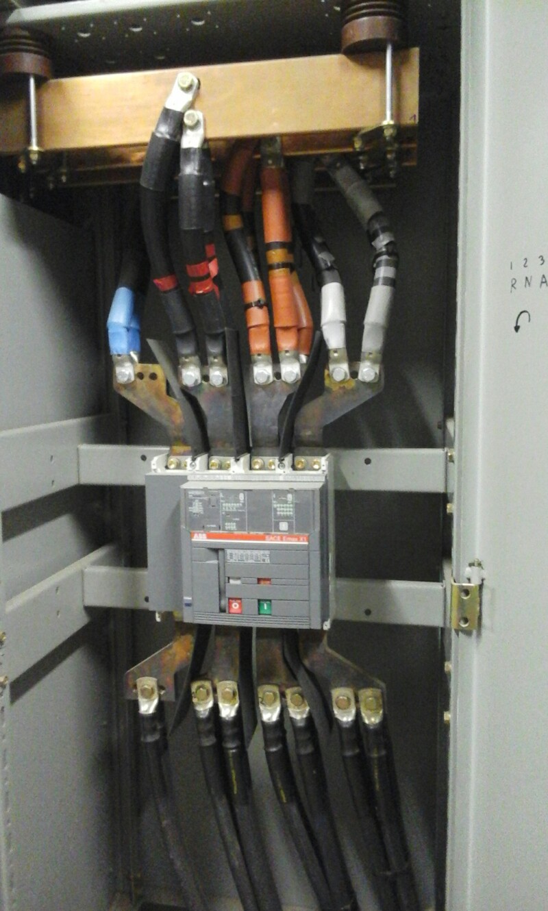

3 primeras fotos: equipo de medida 2000/5A a 230/400V. Conserva los contadores electromecanicos originales, pero al lado tiene un armario con otro multifunción (el IGA lo debieron cambiar y por eso la puerta tiene la ventana tapada, quiza le vendría bien una tapa o algo para proteger contra contactos directos).
Última foto: varios equipos de medida a 400V, de izquierda a derecha, dos 100/5A, un 300/5A y un 125/5A.

Hola:
Hay que reconocer que los puentes de la foto 3 son una chapuza de 3 pares de cojones :oops:
Re: Hay que ver.
16 Jun 2016, 20:12
Te refieres a la foto del IGA, no? Jejeje tienes razón, se podria mejorar. Quiza con pletina flexible hubiera quedado mejor.
Saludos y gracias por comentar
Re: Hay que ver.
16 Jun 2016, 20:45
Ahí no lleva mariconadas, sino pletina pura y dura: dos pletinas por fase. Eso es así porque quien proyecto el
cuadro ya dejó los taladros previstos en el embarrado, al paso entre polos del interruptor, lo que quiere decir
que los paletones de entrada sobran...
Claro está que curvar 2 pletinas, para que queden parejas, tiene su oficio, sobre todo si no se tiene plegadora...
un saludo
Re: Hay que ver.
16 Jun 2016, 21:27
Yo pienso que ese IGA no es el original, y que el primero que hubo si debia estar montado con pletina normal dura, y maniobrable con el armario cerrado.
