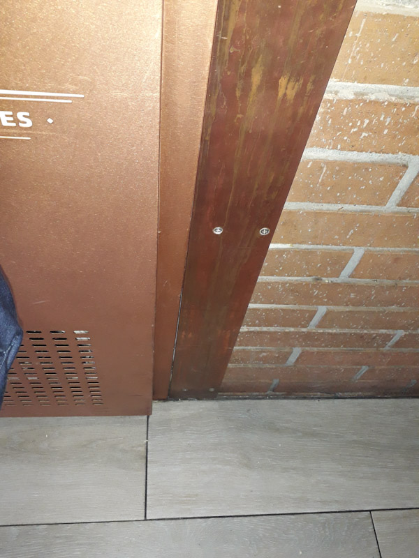

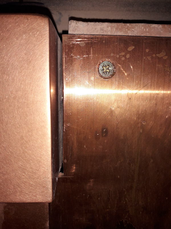

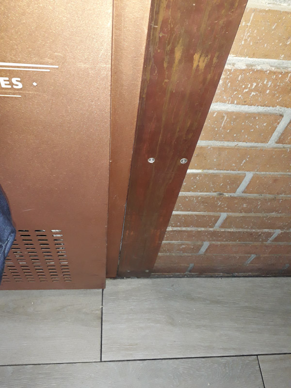

Pletina de cobre barnizada decorando la barra de un bar, tapando el espacio entre una maquina y el muro.
Como habrá acabado una pletina de cobre ahí??
Ademas es enorme.
Pletina 1
Pletina 2
Última edición por Bombilla el 01 Dic 2018, 22:31, editado 1 vez en total.
Re: Hay que ver.
01 Dic 2018, 22:29
Ya encontraste tu bar [emoji6]

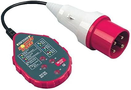

31 Dic 2018, 12:44
Que es? Para ver orden de fases?
Re: Hay que ver.
04 Ene 2019, 23:18
Si, debe ser para eso y otras pruebas. Me apareció mientras buscaba una imagen y lo enlacé.

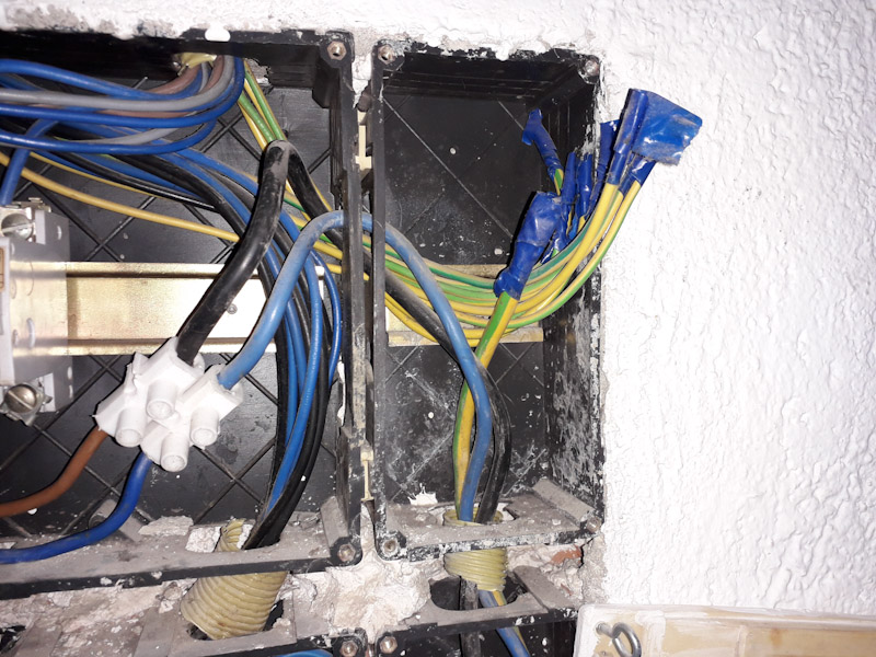

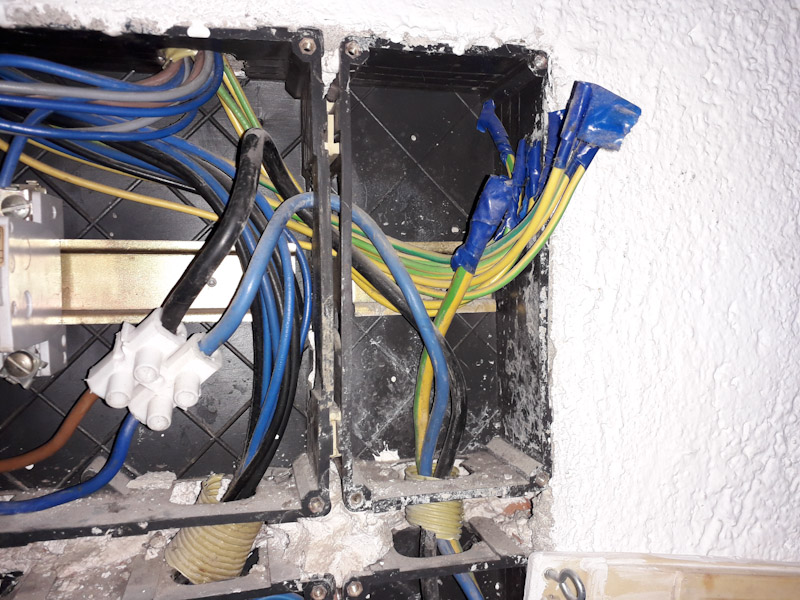

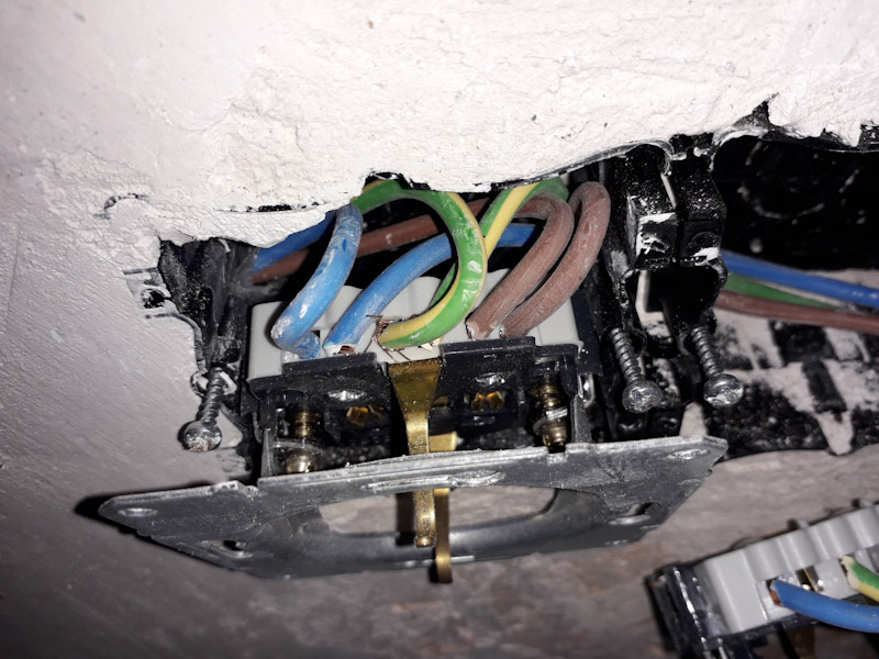

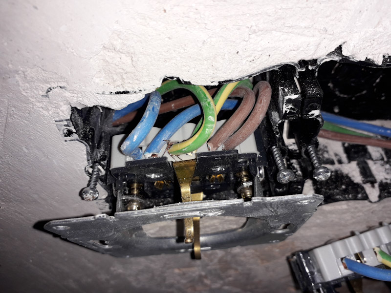

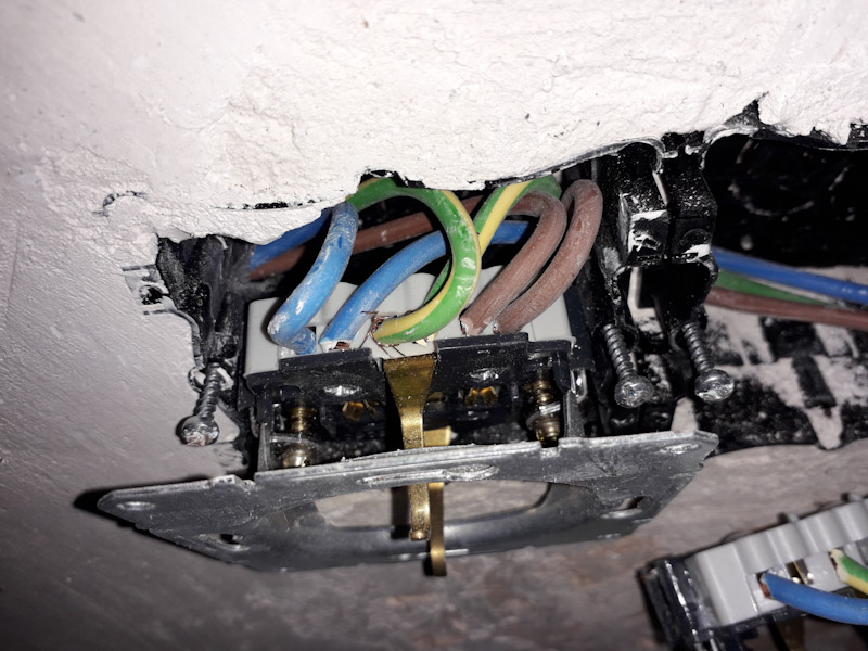

Las primeras chapuzas del año!
1- Cuadro sin borne de tierras y sin diferencial (con tapas viejas y rotas). Es una instalación de muerte...
2- Pelillos de cobre.
Cuadro
Enchufe
Re: Hay que ver.
07 Ene 2019, 20:48
Las tierras están sueltas????
Que trabajo tienes que hacer ahí?
Re: Hay que ver.
07 Ene 2019, 21:33
Así es, las tierras sueltas y falta un diferencial. El cuadro abajo tiene otra hilera de térmicos con el IGA y un diferencial para los magnetos de abajo, pero este diferencial no funciona, no salta con el test, además se ve muy deteriorado.
Me llamaron de esta casa por que la acaban de alquilar y necesitaban montar casquillos y bombillas. Y entonces vi el cuadro.
Ahora también tendré que arreglar el cuadro.
Hay que recomendar a la gente que se fijen en las instalaciones cuando vayan a alquilar o comprar una vivienda o local.
