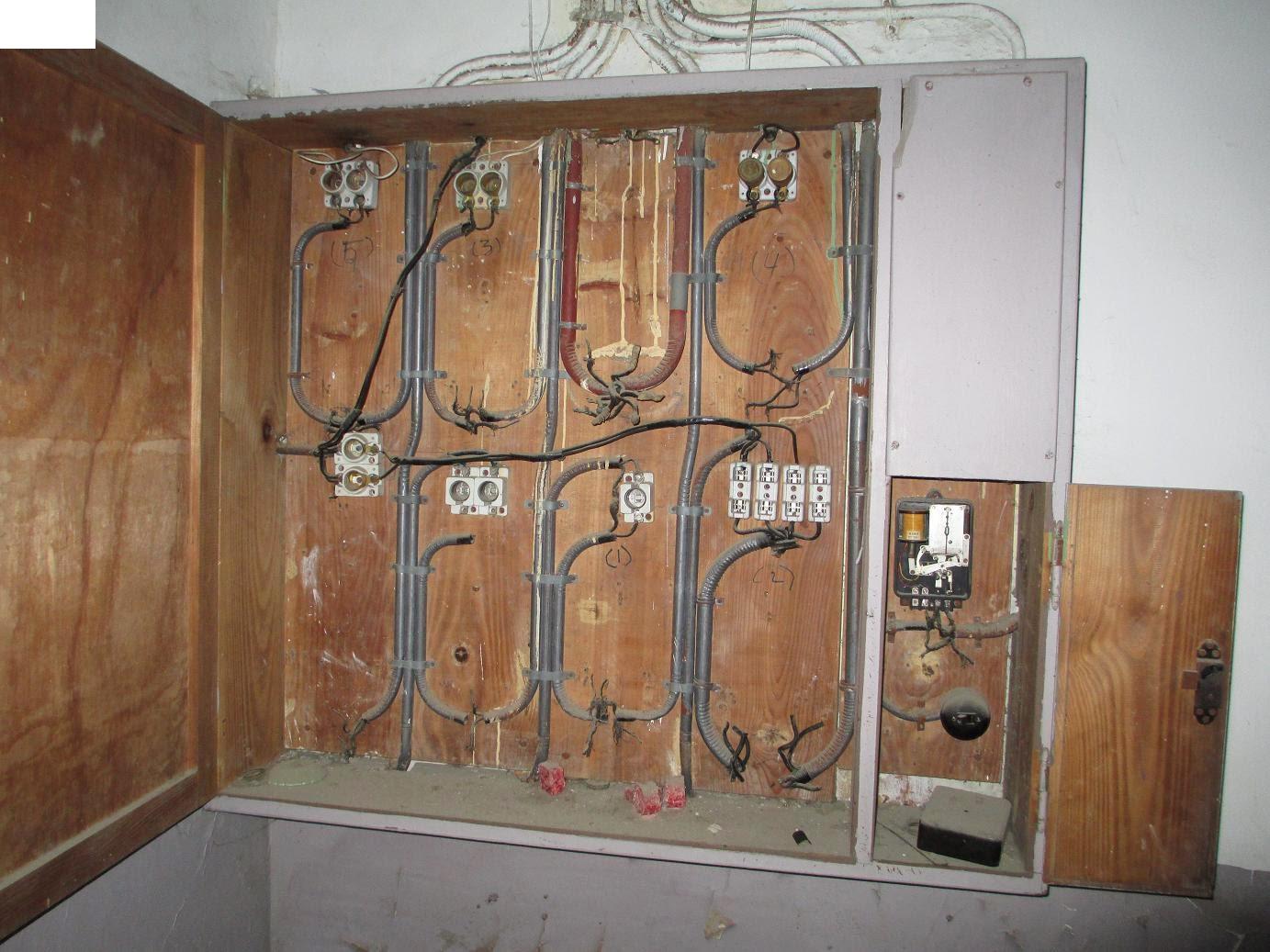

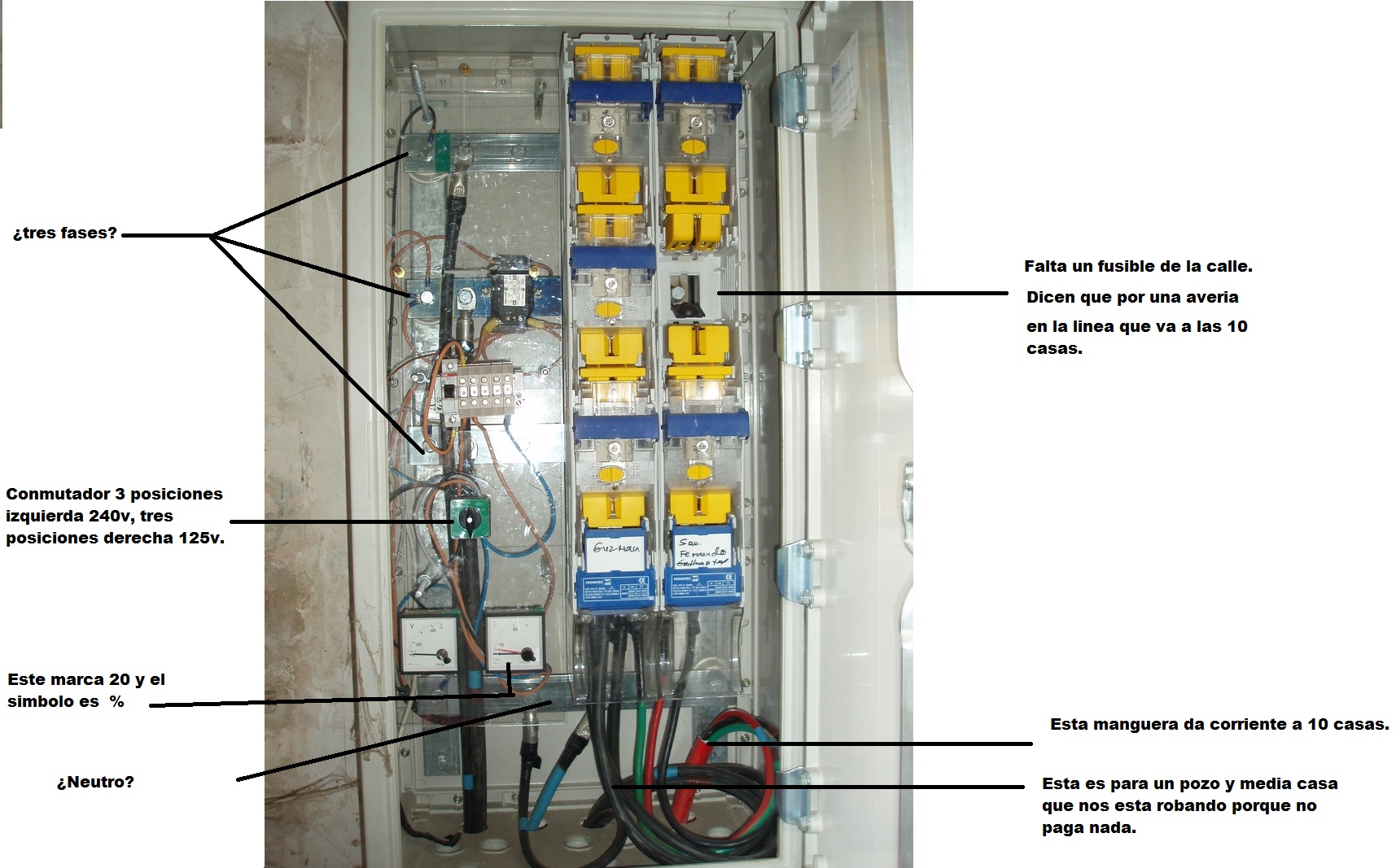

Mira tu lo que hay a la salida del trasformador que da suministro a una calle privada de 12 casas y un vivero.
No tengo ni puñetera idea de porque uno de los fusibles esta quitado y el cable esta a la misma fase del trafo, pero en el otro set de fusibles y el fusible que falta esta en el suelo y esta OK, porque si el cable que va a la calle estuviese mal no estaria conectado.
Los cables de colores dan suministro a 12 o 13 casas, incluso puede que a otra mas, al menos 3 de esas casas no pasan por ningun contador asegurado al 100% vamos no tengo ninguna duda, otra casa esta conectada y hay por lo menos unos 250 metros hasta
Los otros cables mas gordos solo dan suministro a una bombilla y a una bomba de agua (vivero), y cada uno es de gordo como la manguera de las 12 casas.
Lo peor de todo es que es mi calle y estoy antepenultimo en la linea y ahora la cosa esta bien, porque he tenido dias que me han llegado 160v.
¿A todo esto que dicen los vecinos? Pues ahora que nos acercamos al verano, dicen que se la suda mas que en invierno.
Esto es de hace dos años
https://www.youtube.com/watch?v=TRu7j16 ... e=youtu.be Pues como esto cada 6 meses tenemos uno.
