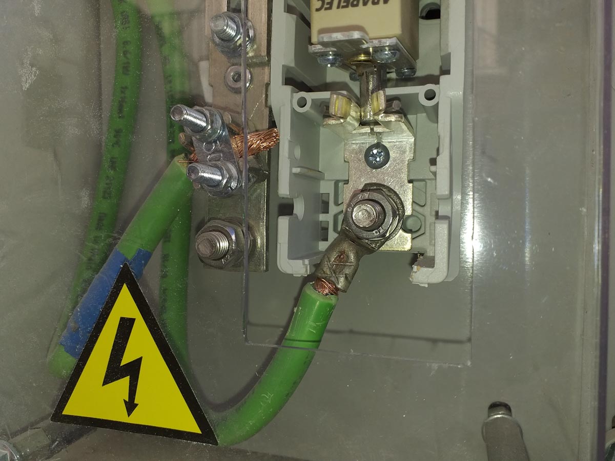

Hacen falta inspecciones a fondo...
Puente
Re: Hay que ver.
02 Mar 2019, 13:13
Menudo puente! Pero en este caso para que sirve????? Es un diferencial no?
Y hablando de puentes, si se puntease por ejemplo un térmico (de la misma forma que el de la foto), parte de la corriente pasaria por el térmico y parte por el puente (sin saber cuánta corriente por cada lado, únicamente poniendo una pinza amperimetrica lo sabríamos) me refiero a que antes de hacer el puente no lo podríamos calcular..... pero de todas formas el térmico en algún momento se activaría.... pero cuando???? (estoy divagando en voz alta.... ;)

Esa es la solución por la que optan algunos 'electricistas e instaladores' cuando se topan con la dichosa avería de salto de diferencial.
Y también se suelen sustituir diferenciales de 30mA por otros de 300mA en viviendas...
Claro que los hay que son incapaces de comprar una prensaterminales, menos aún se van a comprar un megguer...
Re: Hay que ver.
02 Mar 2019, 15:19
Lo decía por esto que encontré hace poco. Lo hizo algún electricista para un constructor, dice que lo despidió y me llamó a mí para acabar la faena, y vi eso de la foto XD
(Dice que lo despidió, pero yo creo que salió corriendo por el carácter de esta persona).

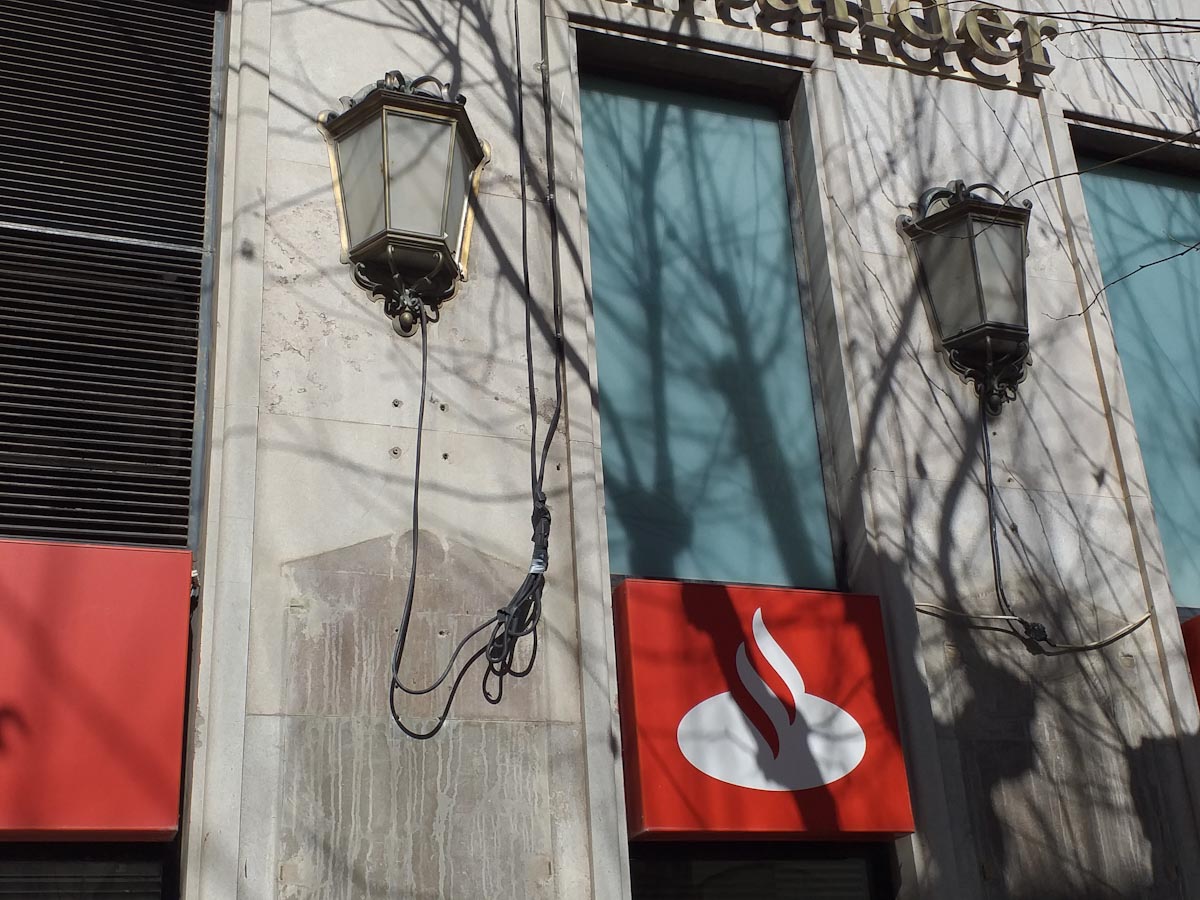

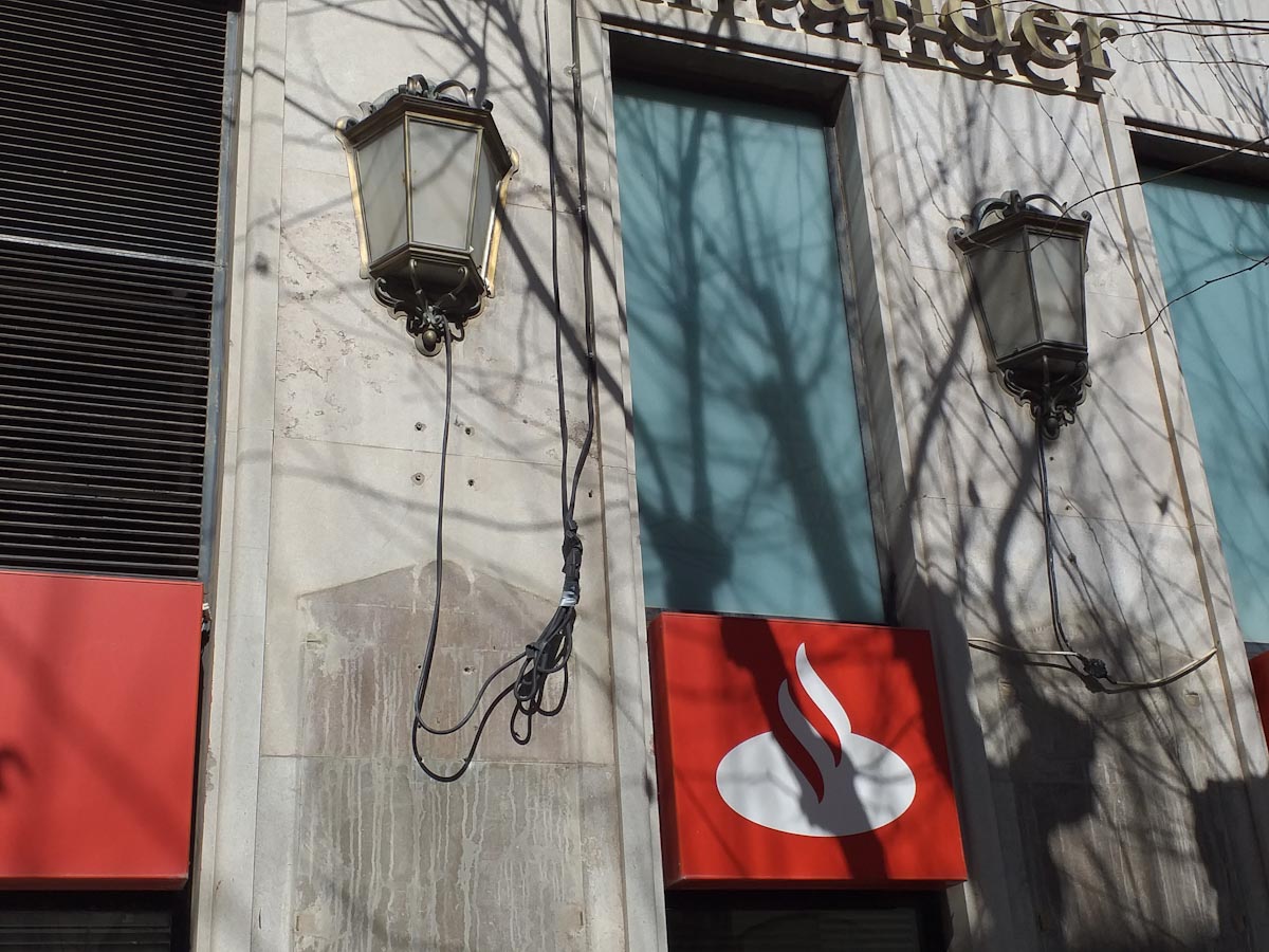

Y esto tan penoso es el alumbrado exterior de una sucursal bancaria.

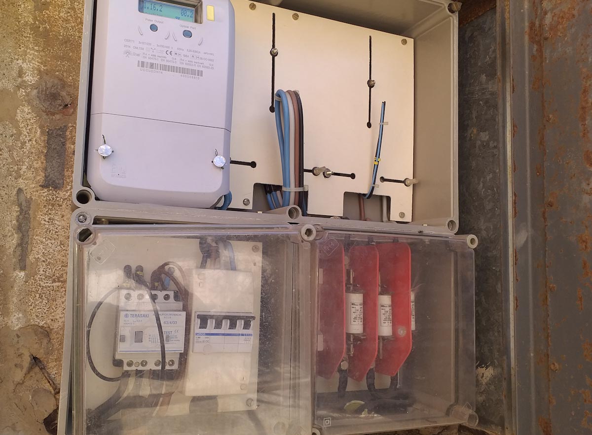

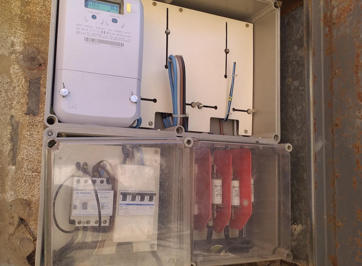

Bombilla escribió:
Las primeras chapuzas del año!
1- Cuadro sin borne de tierras y sin diferencial (con tapas viejas y rotas). Es una instalación de muerte...
2- Pelillos de cobre.
Hola, aparte del peligro de hacer un corto, supongo que los pelillos de cobre también te pueden dar una buena sacudida, sobre todo porque pueden atravesar los guantes, digamos los normales. ¿Los electricistas profesionales usáis guantes especiales?
