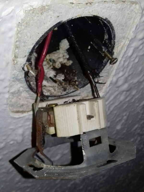

Ayer cambié este enchufe quemado. Lo curioso es que han utilizado un cable de aislamiento plástico y otro cable con aislamiento textil negro.
Las puntas de los cables también están quemadas, el cable negro tenía aislamiento hasta donde se ven pelillos, pero al sacar el enchufe y poner rectos los cables se me ha deshecho un poco. Por suerte pude tirar un poco de los cables para poner un enchufe nuevo. Ya le comenté también que ese cableado tarde o temprano habrá que renovarlo.
El enchufe es tipo schuko, no debe ser el original ya que la casa está construida en 1966.

Que asco de cables una vez tuve que cambiar un foco exterior de una vivienda y tenia ese tipo de cableado y el tubo de aquella epoca tambien pues decidi cambiar el cableado y meter hilos flexibles como Dios manda pues despues de sacar los viejos y meter los nuevos me las vi para conectar el neutro al empalme que este tenia ese tipo de cables y la funda estaba totalmente desgastada y habian usado cinta aislante como funda.
Lo curioso de estas historias es que estas instalaciones estan preparadas para unos consumos demasiado moderados como para los actuales que hoy en dia hay mucho electrodomestico en comparacion a aquella epoca y esto requiere una buena instalacion electrica pero la gente sigue comprando electrodomesticos nuevos sin nisiquiera saber como esta su instalacion y lo que tiene mas delito es aquel que sabe como esta y te suelta el tipico "pues esto ha funcionado toda la vida total para que lo voy a cambiar" comentario que por cierto hace poco lei por aqui
¿Por cierto el cable de color rojo tiene doble aislamiento?

Hola, el cable rojo solo tiene una capa de aislamiento, muy delgada además. A saber para que nivel de tensión de aislamiento se fabricó jajaja...
Estoy de acuerdo con lo que dices, el otro día fui a un piso al que le saltaba mucho el general. Tenía un magneto general de 16A, un diferencial y un único circuito, la DI era de 2,5mm² y para rematar en la cocina había horno y vitrocerámica...
Y digo yo, como se les ocurrió instalar esa cocina con tan baja potencia disponible? Claro, pones dos fuegos, un fuego + horno y ya no puedes conectar nada más...
Instalaciones como la que viste en ese foco, quedan parecidas pero en acometidas, mangos de paraguas con tubos bergman que casi se parten de mirarlos o pipas cerámicas, de las que salen un par de hilos muy delgados y pelaos...
Hay mucha gente pasota, pero también la hay más consciente, por suerte.

Cierto esos cables los temo son super peligrosos solo dan problemas , cuando me toca una vivienda así y tengo que descubrir un registro la mierda de la tela se desace . Y cuando los saco parece que tienen petróleo se te quedan las manos como un carbonero :lol:
Ese cable se llama IKB ó NT
