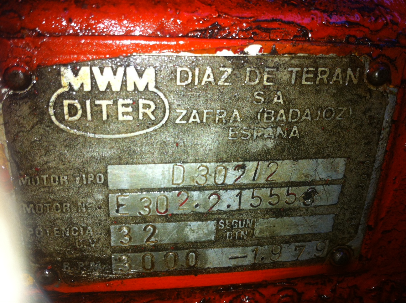

El caso es que tengo un problema con un grupo electrógeno que he adquirido de segunda mano, está compuesto por un motor diter modelo d302.2, de dos cilindros, 32 Cv y a 3000 rpm del año 1979, y un generado marca Obeki (aquí empieza mi problema, pues ha perdido la placa de características y no sé que potencia tiene) El vendedor me dijo que tenía unas 25 cabeas, pero me parece mucho.

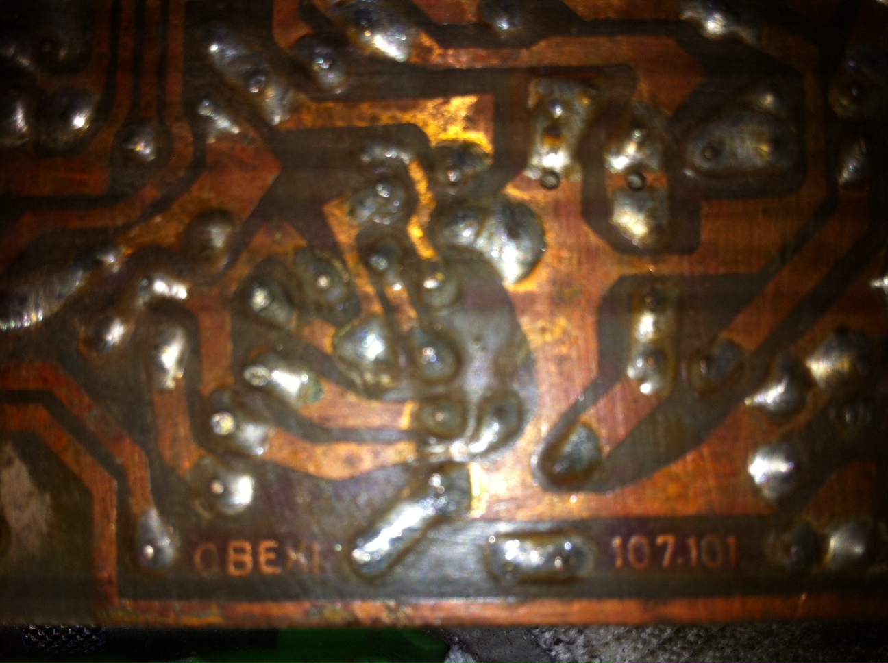

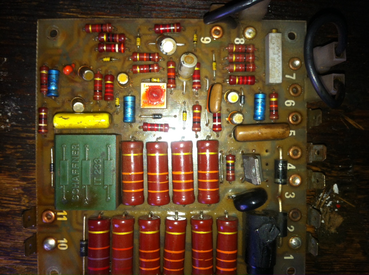

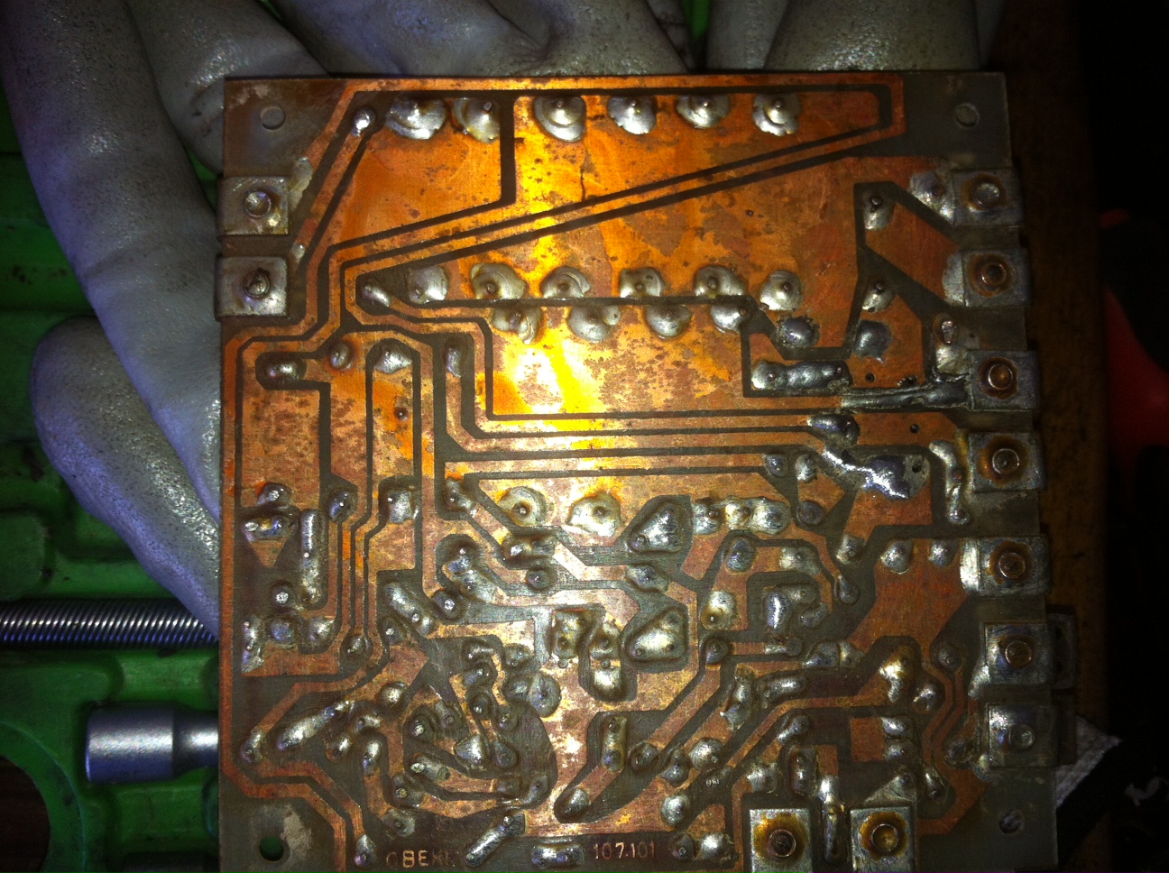

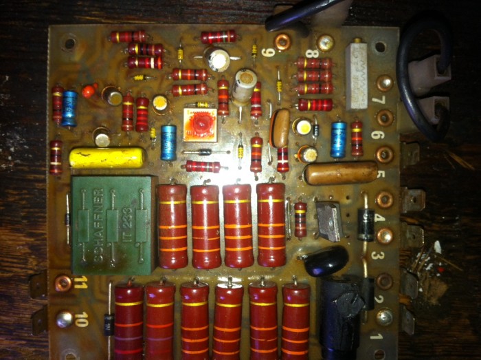

Por cierto adjunto fotos de la placa de caracteristicas del motor y de la tarjeta de regulación del generador (por si sirviese de ayuda)

Es coherente que si el motor de arrastre es de 32 CV el alternador sea de 25 KVA. Referente a "sacar de donde no hay" resulta bastante difícil

Entre medias, me ha escrito un comercial de Obeki que dice que esa placa (107101AA) se solía instalar en generadores de un máximo de 7,5KVA, lo cual no puede ser, ylleva al traste todo lo que yo creía hasta ahora, en todo caso no me da más información por mucho que le pregunte, se empeña en que cambie la tarjeta así a ciegas sin saber si falla o no, y me dice que ponga la 107200AA que vale para cual quier potencia, no sé
