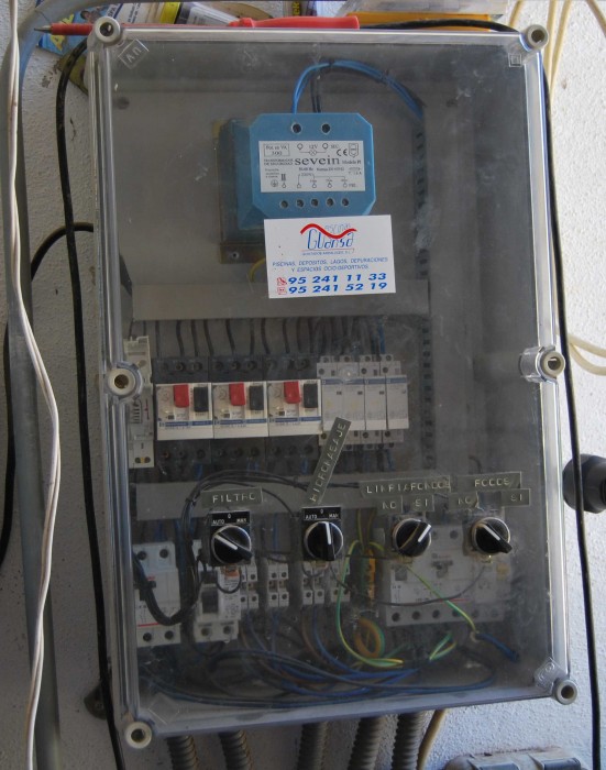

Sobre los motores de piscina, te los conectaron antes de ICP o IGA? Eso es incorrecto, ademas cuando tengas en nuevo contador digital te impedirá rearmar el ICP del contador desde el cuadro general.

Lo de los motores de la piscina estan antes de la casa, salen directamente despues del contador y hay tres derivaciones, la casa, el sotano y la piscina.
Segun mi titulo de electricista, se supone que yo deberia de entender lo que estoy viendo en la foto, vamos mi titulo dice "Mando y control de motores asincronicos de C.A.", pero la verdad que no vimos ni la documentacion, ni un motor para saber si era sincronico o asincronico, eso si puedo confirmar que el fraude de los cursos de formacion de la Junta de Andalucia se remontan al menos a 1994.
