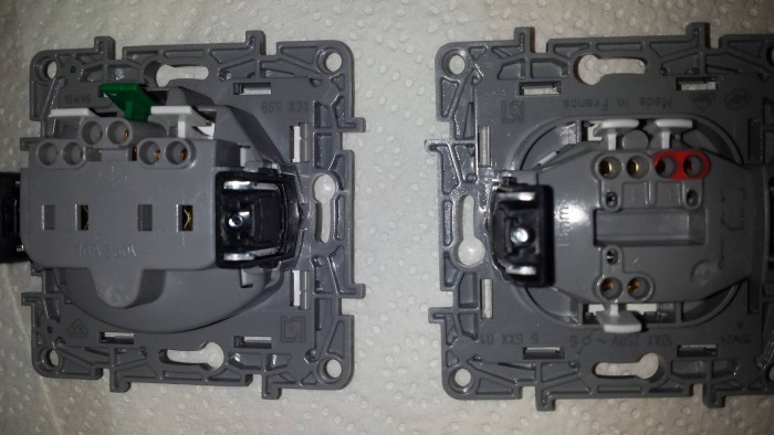

instalar un enchufe con un interuptor ?
21 Abr 2016, 21:35
buenas me gustaria saber como conectar esos 2 enchufes ?
que color con que color ?
y lo de L Y 1 Y 2 que es explicarme como se monta porfavor aqui tengo fotos gracias

Si me tengo que guiar por el codigo de colores ahi veo 3 cables, los cuales deberian de ser Marron (Fase), Azul (Neutro) y Amarillo/Verde (Tierra).
No son dos enchufes, uno de "ellos" es un conmutador, y la verdad no tienes los cables para conectarlo
Ademas en ese hueco no tienes caja de mecanismo empotrada a la obra

si pero la caja de mecanismo se podria poner es hacer mas grande y yasta ? entonces como hago sino tengo los cables que faltan ? como puedo conectar los 2 ?

Claro, tendrias que poner dos cajas de mecanismo en ese hueco.
Tienes los cables para el enchufe te faltarian los otros 3 del conmutador. ¿Podrias poner foto de donde va o iria hubicado el otro conmutador?

A ver ...alomejor te estoy haciendo un lio y no tienes la instalacion como yo pienso.
¿Antes en ese hueco donde quieres poner el enchufe y el interruptor, tenias solo un enchufe o tambien tenias interruptor?

pues en la primera foto seria ayi lo haria mas grande para que entre los 2 cable solo tengo los 3 que ves en la primera foto no tengo mas seria poner 3 mas como dices tu ? pero donde los tendria que conectar ? a la caja derivacion la mas cerca verdad ?

antes habia solo un enchufe bueno un instalador es solo por urgencia vamos porque no parese tan complicado si me lo explican bien lo puedo hacer solo si es pasar 3 cable de color y conectar a la caja de derivacion no es muy complicado si es asi claro luego faltaria hacer puente entre el comutador y el enchufe para que encienda pero cada cosa con su tiempo antes solo habia un enchufe pero necesito poner un comutador junto al enchufe

En este caso yo tambien opino que deberías llamar a un electricista. La electricidad es muy peligrosa y hay que tener unos conocimientos básicos y habilidad para hacer bricolaje.
Si lo que quieres es poner un punto de luz te faltan cables. Y ademas se debe comprobar si en la instalación hay alumbrado y enchufes con circuitos separados, pues deberías respetar esto y aun haría falta un cable mas.
Espero que esto lo tengas tapado de alguna manera o que los cables no tengan tensión, de lo contrario tener eso asi sería extremadamente peligroso.

Quizás eso te ayude, pero al igual que los demás.
Pienso que posiblemente te venga mejor la ayuda de alguien que entienda puesto que sera necesario introducir cableado nuevo.
Si va bajo tubo corrugado, necesitarás guia pasacables para meter 3 hilos más para ese conmutador, y al menos uno mas para el interruptor actual que tengas.
Esto es suponiendo que el escenario sea como lo imagino que puede ser bien diferente.
