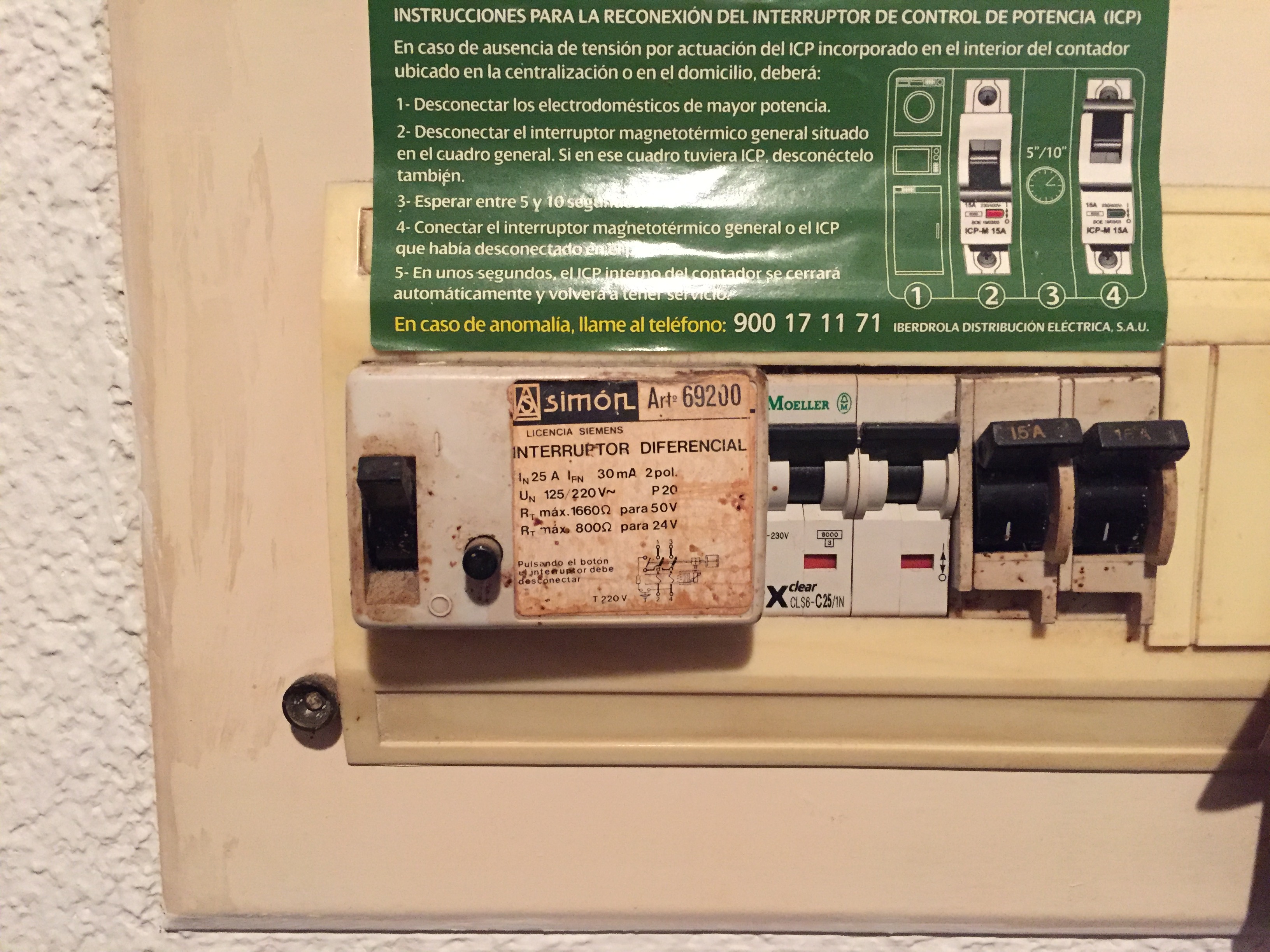

Buenas tardes, soy nuevo
Me gustaría saber si el cuadro de luz que tengo, es correcto

El cuadro esta incorrecto por varias cosas
Empezando de aguas arriba a aguas abajo; carece de general, luego el diferencial tiene un boton al lado derecho a la palanquita si le das este deberia saltar, de saltar decir que esta bien aunque es bastante antiguo y a diferencia de los actuales este ocupa el doble de espacio, luego los PIA's decir que los que tu tienes son unipolares y estos deben ser siempre bipolares. Es decir que corten tanto fase como neutro. Ademas de eso en una vivienda con un grado de electrificacion basico deben haber 5 circuitos y estos estar correctamente

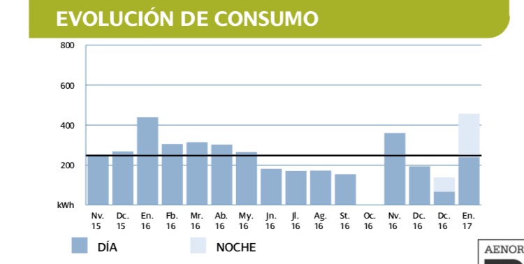

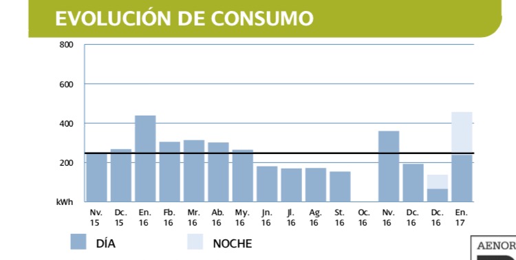

También tengo un consumo alto, me podría ayudar , a indicar si esto está bien

Público el gráfico

No te podemos indicar si esta bien o no ese consumo ya que cada vivienda es un misterio dependen muchos factores
Te puedo recomendar que si quieres ahorrar energia, cambies las bombillas que mas utilices a led, apagues el stanby de los electrodomesticos, uses la calefacion o el aire acondicionado de manera moderada, no dejes encendidos electrodomesticos que no estas usando...etc

Lo que debes hacer es llamar a un electricista y poner la instalación en condiciones.
Seguro que no llevas un coche de hace 40 años, ni tampoco ropa ni calzado de hace 40 años, y seguro que tampoco tienes una TV de hace 40 años...
Claro, es que como gastarse dinero en una instalación no farda de cara a la galería, lo dejamos que vaya aguantando...

Ese cuadro es realmente antiguo, por norma general debes de ampliarlo con los componentes que te faltan.
Si dispones del nuevo contador digital puedes prescindir de ICP, pero sí que te aconsejo que antes del diferencial pongas un IGA o IGA más protector de sobretensiones que los hay de modulares muy chulos.
Además, comprueba que tengas bien dimensionados los circuitos.
Si no te caben los componentes, no te queda otra que ampliar el cuadro.
