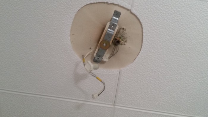

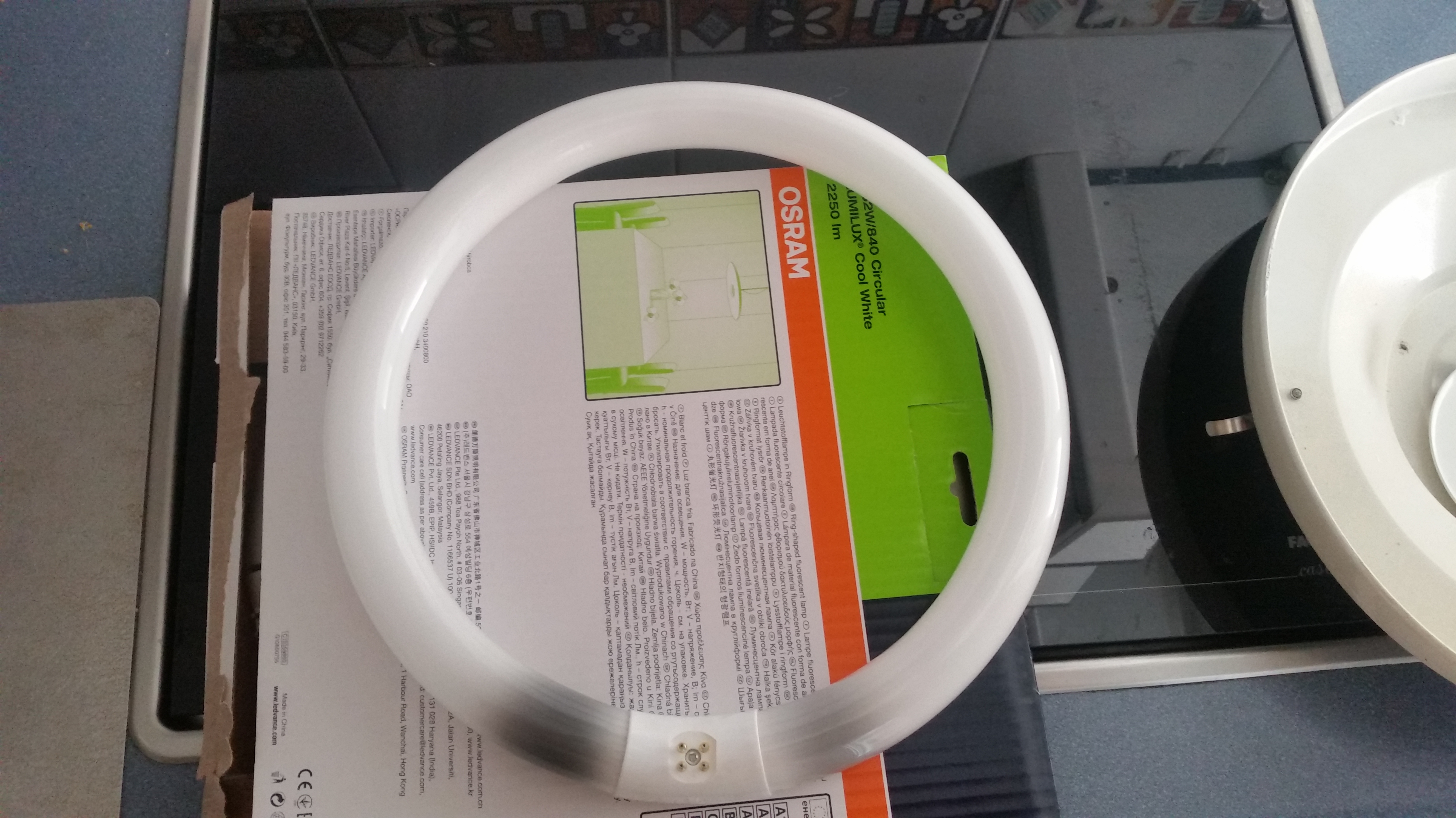

Hola os cuento, creo que es de arreglo fácil por eso no quiero llamar a ningún electricista...el caso que pensé que se había fundido mi fluorescente de cocina..compre otro igual y lo puse. Y sigue sin funcionar aunque hace amago de encenderse (iluminando un poquitín, casi nada..) pero el tubo se puso algo negro.
Me han dicho que tengo que cambiar una pieza que suelen tener los fluorescentes...pero no recuerdo el nombre y desmontando no tengo ni idea cual es.
Os adjunto unas fotos.
Gracias y un saludo

la pieza se llama cebador y creo  por la fotos que es lo  que esta colgando  del  techo  es una pieza redonda

En el caso de los fluorescentes se aconseja cambiar el cebador al cambiar el tubo viejo. El cebador se desgasta con cada encendido, y si encima el tubo ha funcionado estando fundido, parpadeando constantemente, esto es fatal para los cebadores.

Hola, cuando vayas a comprar el cebador dile la potencia del tubo fluorescente, no será la primera vez que se coloca un cebador para una potencia superior y este sigue sin funcionar
