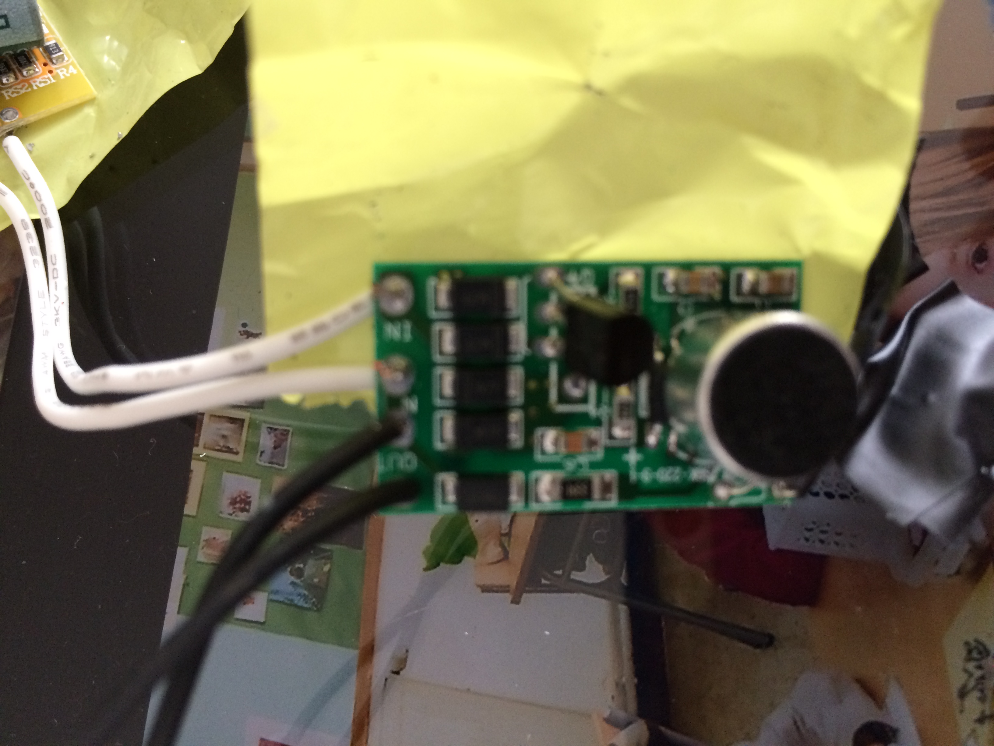

Hola, soy nuevo y de electrizad sé bastante poco voy a exponer mi problema haber si alguien me puede hechar un capote.
Compré una bombillas para poner en el jardín con sensor crepuscular y de aproximación, yo las quería para que se encendieran de noche y no vi que llevaban sensor de aproximación ahora mi pregunta hay alguna manera de poder anula esos sensores y utilizarlas como bombillas normales. La bombilla lleva dos placas y me supongo que se podría quitar alguna para un funcionamiento normal. Cuál es la que tengo que retirar si es así para que funcione notmal?
Adjunto fotos
Gracias y un saludo

Estás seguro de que tiene detector de presencia?
En la última foto, tiene toda la pinta de un micrófono, es la primera vez que veo algo así jajajaja
No se si será para encender y apagar la lámpara con palmadas o cosas así, que eso si se que se vende en forma de lámpara para conectar y listo

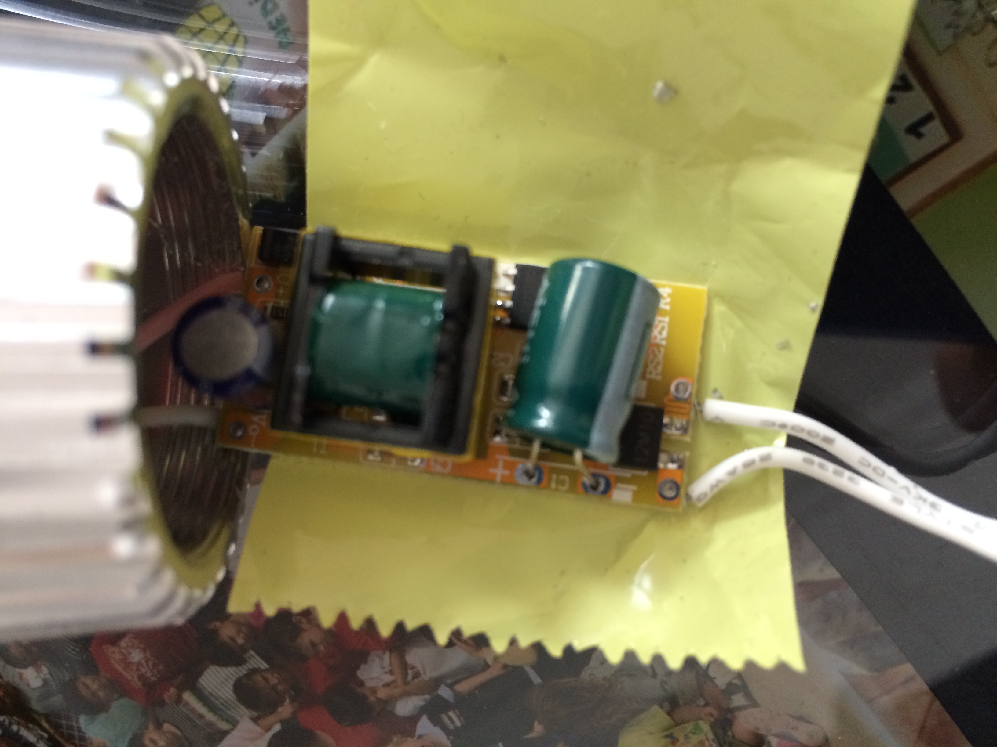

Tampoco veo signos del sensor crepuscular, la placa que tiene el pequeño transformador es el driver de los LEDs, conectando los cables negros donde están los cables blancos, debería hacer que funcionaran directamente.
Aun así, no se aun el funcionamiento de la segunda placa electrónica.

Gracias Fusible, la verdad es que se enciende cuando hago algún ruido. Pues me lo han vendido como sensor proximidad.
El sensor lo quite para ver si funcionaba como una bombilla normal ,pero he probado otra y si no hago ruido no se enciende. Probaré de conectar los cables negros (espero no salga ardiendo).
Gracias y un saludo

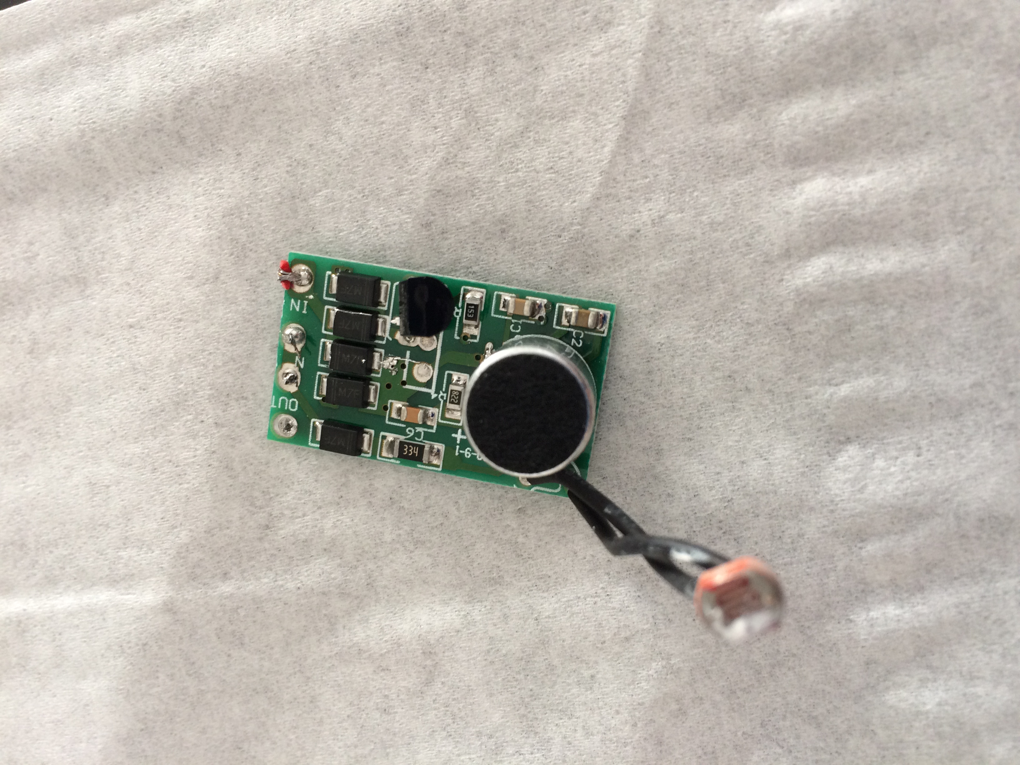

Fusible, ha salido todo bien
Te dejo un foto con el sensor y lo que he sacado.
Gracias y un saludo

Me alegro, efectivamente, esa placa es la de los dos sensores. Si te gusta la electrónica, puedes usar esa placa para muchas aplicaciones.

Oye Fusible:Cuando te refieres a 2 sensores, el de crepúsculo y el de proximidad?
Cuál es cuál?

Crepuscular es la resistencia que tiene los dos cables negros, pegada al micrófono, esa resistencia se llama LDR y varía su resistencia dependiendo de la luz que reciba (de ahí su nombre, Light Dependent Resistor).
De proximidad no veo ninguno, tan sólo veo el micrófono, que ese micrófono con ese circuito no detecta voces, solo detecta "ruido" como golpes fuertes y tal.
Eso sí, el sensor crepuscular no es sólo la resistencia, es todo el conjunto, ya que sin la placa electrónica la LDR no tiene mucha utilidad.

Gracias,por eso se enciende con ruidos.
Y el tiempo de duración de la bombilla encendida con que lo controla? Si no es mucho preguntar? Por que dura encendida uníos 20 segundos.

El tiempo en este tipo de cosas se controla mediante un condensador y resistencia regulable acoplados en serie, pero en ese circuito no se ve ninguna resistencia regulable, además que no creo que tenga temporizador alguno. Creo que solo lo mantiene encendido hasta que vuelve a escuchar algún ruido.
Prueba a encenderla haciendo ruido, y luego mantente en silencio, y yo diría que no se apagará... Eso sí, hay que hacerlo con la habitación a oscuras.
