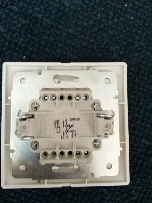

Hola : Quiero utilizar un pulsador para accionar el motor de una persiana. Al pulsador llegan tres cables, uno es la Fase y los otros dos proceden del motor .
Adjunto una imagen de la trasera del pulsador con  su esquema
Donde debo de conectar cada cable?.
Gracias anticipadas.

Conecta la fase abajo a la izquierda, y los del motor, uno arriba a la izquierda y otro abajo a la derecha.
(Si en vez de subir baja al pulsar el de subir, intercambia los dos del motor y listo, o le das la vuelta al pulsador)

¿Es la serie Europa de Solera?, yo los empecé a poner cuando los de Electro-DH me empezaron a dar problemas. Bien, si es el de Solera tiene truco, creo recordar que no todas las clemas están conectadas entre sí, prueba con un polímetro a ver las que tienen continuidad cuando pulsas el pulsador.

Efectivamente es la serie Europa de Solera. La próxima semana probaré lo que me comentáis y ya os diré. Gracias.

Muy buena vista Fusible, efectivamente así era
