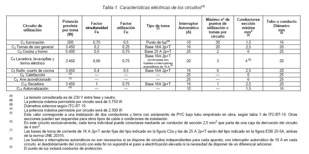

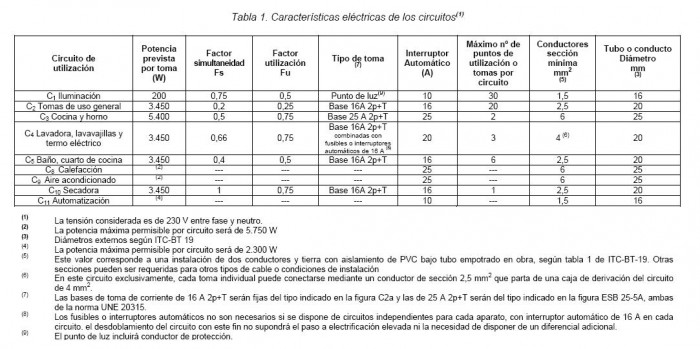

Si del térmico sale un hilo de 4mm2, estará protegido por un térmico de 20A, por lo tanto, lo tienes que llevar a los tres enchufes con 4mm2, si los reduces, ese hilo de 2,5mm2 ya no estaría protegido por el térmico de 20A.
Y como ya sabrás, ese circuito lo puedes dividir en tres de 16A, y a efectos de número de circuito, los tres contarían como uno. (Por eso de 1 diferencial para cada 5 circuitos).

Al tema de la conversación sobre el C4, siempre tuve la duda de estar interpretando mal la tabla 1 del REBT ITC-BT-25 (la anotación nº6) por lo que justamente ha comentado Fusible, de embornar cable de 2,5 a cable de 4 y después a un magnetotérmico de 20A.  :?:

Lo que ocurre es que en una vivienda normal, tu colocas un enchufe del C4 en la cocina, y ahora resulta que no usan ese enchufe ni para el lavaplatos ni lavadora ni nada de eso... sino que conectan ahí una placa vitrocerámica y un horno, porque a los diseñadores de la cocina o al cliente le ha parecido mejor ahí (suponiendo que todo sea después de hacer la instalación eléctrica). Pues están conectando un horno+vitro a un cable de 2,5mm2 que está "protegido" por un térmico de 20A.
La teoría es muy bonita, lo que ocurre que a veces hay que cambiarla (nunca para menos, sino para más) para que en un futuro no haya problemas. Reconozco que un de 4mm2 es complicado de meter en según que tomas de 16A, pero yo personalmente lo hago así para evitar problemas como el que he expuesto arriba... A penas son unos metros más de cable...

El reglamento dice que el C4 se puede montar en un único circuito de 4mm² para los 3 enchufes, pero cuidado, también habla de montar un fusible de 16A al lado de cada enchufe.
Siendo así sería válido montar el circuito principal con 4mm² y las derivaciones con 2,5mm². En los circuitos de enchufes no sólo se protege al cable, si no también la base que tiene un límite de 16A.
Pero la verdad es que es más sencillo montar los 3 circuitos de manera independiente. Hay que pasar más cables, pero te olvidas del problema de poner material de 16A en un circuito de 20A, de fusibles y con circuitos independientes puedes controlar las cargas desde el cuadro y se reparte mejor en trifásico, en caso de cambio de monofásico a trifásico.
