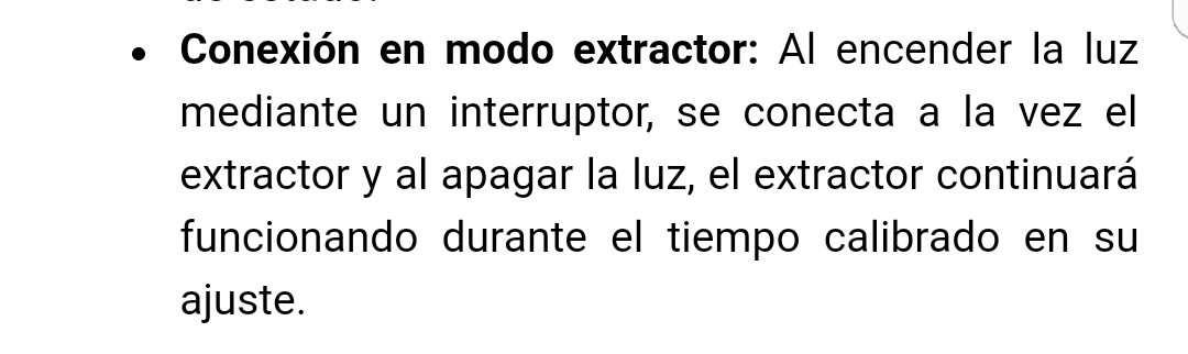

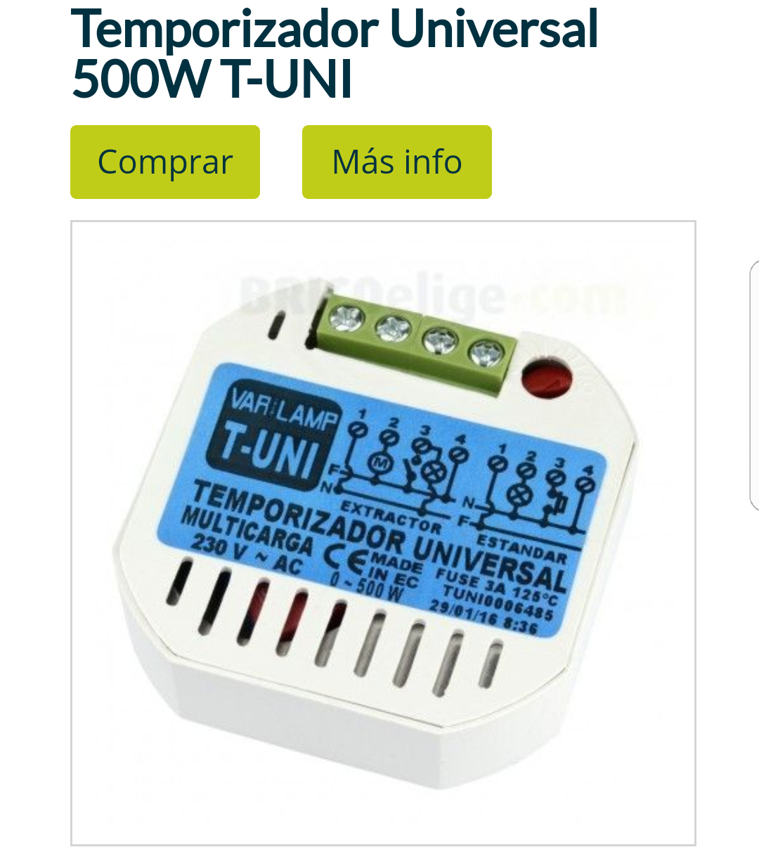

Hola soy nuevo, quería saber si alguien me podría ayudar a preparar la instalación de unas luces que van en paralelo con el motor de un extractor en un baño, lo que quiero hacer es que con el interruptor funcione la luz y al apagar en la desconexión funcione el extractor temporizado durante unos minutos.
Que necesitaría y cuál sería el esquema.

Hola, esto es lo que necesitas:
CristianAlonso
Mensajes: 88
Registrado: 19 Feb 2018, 06:56
Re: Extractor olores baño
31 Mar 2018, 01:05
Hay que hacer la conexión en modo extractor.

Pero cuál es su escuela, para este relé necesitas una toma de corriente que le dé tensión todo el tiempo o no tiene porqué tener tensión cuando esté funcionando tras apagar la luz
CristianAlonso
Mensajes: 88
31 Mar 2018, 11:45
Necesita tensión, en el esquema viene reflejado. Es una opción para lo que quieres hacer, el extractor encenderá junto con las luces , y al apagar las luces seguirá funcionando durante el tiempo que tu le hayas puesto.
